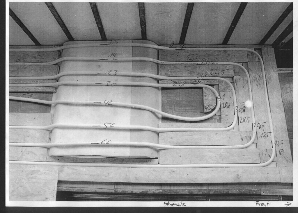

So habe ich das gemacht ... Mit OSB Führungen gebaut, PE-RT/AL/PE-RT-Rohr rein, 1mm Stahlblech drauf zur Wärmeverteilumg, als Deckschicht OSB. Unter dem Rohr ist Trittschalldämmung, das Rohr steht dadurch etwas höher als die OSB-Führungen und wird von der Deckschicht angepresst.
Foto folgt, sobald ich rausfinde, was an der Datei ungültig ist ...

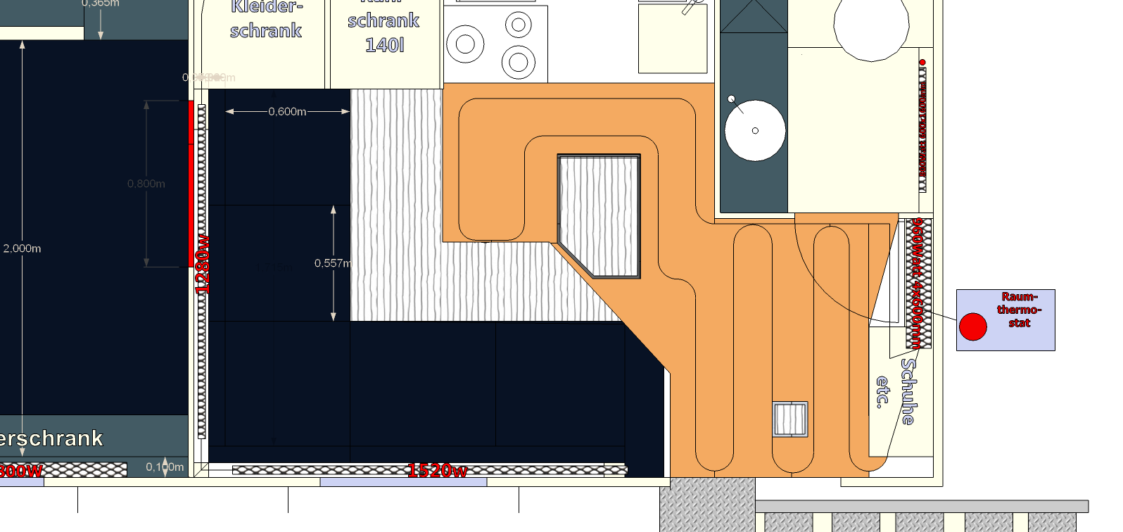

So wird die FBHeizung im Koffer verlegt:

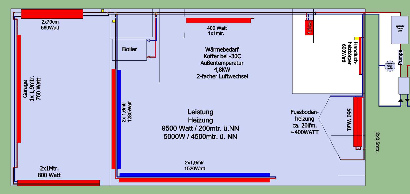

@ Ralf (Ip520)
die Rohre von Alde gehen bis 90C Wassertemperatur. Ich werde die FB- Heizung über einen eigenen Kreislauf speisen. Es macht Sinn, die FBH reguieren zu können.
Die Konvektoren im Schlafbereich und in der Garage werden über einen Raumthermostat geregelt, ebenso die Konvektoren im Wohnbereich. Der Handtuchheizkörper im Bad hat ein normales Thermostatventil, der Webasto Luftheizer im Bad nur eine manuelle Ein-/Aus-Schaltung.
Das ganze Heizsytem wird über einen Aldewärmetauscher in den Motorkreislauf eingebunden, sodass beim Fahren der Koffer geheizt werden kann und das Warmwasser immer erhitzt wird.

Bluekat hat geschrieben:@ TT
...anstelle Deines Bleches auf den Heizrohren habe ich eben die Alubleche mit der Rohrrinne, in welcher die Rohre plan mit der Bodenoberkante liegen.
Du hast ja auch an den Biegungen der Rohre viel Luft. Hast Du das - damit die Wärme besser geleitet wird verspachtelt, oder so wie auf dem Bild dann nur das Blech aufgelegt?
Nur das Blech raufgelegt. Wo soll die Wärme denn hin, sie kann ja nicht verschwinden. Entweder sie geht nach oben und wärmt meine Füße oder sie geht nach unten und erwärmt den Kofferraum, in dem sich Wassertanks, Batterien und heizölkanister befinden. Schadet also auch nicht :-)
Einen zweiten Regelkreis habe ich mir gespart, ich fahre auch mit der vollen Temperatur in den Fußboden. Es wurde noch nie unangenehm warm.
Zuckerbrot ist aus.

Weshalb? Wo soll die Wärme denn hin, wenn nicht vergossen wird?

Liegen die Leitungen frei- schlecht
Luft ist ein lausiger Wärmeleiter
TT: wo soll die Wärme hin???
Seit vier Monaten haben wir hier Scheiss-Wetter, ich frag mich auch, wo die Wärme hin ist.... :totlach: :joke:
Das Problem ist, dass wenn Du keine Wärmekopplung herstellst, die Rohre die gelieferte Wärme nicht abgeben können und dadurch wieder im Rücklauf "mitnehmen".
Und Luft isoliert eher, als dass sie Wärme leitet.
Ich denke auch, dass eine Wärmekopplung Sinn macht, oder!?

#22 Beitrag von tauchteddy » 2013-02-17 21:16:22
Wärme, die nicht abgegeben werden kann, verschwindet aber nicht. Der Wärmeerzeuger schaltet ab, wenn er die Wärme nicht los wird. Und mein Fußboden wird angenehm warm, wenn auch mit der FBhzg-typischen Verzögerung.
