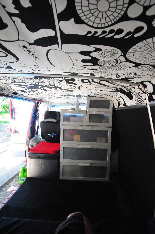

Ich hatte im T4 Bus einen Ikea Schrank den hatte ich nur am Boden verschraubt...
Er hat sich innerhalb von 8 Monaten schon gut selbst aufgelöst
Quasi alles.. Türen, Schubladen, Seitenwände Musste es dann immer mit extra holzleisten nochmal zusammen flicken
Für die kurze Zeit würde ichs nochmal so machen.. der Schrank hatte glaub so 80€ gekostet
Aber für nen Langzeiteinbau, über den ich mich nicht ärgern möchte... würde ich Ikea nicht in betracht ziehen

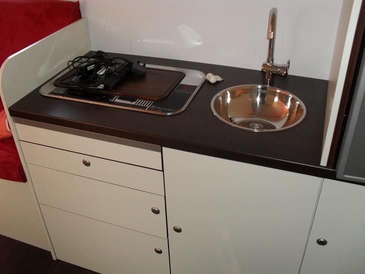

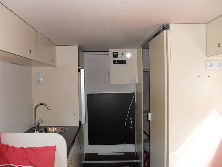

Ein Bekannter hat seinen Iveco Daily komplett mit IKEA-Fronten gebaut.
Küche, Hängeschränke, Badtür,...
Das Fahrzeug wurde 2006 auch so als "IKEA-Mobil" in einer Wohnmobilzeitschrift auf mehreren Seiten beschrieben.
Ein Daily ist natürlich nicht gelände- oder pistentauglich, für den normalen Mitteleuropaeinsatz reicht der IKEA-Bau allerdings.
Bzgl. Gewicht: Er hat den ganz langen Daily (7 m) mit Ikea-Ausbau für 4 Personen und ist noch in der 3,5 Tonnen Klasse geblieben.
