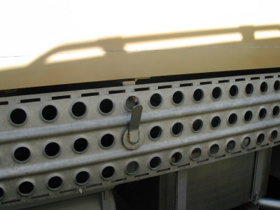

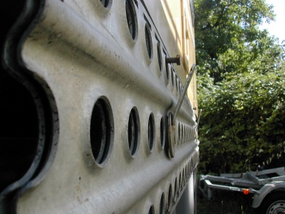

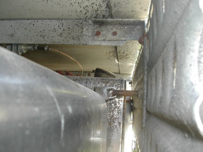

Irgendwer wollt mal die Bilder von so was.
FZG gehört einen mir bekannten Physio aus Konstanz. Ausbau selber gemacht, edelste Sahne ala Joe.
Muß mal versuchen ob der am nächsten Treffen auch kommt.
hier die Bilder der UFS-Sandblech-HalterungBildBildBildBildBild

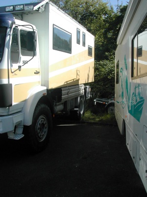

So in der Art haben wir das auch gelöst....
rechts , links......und hinten 2 quer...
Es kann, wie sich gezeigt hat, auch in anderen Situationen sehr
nützlich sein :wack:
Ohne dem Sandblech hätte der Tank richtig was abgekriegt.
