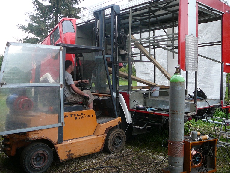

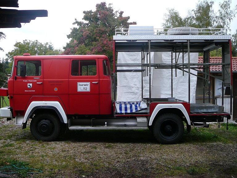

Hallo alle miteinander,
wir sind schon seit längerem fleißige Leser im Forum,
nun wollen wir uns mal vorstellen.

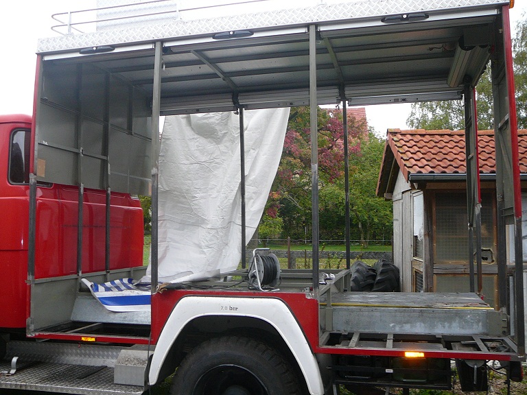

Das Team besteht aus Stefan, Janina, unseren Hunden Kuki, Adem und Garou, und unserer Drachenschwinge,
einem Magirus Deutz FM 170 D 11 FA.
Derzeit läuft noch unser Umbau,
(ja, schon wieder eine Feuerwehrkoffererhöhung ).
Leider geht es recht langsam voran, aber immerhin spielt das Wetter gerade mit, da es ja gerade nicht so kalt ist .
Hier mal ein paar Bilder vom Verlauf des Umbaus:

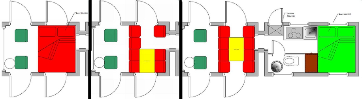

Maße sind nur ca Werte:
Außen: LxBxH 7000x2300x3600 mm
Koffer innen OHNE Unterboden: 3400x2200x2000 mm
Gruß Stefan (Hefe)

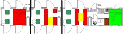

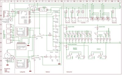

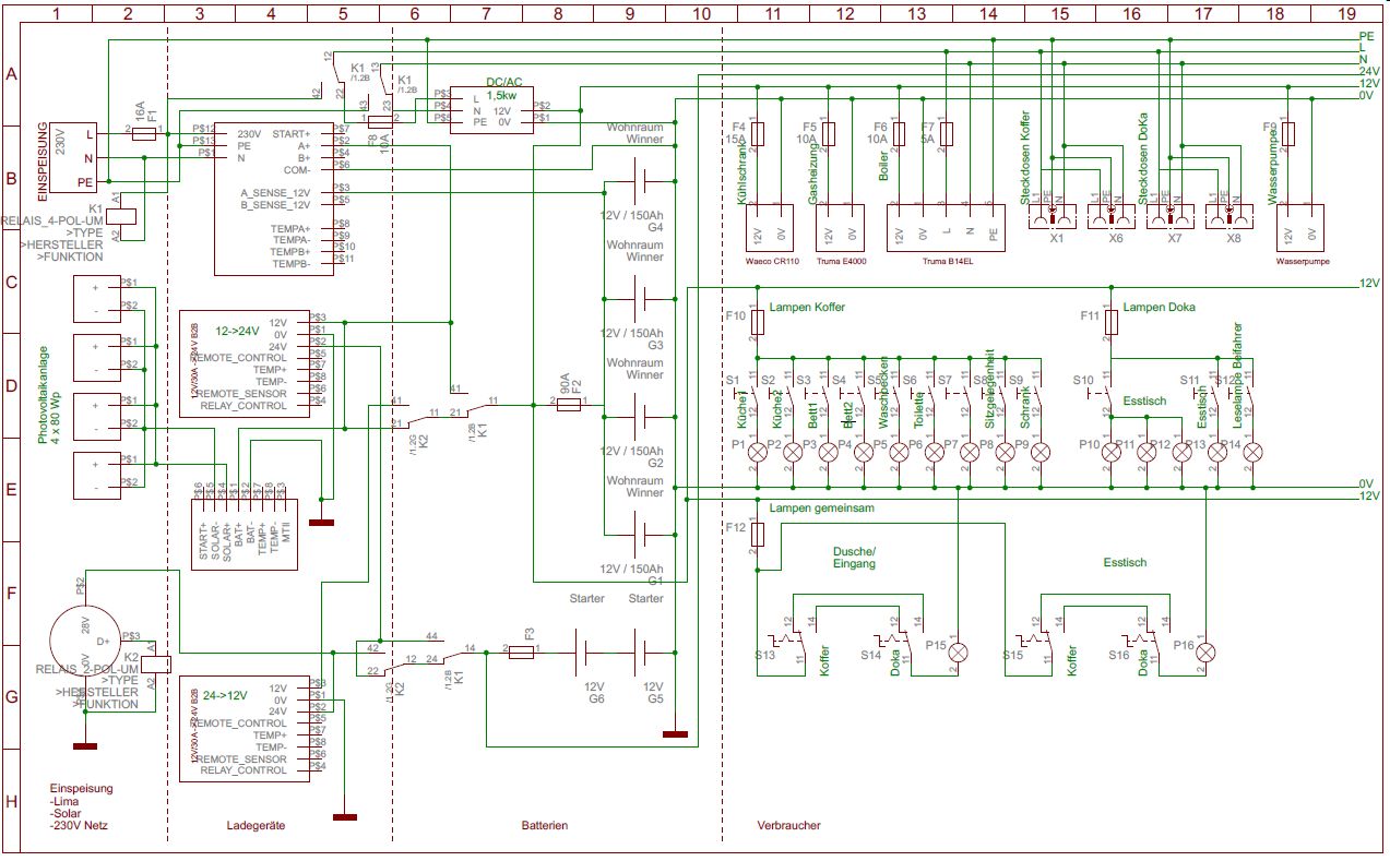

Einen schlechten Grundriss und meinen schönen Schaltplan hab ich mal rangehängt

Re: Vorstellung Team Drachenschwinge
Es geht doch nicht über einen Schaltplan vor dem Verdrahten. :-)Drachenschwinge hat geschrieben:... meinen schönen Schaltplan ...
Ich würde jedoch noch Batteriehauptschalter vor jedes Batterieset hängen (wenn man das Fahrzeug mal länger parkt etc.) und ich bin mir auch nicht sicher ob es sinnvoll ist die Wandler/Lader (DC/DC) und den Wechselrichter (DC/AC) Primär schalten, also von der Quelle ab und nicht den Verbraucher. Ggf sind hier die Remote-Eingänge der Geräte die beste Wahl.
Vielleicht macht auch ein manueller Schlater für den Wechselrichter noch Sinn, je nach Ruhestrom ohne Verbeaucher. Wenn mal was kaputt ist oder nicht so funktioniert wie es soll kann der ein oder andere Schalter um etwas zu trennen Gold wert sein. Muss ja auch nicht prominent platziert sein. Aber das ist meine Meinung.
Und noch was, kann es sein, dass bei halbvollen Batterien das eine Ladegerät im Stand die Starterbatterie von der Aufbaubatterie läd und in der Fahrt das andere genau andersherum, oder hab ich da einen Denkfehler? In dem Fall würdest du den Strom hin und her pumpen wobei er durch Wärmeverlust etc nicht mehr wird. Vielleicht auch etwas für einen extra Tread im Elektrik Board.
Gruß Simon

-> Erledigt: http://www.allrad-lkw-gemeinschaft.de/p ... 34&t=43921Saimn hat geschrieben:Vielleicht auch etwas für einen extra Tread im Elektrik Board.

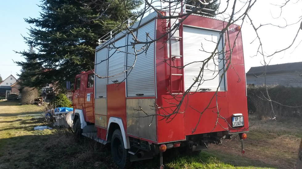

Soderle,
nachdem sich das Team letztes Jahr um unseren kleinen Sohn Eloy Kjell erweitert hat,
und kräftig mal ab und zu ein paar Stunden in Blecharbeiten, Lackierarbeiten , etc. gesteckt wurden
hier mal ein kleines Update.
Leider noch lange nicht fertig, aber es wird immer besser :-D

Hallo Dominik,
sorry für die späte Rückmeldung,

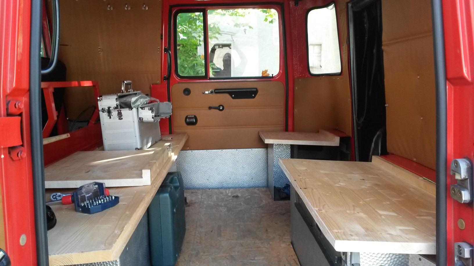

bin gerade beim Isolieren, Decke , Wände und Boden einbauen,
Decke ist soweit fertig,
Isolierung der Wände steht leider gerade,
da ich seit 10 Wochen auf meine bestellte Isolierung warte,
was echt nervig ist,
Platten für die Wände sind schon da, bringt allerdings ohne Isolierung nichts
Ansonsten viele kleine Arbeiten wie vorne Einbau der Lautsprecher,
Bank und Tisch, etc., geht also langsam aber stetig voran.
LG Stefan
LG Stefan
Hallo Stefan
Zu dein Plan noch folgende Bemerkung
Mit 8 + 2 um dein Fahrerhaus Tisch sitzen ?
Dan hast du in ein Sauna Mehr Platz und ist es da bequemer.
Viel zu viel wird wahrscheinlich auch selten vorkommen bei Individualreisenden.
Die essen meistens draußen mit soviele. Oder verstehe ich etwas nicht ?
Gruesse Campo
Gruesse Campo
- Beiträge: 25
- Registriert: 2012-08-03 12:58:39
- Wohnort: Eschenbach
Hallo Campo,
es ist eigenltich so gedacht,
das ich vier Plätze um den Tisch fest habe, diesen allerdings
für bis zu 8 Personen erweitern kann,
und das ganze ist dann auch noch umbaubar
als Liegefläche, falls mal Besuch kommt,
oder der Kleine im eigenen Bett/Zimmer schlafen möchte.
