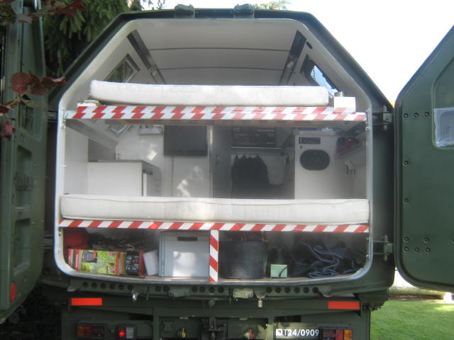

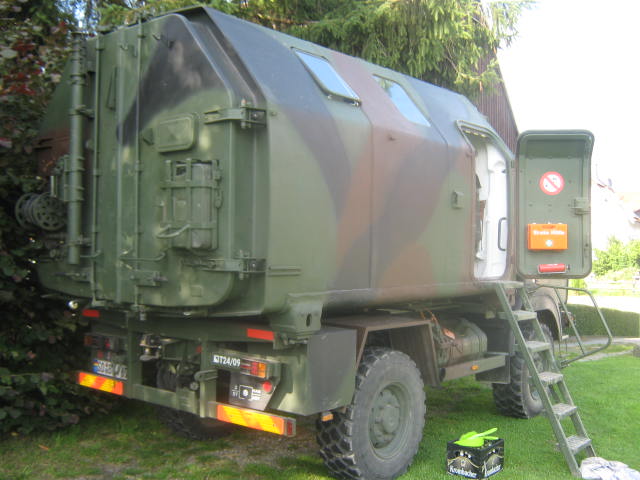

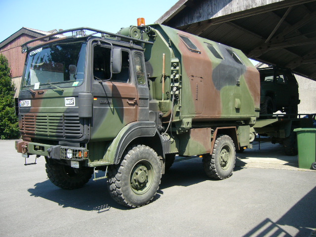

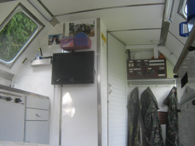

Hallo !
mal ein bild von meinem verkauften lak 1 auf trm 2000
mfg frankvc
