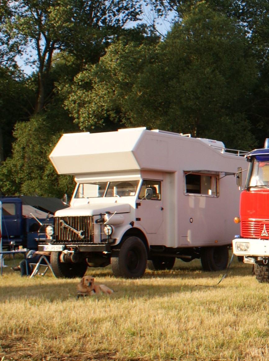

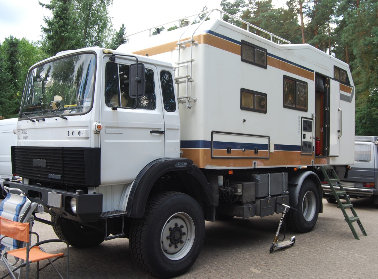

Niesmann&Bischoff ist wohl der Klassiker unter den " Aufgesetzten "
auf Borgward
auf Iveco
auf Borgward
auf Iveco

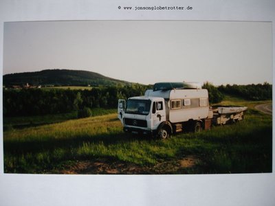

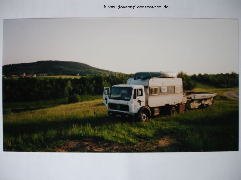

Fragt mal den Jonson, der hatte mal einen Wohnwagen auf der Pritsche festgespaxt, hat auch erstaunlich lange gehalten.

Wunderbare Lösung!Lasterlos hat geschrieben:Hallo,
auf Iveco
Bringt noch eine Mögllichkeit ins Spiel!
Vielen Dank für das Bild Markus!

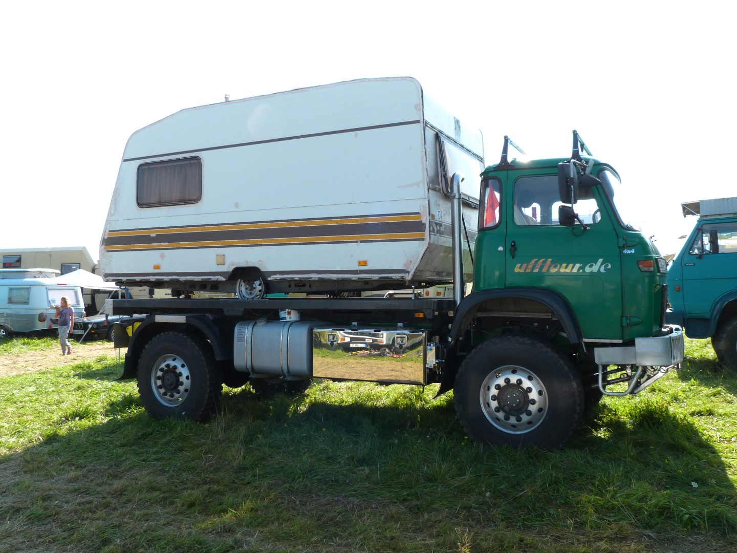

Hier mal eine recht unorthodoxe Lösung.
Gesehen auf dem Willy-Treffen in Bad Kreuznach.
Der hat auf einem alten Renault oder Saviem eine Dreipunktlagerung mit Wohnwagen umgesetzt.
Einfach einen Teil der Felge drangelassen und die dann angeschweißt - echt genial.
Auf "normalen" Straßen läßt er die Kurbeleckstützen unten.
Im Gelände werden die hochgefahren und das Ding kann sich vollkommen frei verwinden.

Die Lösung bei dem fotografierten Saviem ist pragmatisch und geht für mich in Ordnung: Beim Befahren von Gelände die Befestigung so verändern, daß es einer Mehrpunktlagerung gleichkommt.
Zudem ist niemand in solchem Terrain schnell unterwegs, es sei denn das Auto gehört ihm selber nicht und der Grundcharakter ist destruktiv-schadenfroh.
