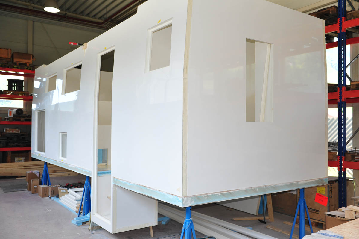

Als neuer Aktiver in diesem Forum möchte ich euch nun mein Projekt kurz vorstellen :D

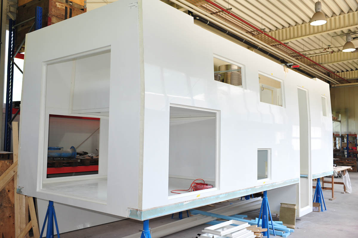

Wir haben im Frühjahr dieses Jahres begonnen unseren Traum vom Expeditionsmobil zu realisieren.
Ein paar Eckdaten: Das Fahrgestell ist ein MAN TGS 26-480, der Aufbau in GFK-Sandwich mit 6650mm Aussenlänge.
Im Heckbereich befindet sich eine Plattform mit der ein Quad längs herausgezogen wird, sozusagen als Rettungskapsel :D
Die Aufbauplatten wurden nach meiner Planung in Holland vorgefertigt, der Rest wurde und wird von uns selbst gefertigt, bis hin zu den Griffschalen.
Die letzten aktuellen Schritte waren nun die Hochzeit, zur Zeit befindet sich die Kabine beim Lackierer.
Bauberichte und viele Bilder gibts auf www.worldtraveller.at
Ich werde nun noch ein paar Bilder einstellen, den Bilder gucken wir ja alle gerne :joke:
Grüße Peter

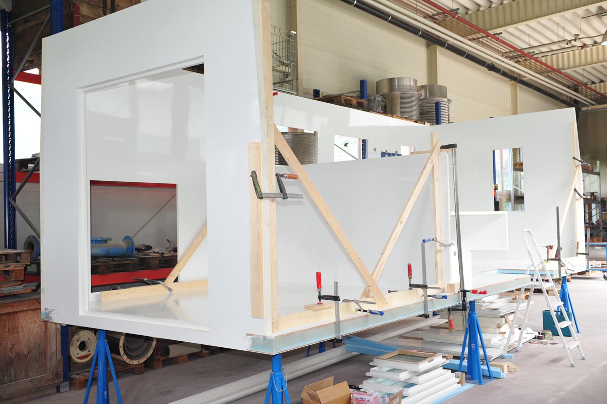

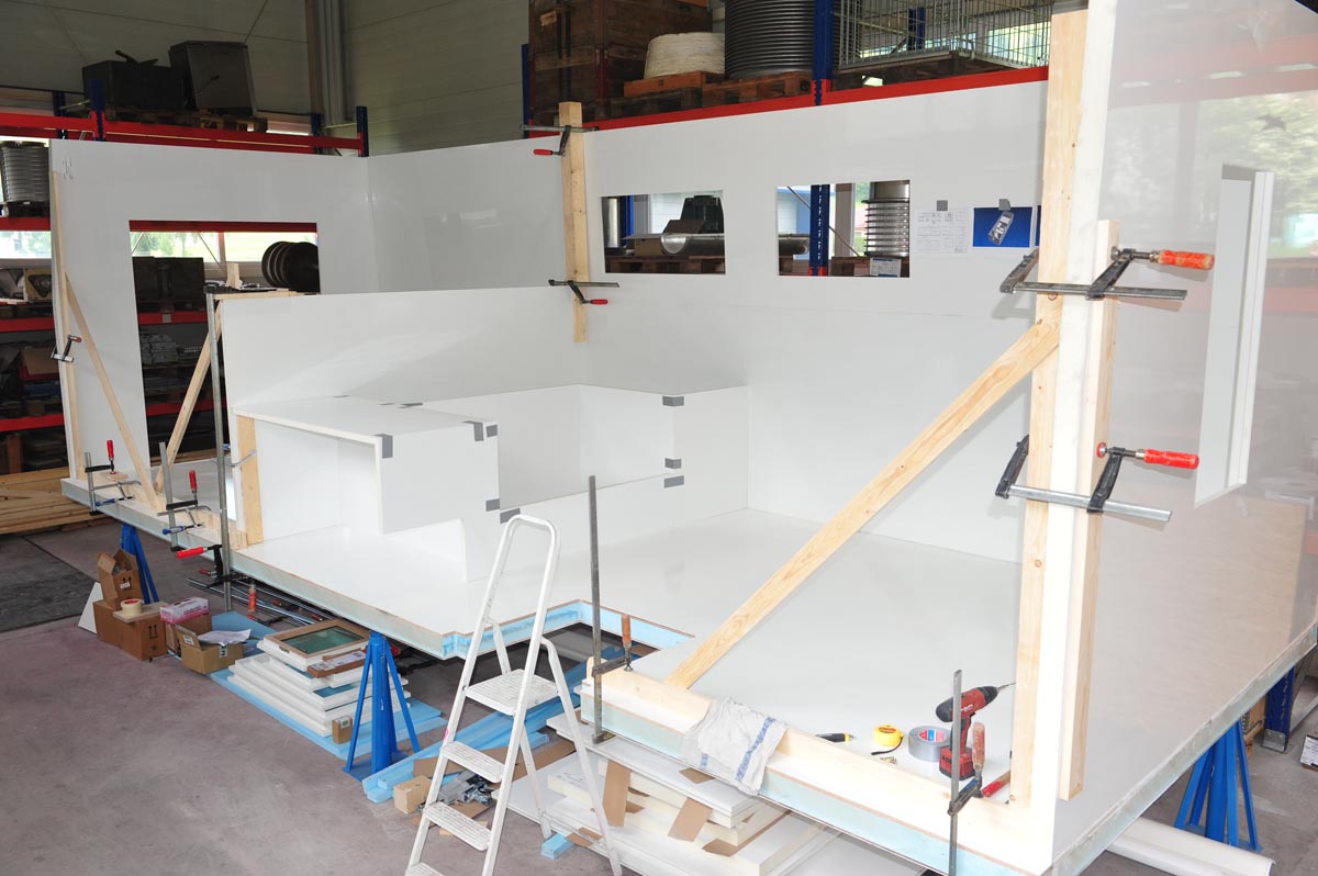

Rohbau
Rohbau
Rohbau
Rohbau

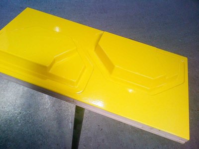

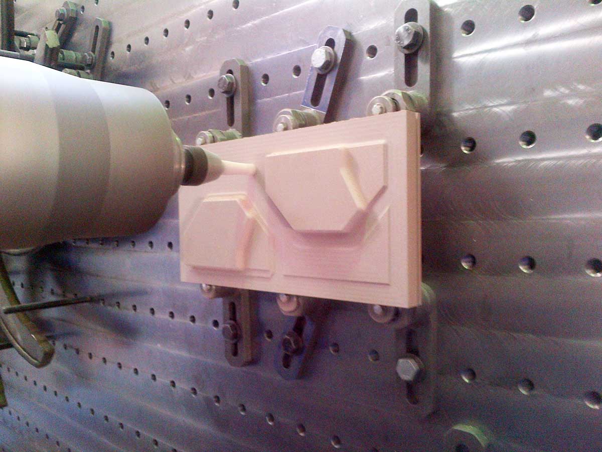

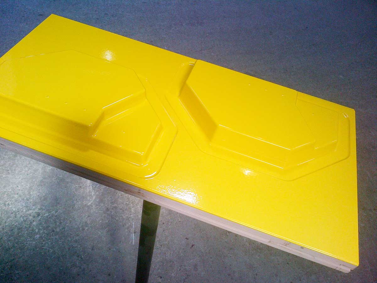

Kleinteile :D
Modell beim Fräsen
Modell beim Fräsen
Modell lackiert
Modell lackiert

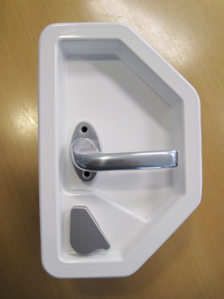

Griffschale
Griffschale

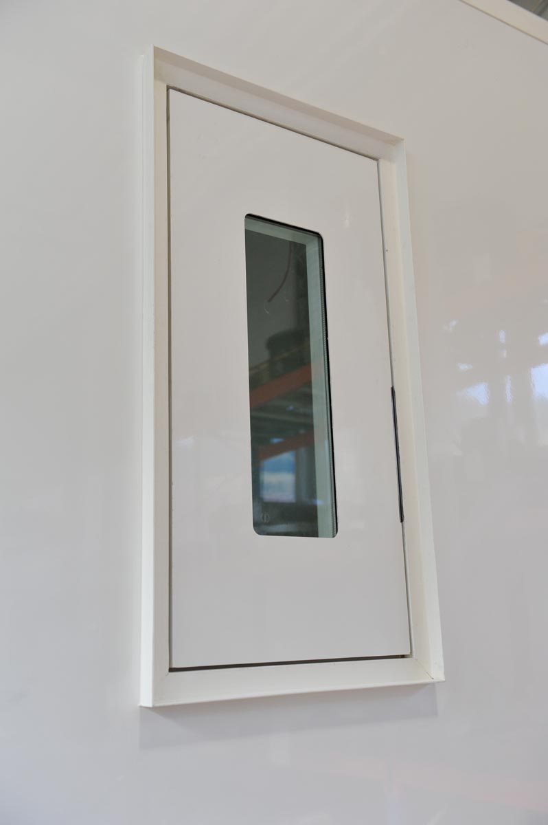

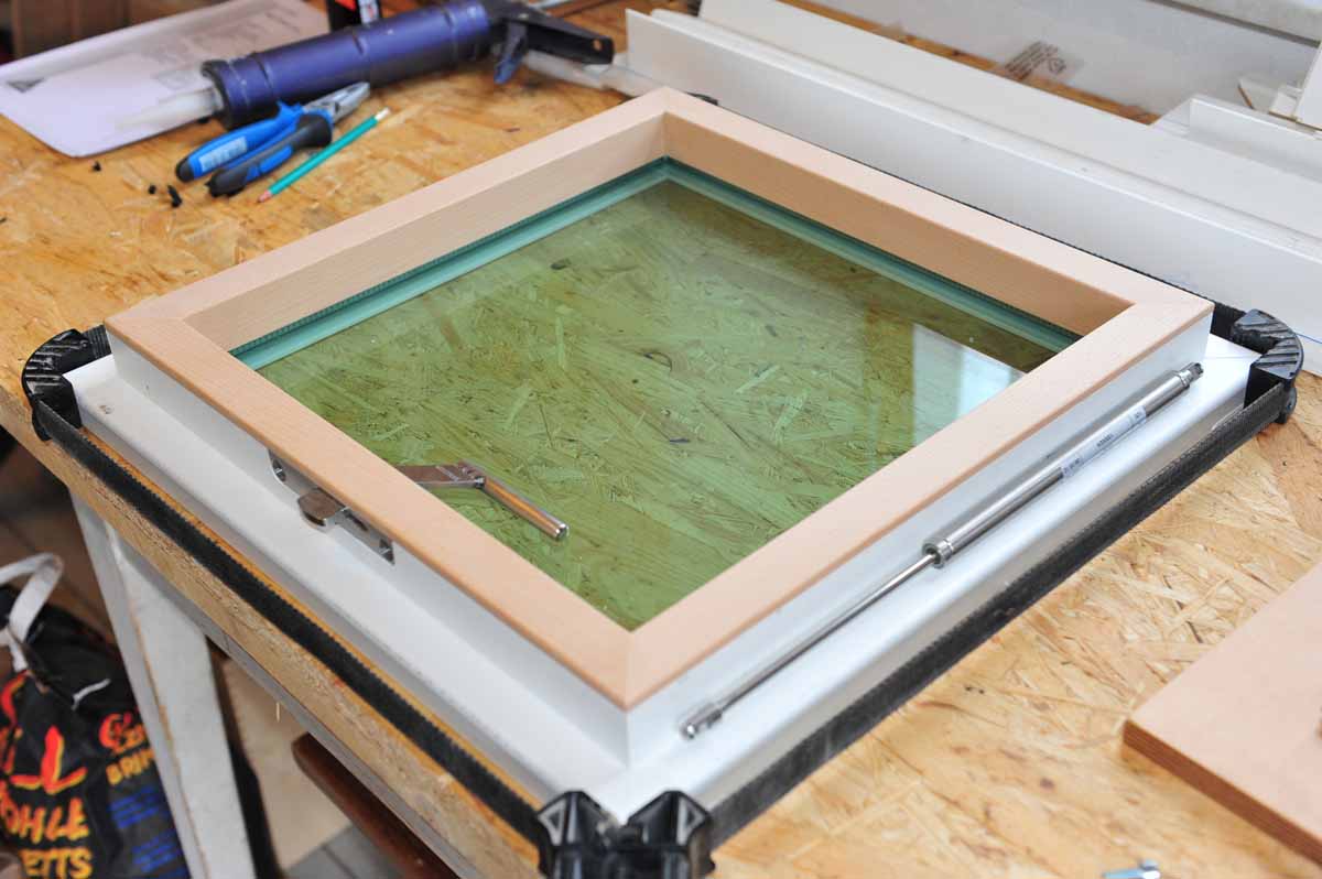

Fenster
Fenster

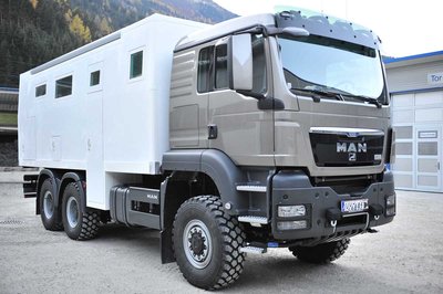

#3 Beitrag von MuPeBe » 2012-11-11 19:36:46

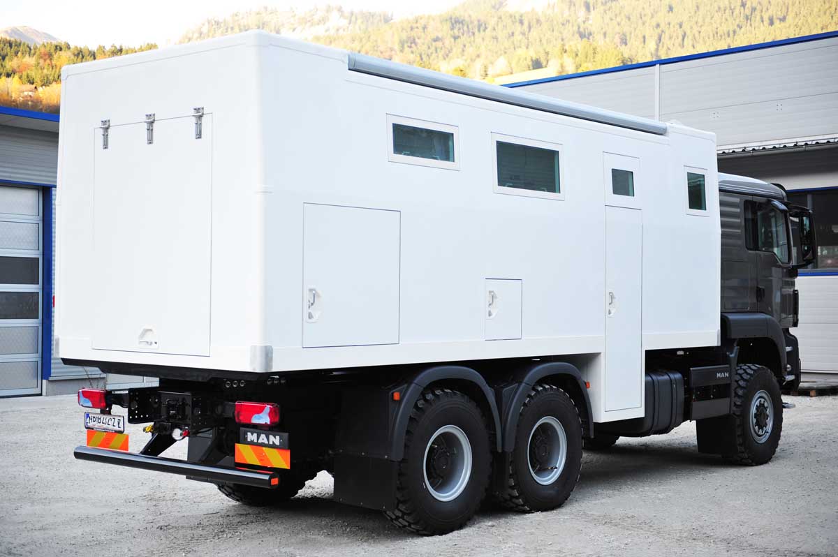

Es nimmt Formen an :D

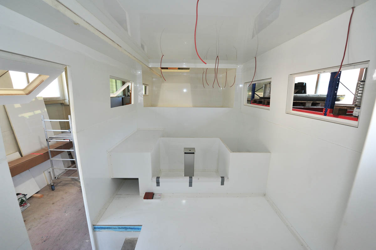

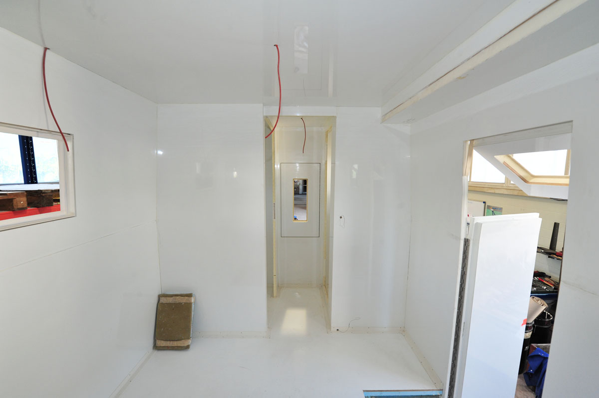

Innen
Blick nach hinten
Blick nach hinten
Blick nach vorne
Blick nach vorne

#5 Beitrag von MuPeBe » 2012-11-11 19:49:34

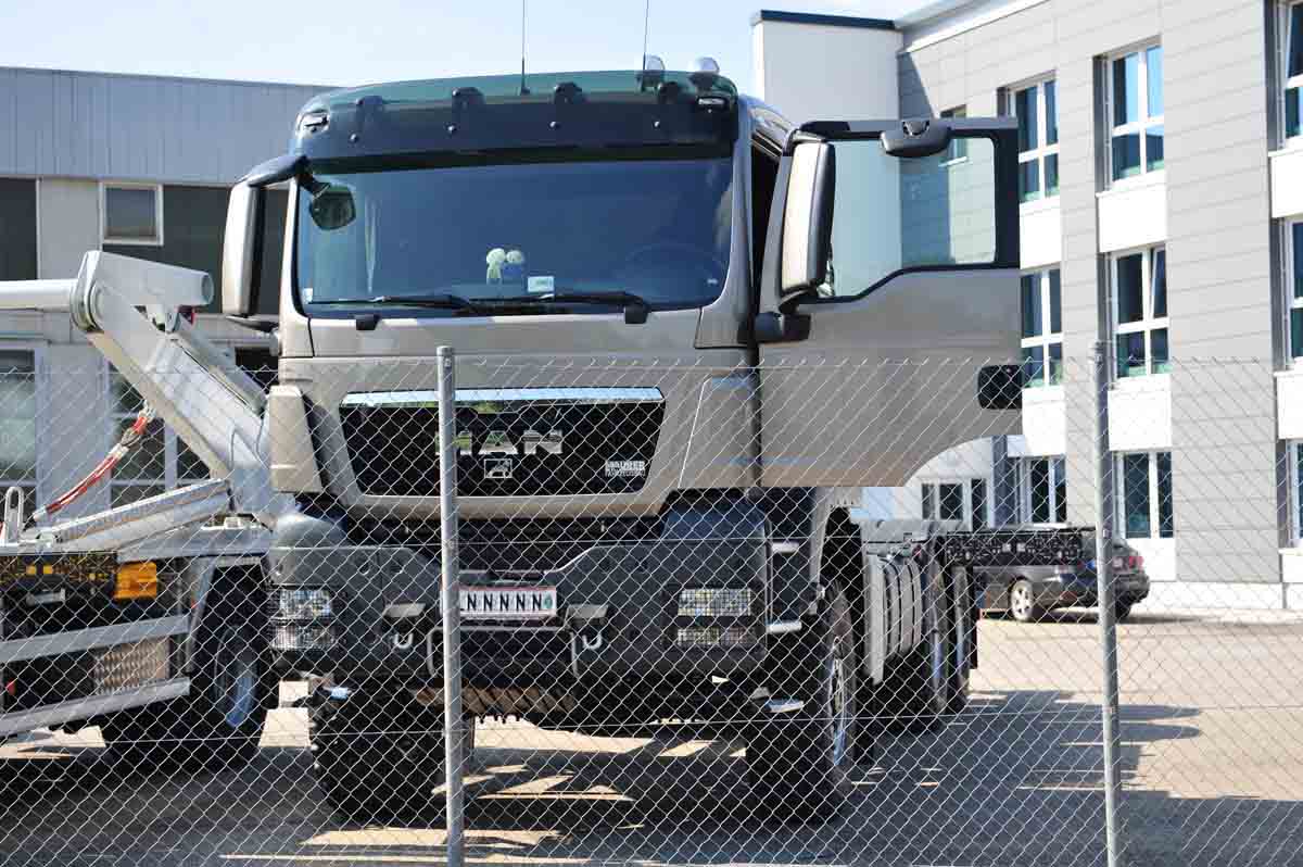

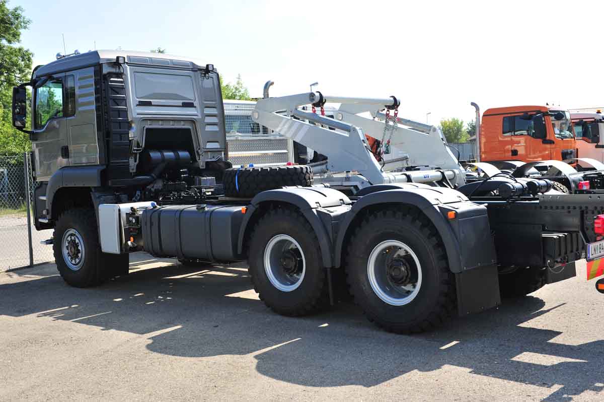

Fahrgestell ist fertig!

#7 Beitrag von MuPeBe » 2012-11-11 19:53:27

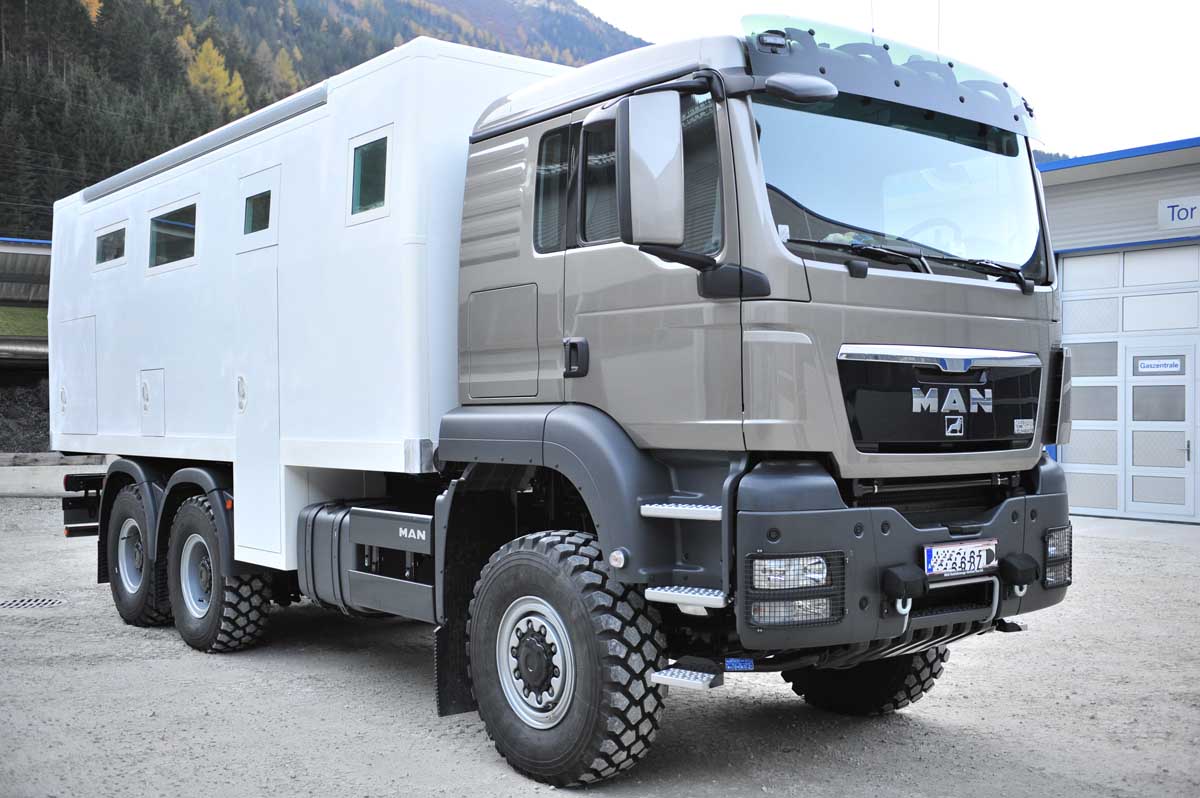

Uns so iss er jetzt, unser Mounty :D

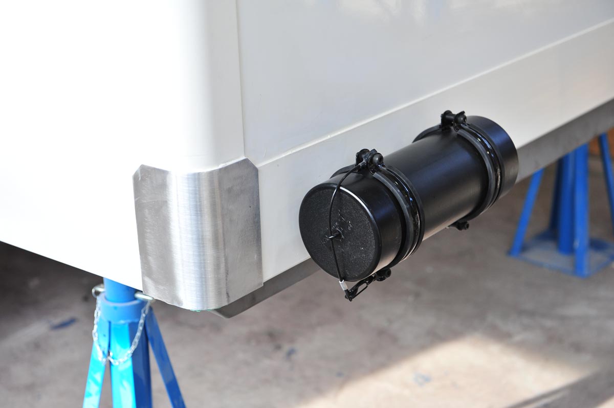

Sag mal wo gibts diese schicken kleinen Schlauchbehälter ? :search:

@Marcus: Die Schlauchbehälter bestehen im Prinzip nur aus einem schwarzen Kunststoffrohr, zwei mal Rohrschellen, zwei Abdeckkappen und ein kleines Seilstück mit Karabiner, alles aus dem Baumarkt

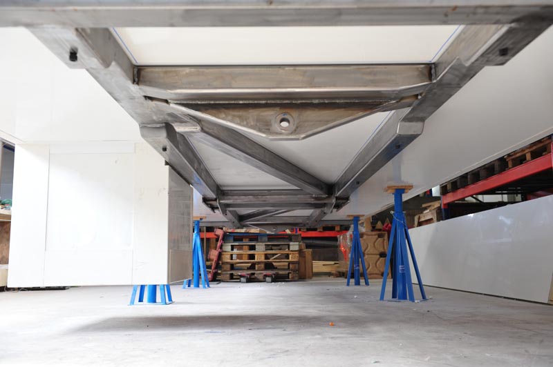

Sehe ich das richtig, dass deine Rautenlagerung aus Edelstahl ist?
Burkhard
P.S.: @Marcus: Die Behälter gehören zu einen Reifendruckregelanlage von PTG.

Ja Burkhard, der Spass am Entwickeln und selber Bauen ist für mich die treibende Kraft!
Das Bild vom Rahmen ist etwas irreführend, dies war bei der Probemontage, da war der Rahmen bereits sandgestrahlt :)
Grüße Peter
