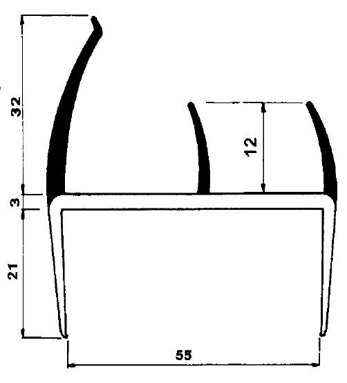

Der Winter kommt, und ich wollte dann doch mal die Fläche isoliert haben, sprich endlich Türen bauen...
Ich müsste wissen wie viel man ein solches Dichtprofil "drücken" soll,
um die effektive größe meiner Türflügel festlegen zu können.
Im katalog konnte ich dazu keine Angaben finden.
Hat jemant einen Hinweis?

Wie drückt die Tür gegen das Profil? Von oben oder seitlich?
Von oben würde ich ca. 1/3 bis die Hälfte der Lamellenhöhe als Andruck als ausreichend erachten.
Wen die Tür seitlich einschwenkt (in das Profil, z.B. von rechts) dann sollte es nicht zu viel sein. Die schräg stehenden Gummilippen erschweren sonst evtl. extrem das wieder öffnen oder fangen dann an auszureißen.

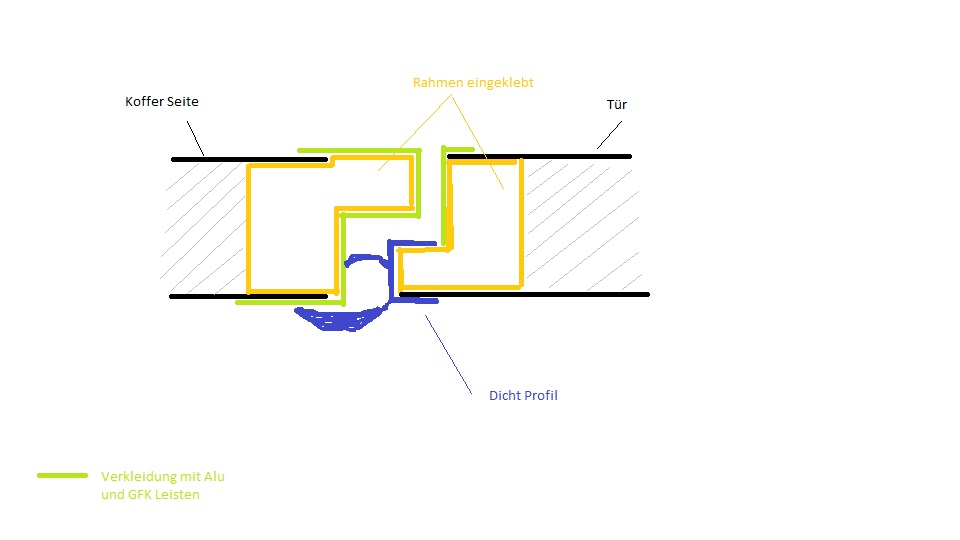

... kannst Du mal in die Dichtungszeichnung das Gegenstück einzeichnen ... also wenn die Dichtung um die Türe soll, dann den im Aufbau fest verbauten Rahmen ...
... ich hätt auch spontan gesagt 1/2, also 6 mm zusammendrücken ... Veit hat allerdings recht mit der Bemerkung, dass das dann evtl. beim Öffnen klemmt ...

#4 Beitrag von JRHeld » 2012-10-22 13:35:10
die Tür soll einschwenken.
Wie an nem Container oder ner Tür hinten an nem LKW.
die "Kiste, im Bild unten, wird über den Rand des Türblatts geschoben.
Mein best Guess währen irgendwas um die 3mm gewesen, die ich die beiden Lippen zusammen drücke, bei den 12mm Lippenhöhe.
Die Große Lippe legt sich dann ausßen an den Rahmen.
Die Hälfte scheint mir sehr viel!
Nix genaues weiß man nicht :joke:
hat jemand erfahrung oder weiß wo ich infos dazu finden kann?
Jakob

nochmal ne angepasste Skizze

Da sollte der Türrahmen fast etwas konisch sein (also rechts dichter rangehen als links) damit sich die Gummistege anlegen und nicht nur schleifen.
Wenn es so gerade ist dann gehen nur wenige mm (evtl. 3-4) ohne daß es zu sehr klemmt. Die Lippen stellen sich beim Schließen ja schräg und verkeilen sich damit dann im Rahmen. Die Tür geht dann nur sehr schwer auf (wenn überhaupt). Wirkt dann wie ein Sägezahn der sich verkeilt. Besser wäre es nur eine Lippe gegen ein Blatt zu drücken oder wie gesagt den Rahmen schräg genug machen.

Rahmen schräg ist leider nicht mehr,
der ist schon aus 4kant Rohr gebaut,
und Unlösbar mit der restlichen Kofferstruktur verbunden.
3-4mm scheint mir auch Sinnig.

das sieht mir sehr nach dem Türdichtprofil aus, das zum Beispiel ORMOCAR an seinen Kabinen verwendet. Eigentlich fluchen alle Eigner solcher Kabinen darüber, daß sich die Türen kaum noch öffnen lassen. Hinweis von ORMOCAR bei der Abholung des Fahrzeugs: "Das gibt sich nach einiger Zeit!" Dem ist aber nicht so! Viele haben dann die beiden kleinen Dichtlippen abgeschnitten, das bringt aber kaum Besserung.
Was ich eigentlich sagen will: dieses Profil darf auf keinen Fall zu stark gepreßt werden! Wenn Du unsicher bist, lieber etwas weniger pressen. Oder am besten einen Prüfstand für die optimale Pressung bauen ...

Normalerweise hat so eine Tür ja innen auch so was wie einen Anschlag.
Da wird dann mit einem Türdichtprofil abgedichtet (das mit dem Hohlschlauch drauf).
Die Lippendichtung ist dann ein Zusatz für außen gegen groben Dreck und damit es nicht reinbläst.
Wasser findet auf jeden Fall jede Ritze und die paar Lippen halten nicht dicht. Sie verhindern nur daß es reingeblasen wird und dann dazwischen irgendwie nach unten läuft.
Eine Variante wäre die äußere Dichtung als Lippe auf den Koffer. Die mittlere Lippe nicht beachten und die ganz rechte gegen eine Kante innen am Rahmen. Dann weiter innen (nicht dargestellt)wo die Tür an den inneren Anschlag kommt noch eine Dichtung (z.B. Moosgummi Hohlkammerprofil) was gegen die Tür drückt (klassische Türdichtung am Auto).
Wenn der innere Türanschlag noch wie eine umlaufende Rinne geformt ist dann sollte auch kein Wasser von oben reinlafuen (umlaufende Regenrinne im Türanschlag sozusagen).
Wenn gar nichts anderes geht die gleiche Dichtung noch mal am Türrahmen, die kleinen Lippen können dann gegeneinander dichten, ploppt dann aber beim öffnen und schließen da sie sich verhaken.

Hab auch als Türrahmen das gleiche Profil ( war nur zweilippig ) verwendet, und die kurze Dichtlippe einfach abgeschnitten.
An der Tür hab ich beide Dichtlippen belassen.
Grüße Jimmy
