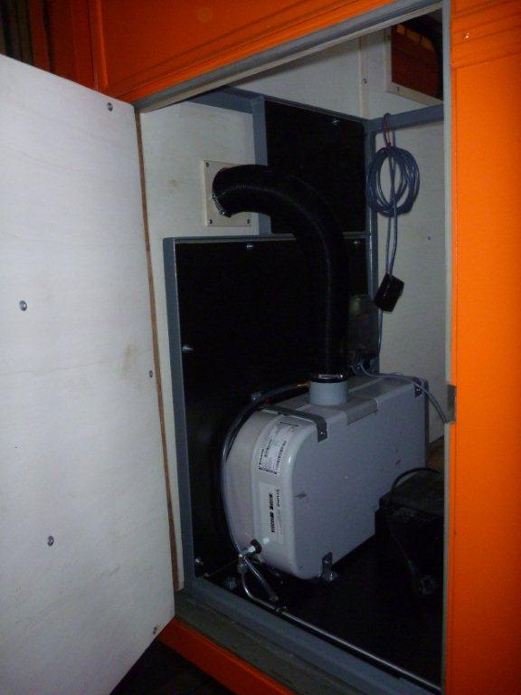

Habe die selbe, auch bei Truma auf 30mb umrüsten lassen.
Ich habe sie stehend eingebaut, war vom Platz besser.
Denke, dass sie aber auch liegend (nach Einbauvorschrift) funktioniert.
Ich habe direkt an der Heizung einen Kondenswasserabscheider dran.
An dem ist ein Schlauch, der unten aus dem Fahrzeugboden führt.
War letzten Winter bei -20Grad unterwegs und da kam einiges an Wasser raus.
Denke also, dass es nicht schlecht ist das Kondenswasser abzufangen, bevor das wieder in die Heizung reinläuft.
Anbei ein paar Bilder, wie ich das gelöst habe.
Auch habe ich noch einige pdf-Dateien zum Einbau. Wenn du mir deine mail gibst, schick ich sie dir.
Schönen Gruß,
Ralph.
