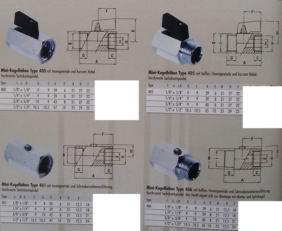

Ich bin gerade am Planen und Beschaffen der Dinge, die ich für meine Wasserversorgung benötigt.
Irgendwie werden doch so einige Absperrventile eingebaut. Muss ich da beim Material irgendwas beachten?
Plastikhähne, Messing-Vernickelt, Messing-Verchromt?
Die Plastikhähne hätten den Vorteil, dass man den Schlauch direkt anschließen kann.
Bei den Metallvarianten hat man immer 1/2 Zoll Außen- oder Innengewinde (zusätzliche Nahtstelle).

ähh nochwas, was heißt bitte Trinkwasserkugelhahn ohne Entleerung (Siehe ebay 300125191081)

@ Christian H
sowas ist Müll
, da bricht Ruckzuck der Hebel ab und die Dinger werden nie richtig Dicht. Wir haben in unserer Werkstatt auch sowas verbaut. Wurde gleich nach dem einbau wieder getauscht
Die gepressten Plasterohre sind im Auto nicht gut denn bei Industrieanlagen vibriert sich sowas schonmal ab. Hatte erst auch sowas geplant.
Ich werde alles in VA mit Ermetorohren machen. Verschraubung mit Schneidringen und da ist Ruhe. Vorteil ist es kann für alles genommen werden, Wasser, Heizung, Tank, Bremsen, Druckluft...

Das Problem mit den abgebrochenen Hebel ist sicher nur eine Frage der geschützten Montage. Heyvy Duty sind die ganz bewußt nicht !
VA ist mir zu schwer bzw. zu unflexibel.
Sicher, daß die Klemmringverschraubungen Trinkwassertauglich sind ?
Ich habe jedenfalls noch keine Edelstahlverschraubungen gesehen.
( Muß nix heißen... )
Ich kann sowas auch besorgen aber ich darf nicht zuviel versprechen wenn mir im Anschluß die Zeit und Motivation fehlt mich darum zu kümmern
