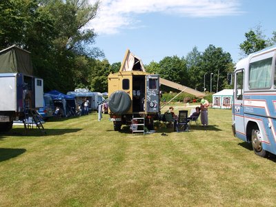

mal was zum Gestänge, Vorzelt etc.
Die ganze Konstruktion mit den Haken, Halterungen, Stangen etc. ist original. Das Vorzelt was da dran gehört, war sozusagen eine mobile Werkstatt im Feld.
Bei dem Koffer handelt es sich um einen InstandsetzungsTrupp Wagen. Also die Typen sassen wärend der Fahrt, Kaffeepause was auch immer hinten im Koffer, deswegen der einzige Hano Koffer mit "echter" Stehhöhe.
Die Zelte sind schwer zu bekommen, weil die wohl alle nicht mehr da sind. Die die noch da sind, sind schweineteuer und sauschwer.

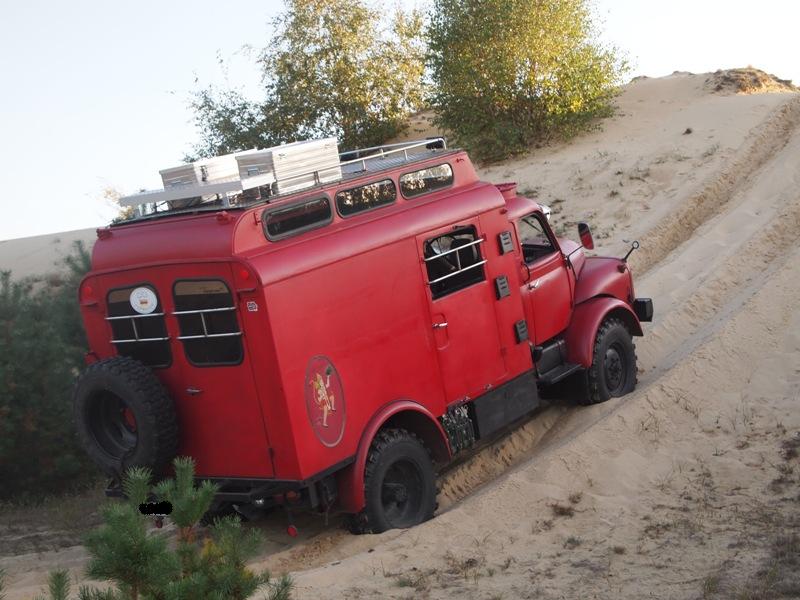

Pirx hat geschrieben:Mach einfach die Leiter an die rechte Hecktür. Dann ist links Platz für das Ersatzrad. Haben viele so ...
Genauso würde ich das auch machen! Am I-Trupp sieht das dan so aus:

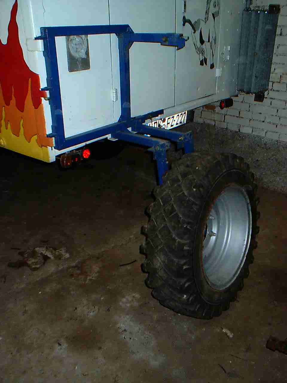

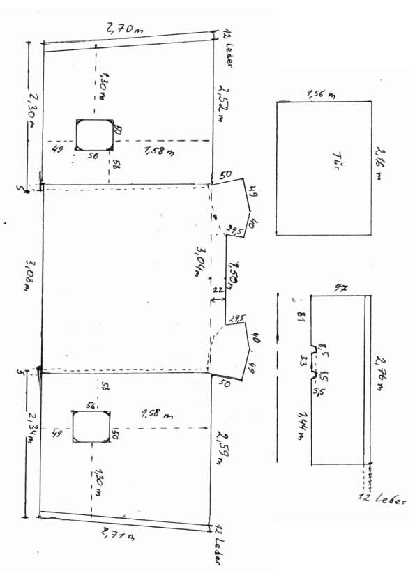

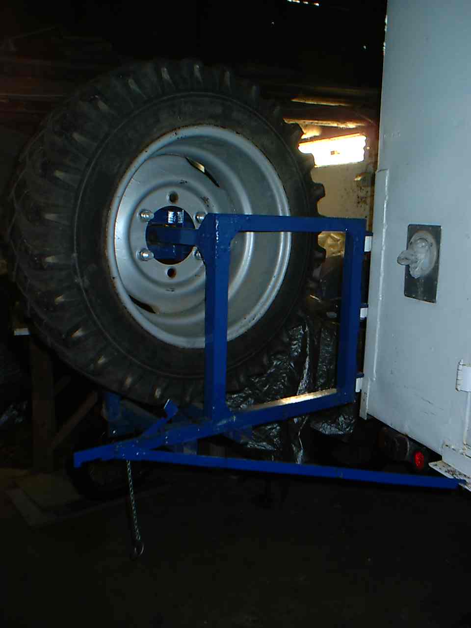

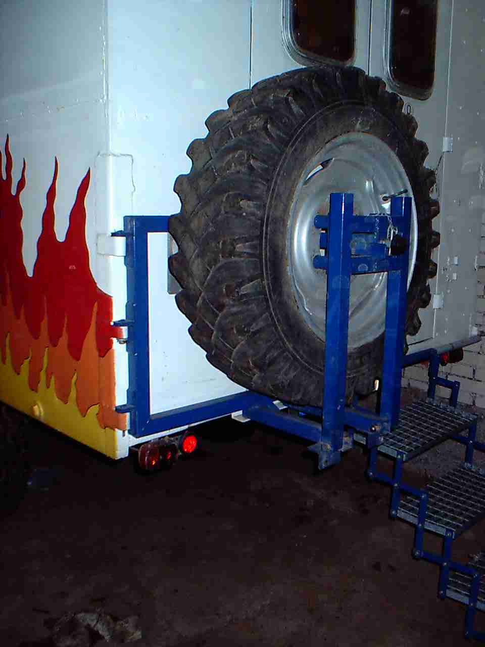

Das Reserverad in unserem I-Trupp war an der Beifahrerseite im Koffer. Wenn man die rechte Hecktür öffnete zwischen Radkasten und Türrahmen. Dazu war eine Metalltafel in die Rahmenkonstruktion der Seitenwand geschweißt worden. An dieser wurde eine größere, massive Holzscheibe ca. 5cm dick mit einem Dorn geschraubt. Diese Scheibe hatte zusätzlich eine Gewindestange die durch die Felge gesteckt wurde, um dann die Flügelmutter bzw. das Rad zu halten. Zusätzlich befand sich am Boden eine "Halfpipe" in der das Rad stand.
Die Aufnahmen für die Zeltstangen sehen bei Dir ein wenig anders aus als die, die ich bisher gesehen habe. Da ich auch unbedingt ein Zelt haben wollte, musste ich recht lange suchen, konnte aber noch ein Zelt mit passendem Gestänge ergattern. Wie schon beschrieben ist das Zelt sowie das Gestänge sehr schwer! Letztlich werde ich, wenn ich die Zeit/Geld habe auf ein Alugestänge umrüsten und auch das Zelt neu erstellen. Eine Zeichnung setzte ich hier mal mit rein.
Auch ich werde das Reserverad an die linke Tür setzen, aber auch so, dass ich das Reserverad nach außen klappen kann, um die Hecktüren weit öffen zu können. Macht ja auch Sinn, wenn dann das Zelt aufgebaut ist.
