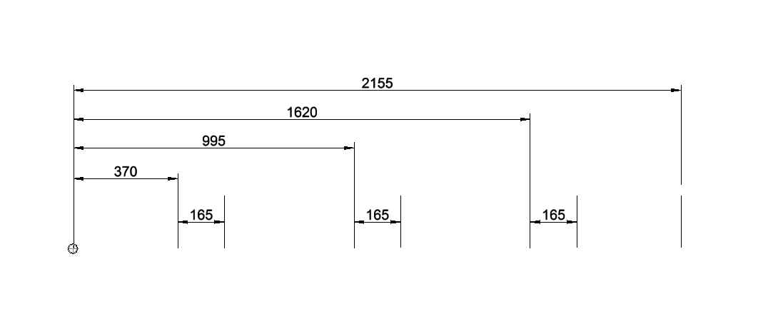

habe gerade mal gemessen. Ich habe die Schienen nicht mehr dran, aber ich konnte die Gewindebohrungen messen, dan denen die Schinenen befestigt waren. Hier ein Bild von den Massen.
die Bohrungen einer Schiene haben einen Abstand von 165 mm, die erste ist 370 mm vom Rand zwischen den Schienen sind 460 mm.
alle ohne Gewähr :angel:
LG, Holger

Hallo Holger,
vielen Dank für die schnelle und genaue Hilfe.
