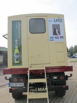

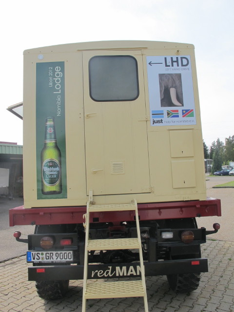

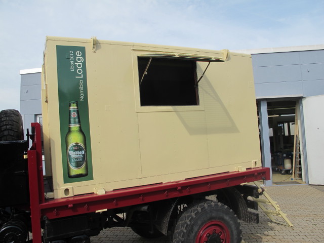

bei meinem neuen ist ein Koffer aufgebaut von dem ich nicht so genau weiß wie die Innereien aussehen. Das Fahrzeug war ursprünglich dänische Armee da denke ich ist auch der Koffer her. Diesen Koffer möchte ich gerne ganz einfach ausbauen, dazu muß ich aber irgendwelche Befestigungspunkte haben. Es gibt bestimmt Streben oder ähnliches, aber wo? Oder wie würdet Ihr ein paar Schränke, Sitzgruppe usw. befestigen?
Danke im voraus.
Gruß Gerd

intuitiv würde ich keine streben, die vermutlich von innenwand zur aussenwand reichen, gar nicht erst weiter nach innen "verlängern" wollen. du hast dann massive kondensationsprobleme, wenn es z.B. metallwinkel sind, die drangeschaubt werden und somit die temperatur quasi von aussen in den innenraum übertragen.
persönlich würde ich nach einenr ander lösung suchen.

wie ist der koffer innen beplankt?
falls metallfrei einfach einen multisucher über die fläche schieben, also einen der nicht nur kabel und rohre findet, einen besseren, der auch balken und latten findet.
dann an einer stelle, die mit sicherheit verkleidet wird, eine kleine kernbohrung unter tiefenkontrolle anbringen.
tschö! justus.

Wenn die Innenwand stabil ist kann man z.B. Winkel oder Profile an die Wand kleben, hält super und keine Kältebrücken..
Nur wenn das wieder raus soll kann es blöd werden...
