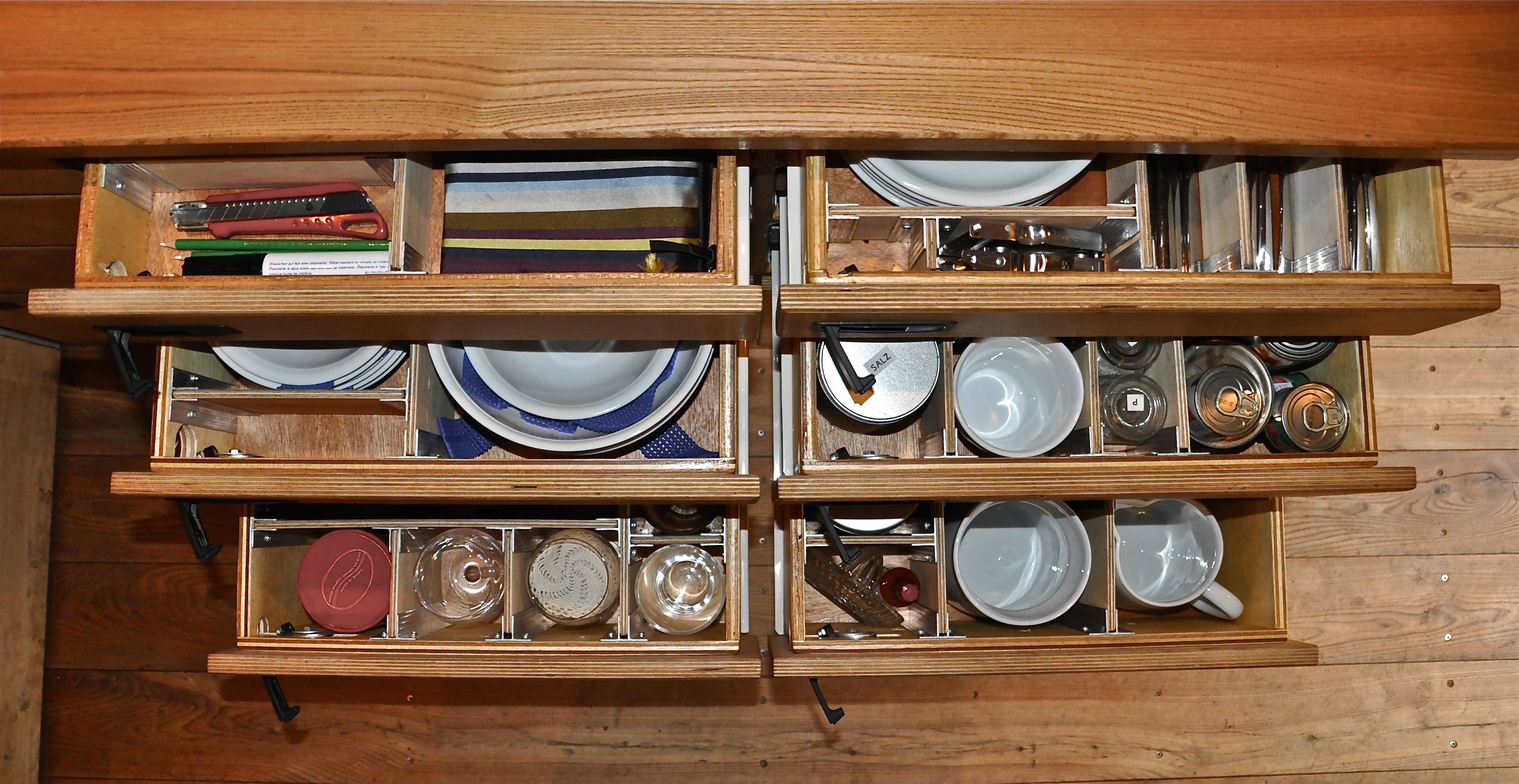

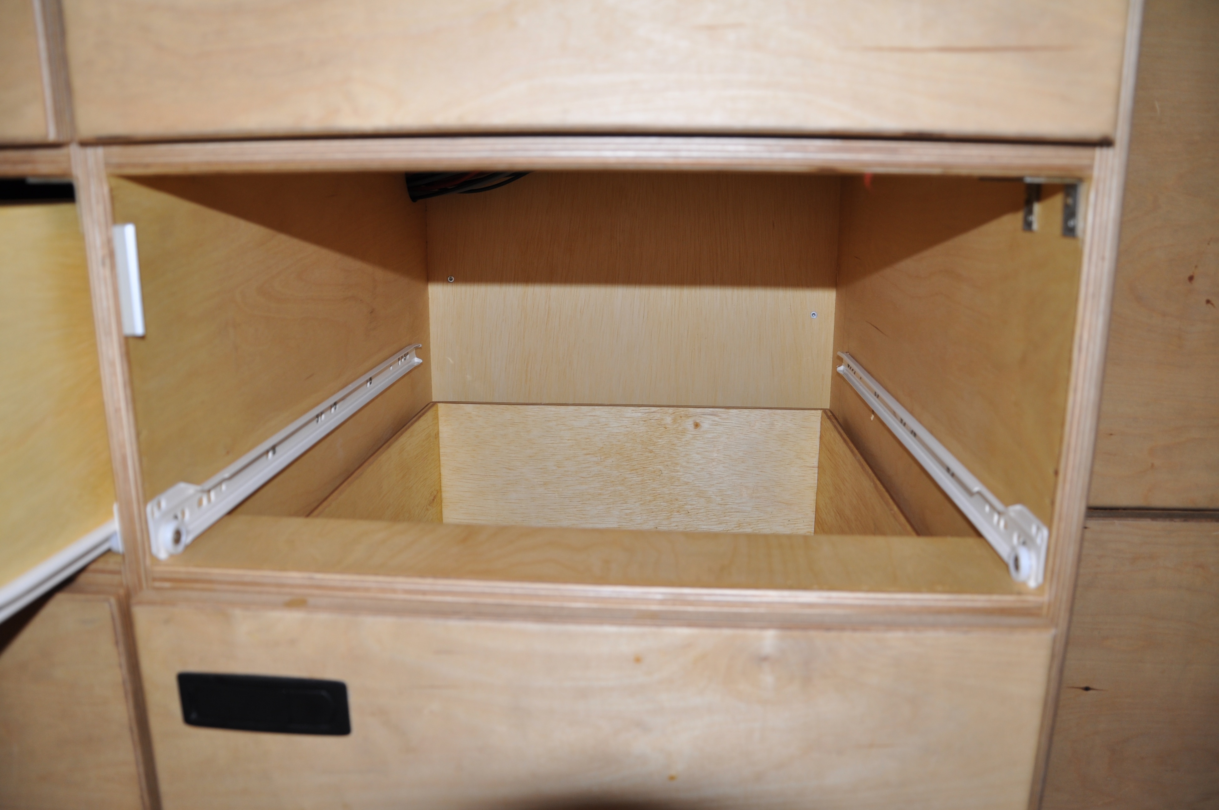

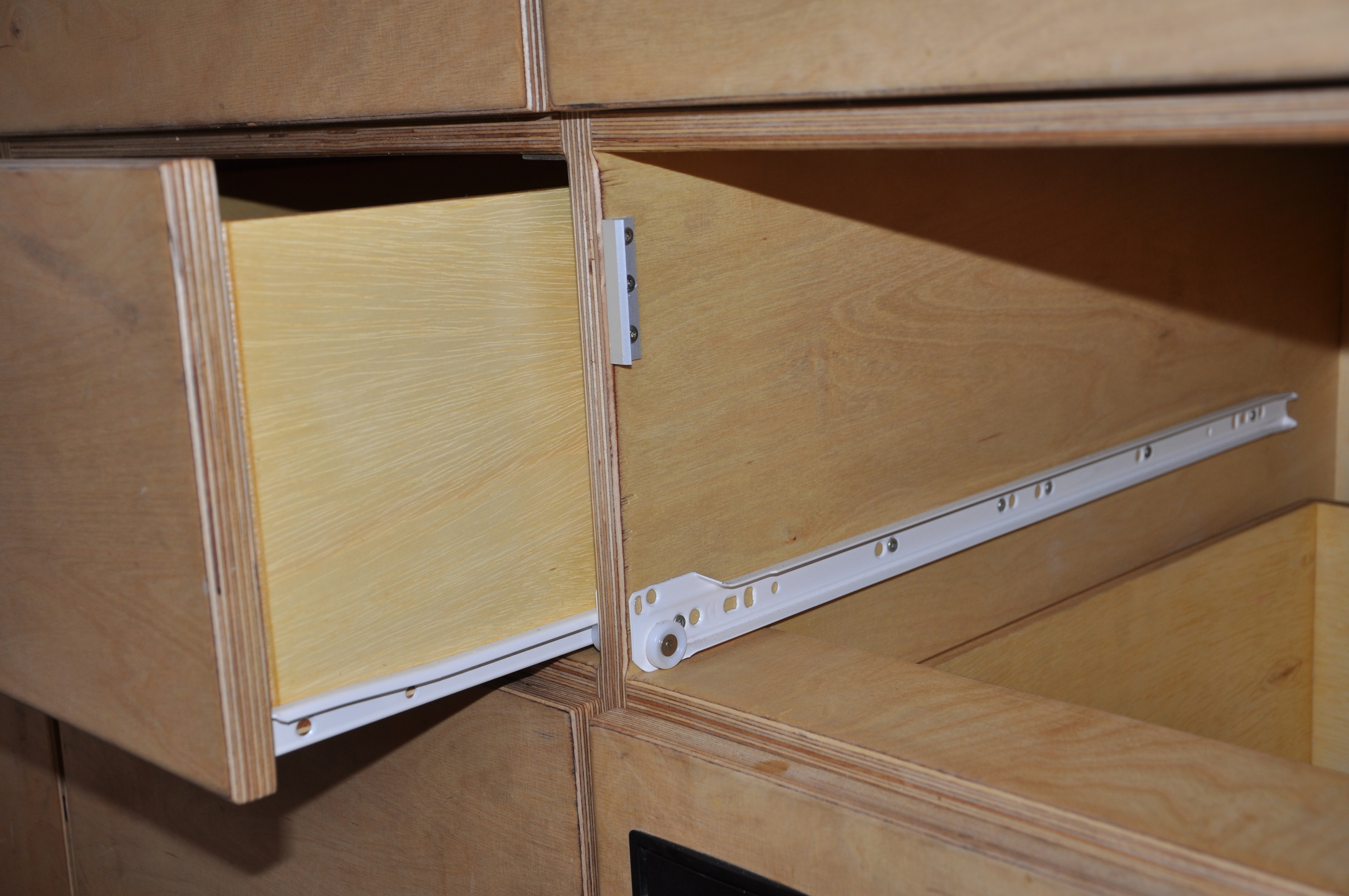

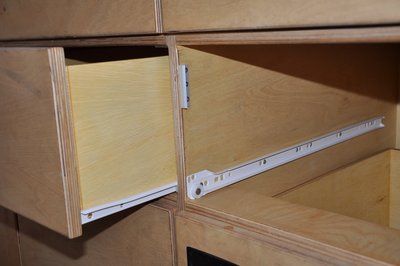

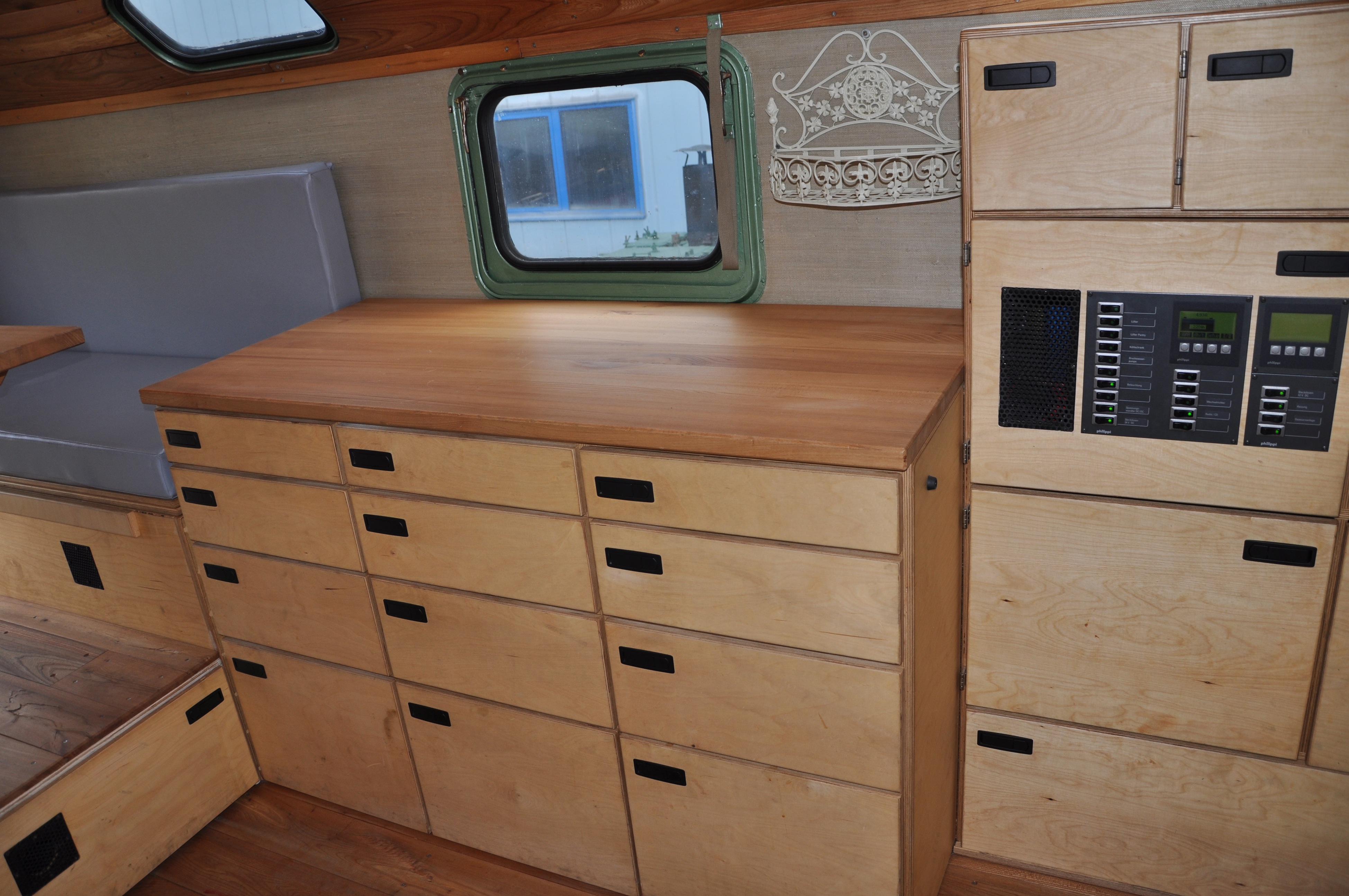

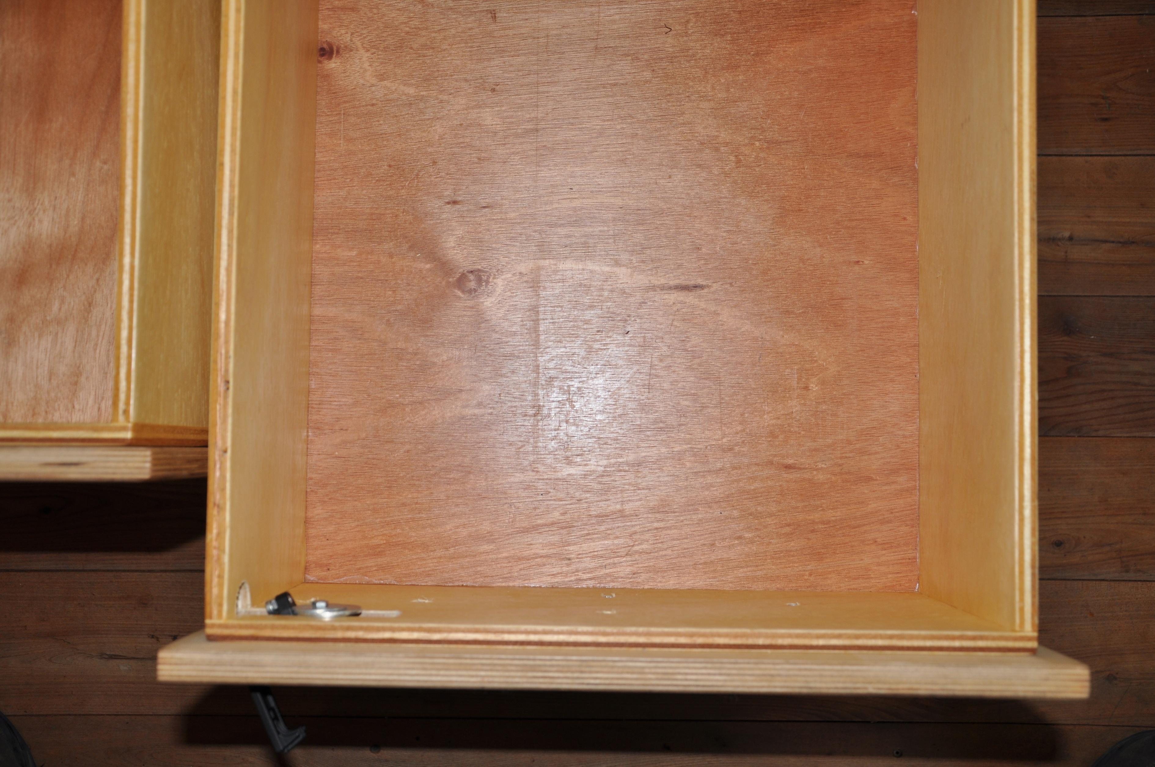

Hallo Thomas,
unsere Schubladen sind aus 15mm Sperrholz, die Fronten und der Schrank aus 18mm Multiplex, die Arbeitsplatte aus 40mm Rüster.
Die Auszüge haben wir von Würth, die obersten Zwei sind für 30kg, die Unteren für 60kg ausgelegt.
Die Schubladen lassen sich leicht entnehmen und sprangen bislang auch nicht aus ihrer Führung.
Southco C2 Kompressionsverschlüsse halten die Schubladen sicher geschlossen.
Heute würden wir Vollauszüge verwenden, die Holzstärke etwas geringer wählen und die unteren 10cm des Schranks, der großen Füße wegen, ein wenig zurückversetzen...
