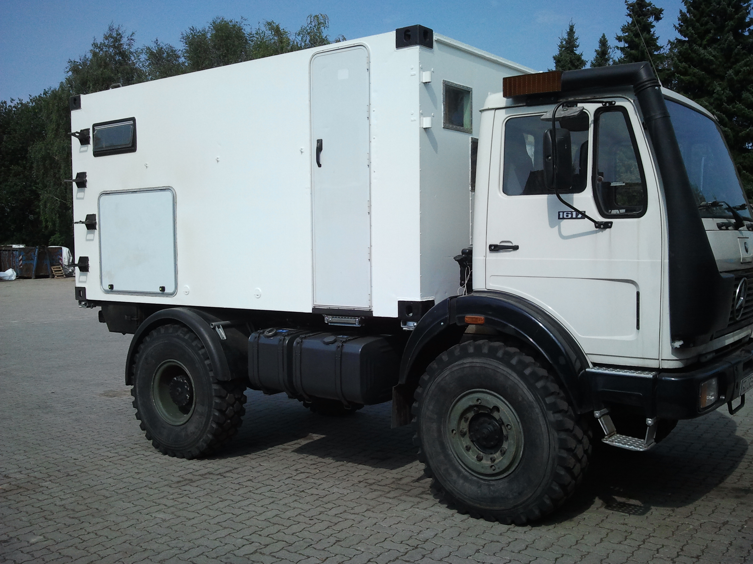

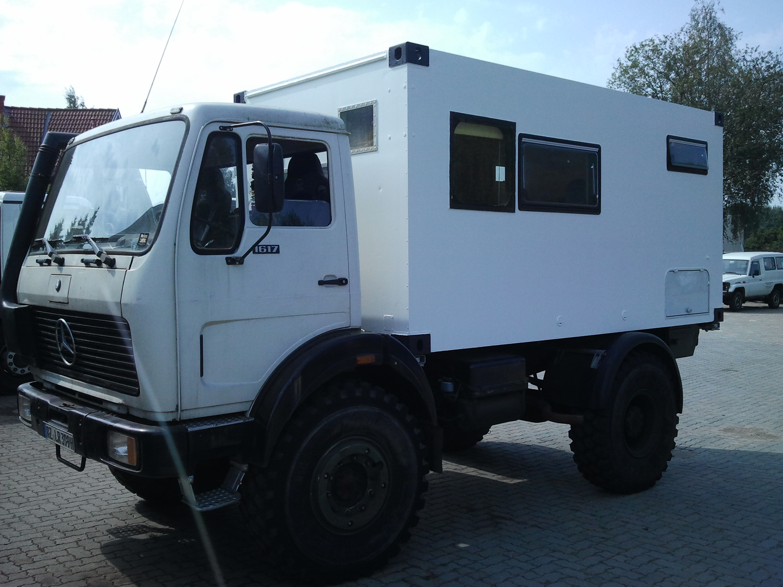

nachdem ich Jürgen seinen Laster fertiggeschraubt habe,musste ich ja bei meinem Laster auch noch ein wenig schrauben um ihn für Norwegen fit zu bekommen....es war mal wieder wenig Zeit...Leider...aber Bremsen sind nun komplett gemacht...desweiteren hat er drei neue Fenster/zwei Stauklappen/zwei Tank´s/einen Reserverad-Fahrradträger bekommen...die grosse Sheltertür ist ausgebaut (for Sale) und das Loch mit zwei Aluplatten verschlossen worden...ach ja..zu guter Letzt hat er noch schick Farbe erhalten....
So...nun ist aber auch in den letzten Monaten genug geschraubt worden...nun gehts für 3 Wochen nach Norge....

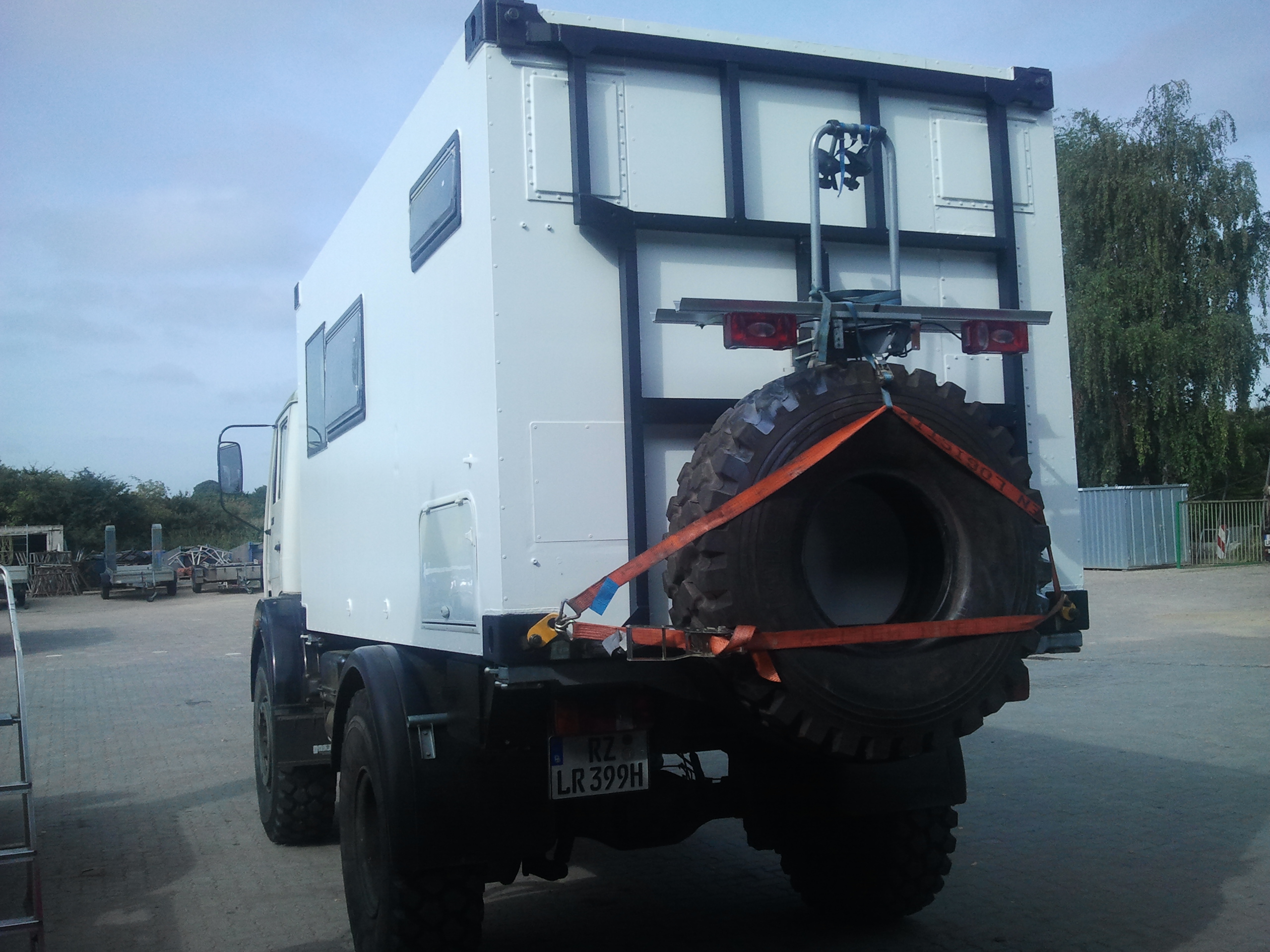

Hast du das Reserverad nur verzurrt?

Dank Danke..tut gut so einen geilen Backup zu haben...fühlt man sich gleich sicherer.
Das Reserverad steht auf einer 6mm Aluplatte die ich gerundet habe...mit Knoten versteift...der Gurt den man sieht ist ein wenig oversized...aber wat solls...Hauptsache das Teil bleibt da wo es ist

Wundere dich nicht, wenn dich wegen der Verzurrung des Reserverades die eine oder andere Autobahnstreife rauszieht.
Das sieht gerade mit der "Verspannung" durch den kleinen Gurt alles andere als professionell aus.
Du solltest mindesten einen Gurt rund um den Reifen und deine Auflage ziehen. Dann einen unten und einen weiteren
knapp unterhalb des schwarzen Quertrægers, aber so dass er in der Høhe nicht wandern kann.
Es wære sinnvoll gewesen, dort eine Øse als Anschlagpunkt anzuschweissen.
