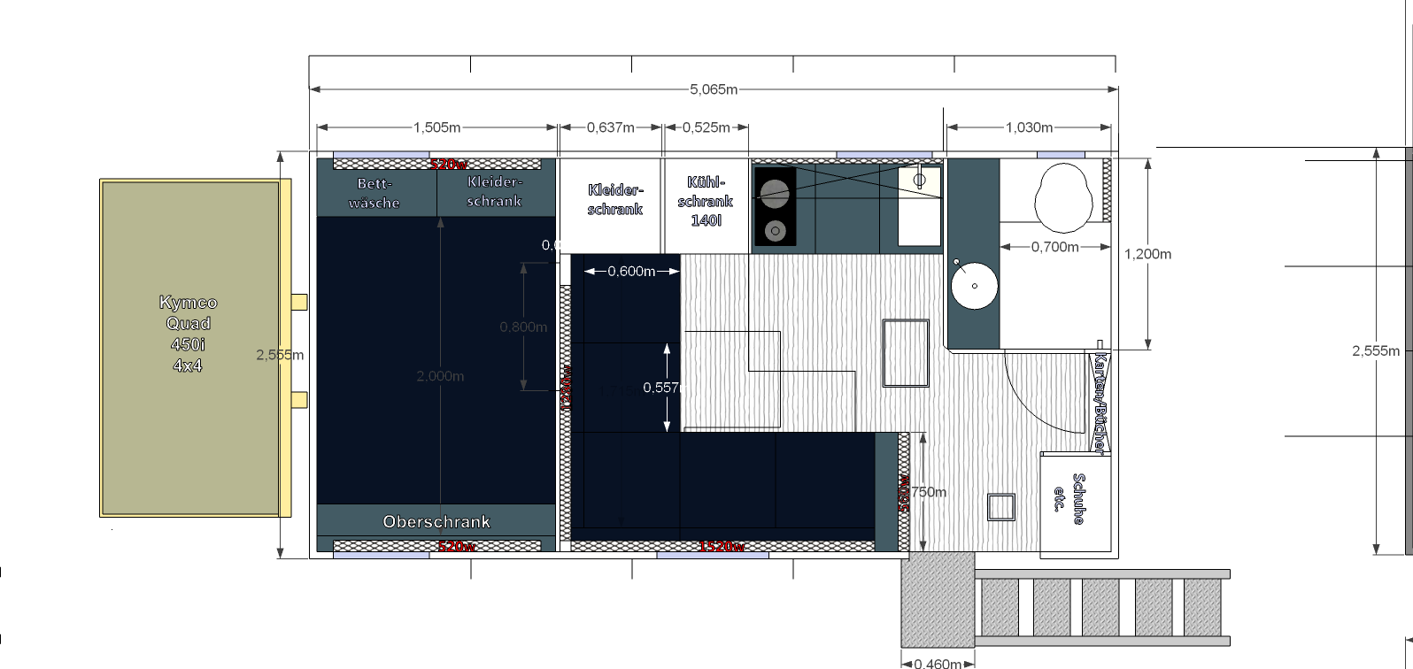

ich habe eine 10KW WW-Heizung geplant. Ob Webasto oder Eberspächer weiss ich noch nicht.
Lt. meinem Heizungbauer benötige ich bei -30C Außentemperatur eine Heizleistung für den gesamten Koffer (40mm Schaum) von 4,1Kw, darin enthalten eine 1facher Luftwechsel / Stunde. Raumtemperatur bei 20C. Bei Raumtemperatur 22C und Außen -30 benötige ich 4,8Kw.
Zum einen baue ich die Alde Konvektoren ein und zwar immer an den Außenwänden des Koffers um der Strahlungskälte entgegen zu wirken. Bei höheren Minusgraden sind eben 40 oder 60mm Iso relativ wenig.
Und Abends auf dem Sofa mit kaltem Rücken...
Weiterhin habe ich einen Wasser/Luft Wärmetauscher (4KW) eingeplant, eine Düse ins Bad, die beiden Anderen in den Wohnraum.
Das ganze ist in den Kühlkreislauf des Motors eingebunden, sodass ich während der Fahrt Koffer und Warmwasser wenn nötig heizen kann. Falls die Heizung mal in extremen Situationen ausfallen sollte, kann ich immer noch mit dem Motor heizen, ev. auch mal mit dem Gasherd.
Die Konvektoren und der Badheizkörper bringen ca. 4,5KW, also lt, Berechnung ausreichend.
Der Wärmetauscher 4KW soll dazu dienen, um in der Übergangszeit mal schnell morgens den Koffer aufheizen zu können, da sind Konvektoren / Radiatoren zu träge.
Weiterhin soll der Wärmetauscher, gerade im Winter beim Skifahren, schön kräftig ins Bad blasen, um die ganzen Skiklamotten und die Schuhe zu trocknen.
Ich habe alles mit Vor- und Rücklauf geplant.
Kreislauf 1 sind die Konvektoren im Wohnbereich. Dieser Kreislauf wird über einen Raumthermostat geregelt.
Kreislauf 2 die Konvektoren im Schlafbereich, Dieser Kreislauf wird im Schlafbereich über einen handelsüblichen Heizkörperthermostat geregelt.
Kreislauf 3 der Wärmetauscher. Dieser kann manuell über einen Schalter eingeschaltet werden.
Kreislauf 4 Bad. Hier wird der Heizkörper auch über einen normalen Heizkörperthermostat geregelt.
Wichtig ist eine "Ringleitung" für Vor- und Rücklauf, von welcher dann die einzelnen Kreisläufe abgehen, da die o.g. Heizungen eine gewisse Menge an Wasser im Keislauf benötigen.
Dann ist auch die Heizung nicht so träge, da die Ringleitung als "Boiler" funktioniert.
Bei einer Einkreisheizung, wie sie Chris beschrieben hat, hast Du das Problem, dass erst einmal alles Wasser im System aufgeheizt werden muss und das dauert natürlich...
Der Vorteil von mehreren Kreisen ist, dass Du die Temperatur der Kreise/Räume individuell regeln kannst.
Rainer

Hallo Ralf,
Hierzu sind die Rippenkonvenktoren optimal.
Da ich nur im Sitzgruppenbereich einen doppelten Boden habe, strömt die Raumluft über den doppelten Boden, weiter durch den Stauraum der Sitzgruppe, dann hinter der Rückenlehne durch die Konvektoren nach oben.
Wichtig ist bei den Konvektoren, dass diese in einem "Kamin" liegen sind, sodass Lüftstömung entstehen kann.
Bei der Berechnung der Heizungsleistung für den Koffer ist bei mir auch die übliche Luftwechselrate einkalkuliert. Gerade in so kleinen Räumen ist dies wichtig. Und in der Praxis wirst Du auch im Winter öfter mal durchlüften, insbesondere wegen der hohen Luftfeuchtigkeit.
Ich denke Du brauchst für Deinen Koffer - wenn Du auch 2cm mehr Isolierung hast wie ich - ähnliche Heizleistung.
Rainer
