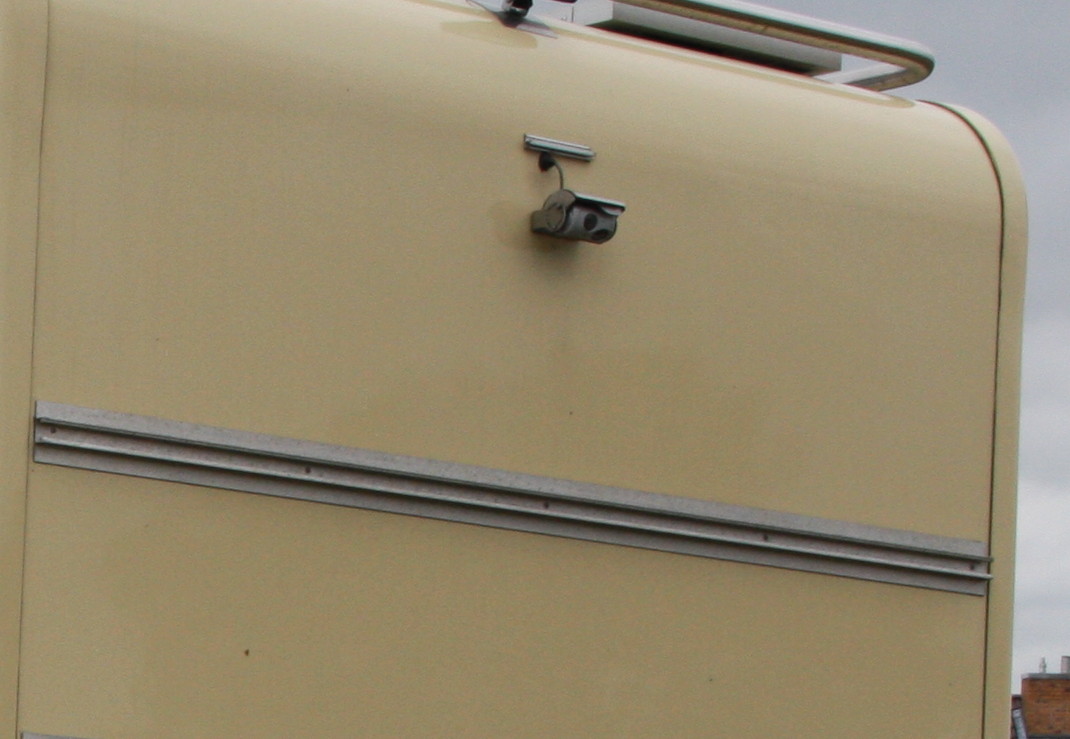

zum besseren Verständnis hier ein Foto.
Edelstahlplatte bohren und Mutter aufschweißen, dann mit Sika kleben, ginge auch.
Grüße von mir

#10 Beitrag von Variofahrer » 2012-07-03 11:36:15
danke fürs foto - kann ich dann gleich mal verwenden für das gespräch mit dem edelstahlfuzzi, den ich gerade aufgetan habe. :)
muttern oder bolzen - letztere sind wohl flexibler, wenn mal eine andere kamera mit anderem lochabstand drankommen soll. adapter und gut is.
