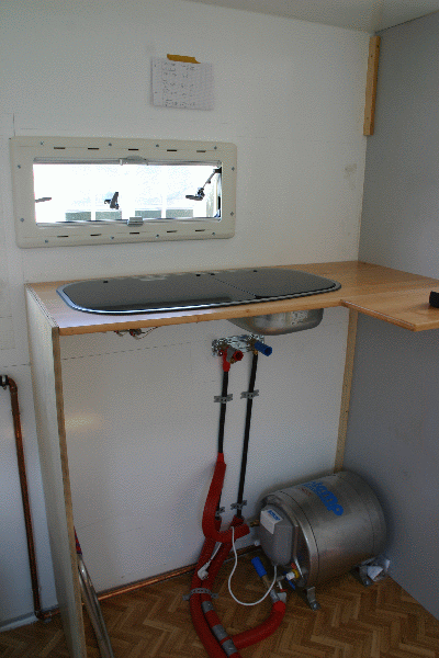

Hi @ All,
nurmal so nebenbei es gibt bereits fertig solche Boiler. Die Isothemp Boiler haben alle ein Mischventil und eine Elektropatrone. Ist evtl. nicht ganz so günstig aber dafür aus VA und hält rund 3 Tage die Temperatur! Alles schön zum Verschrauben und kein "rumgebastel"
So sah das bei mir vor dem Zusammenbau des Küchenschranks aus.
Greetz Chris
[/img]
Greetz Chris
[/img]
