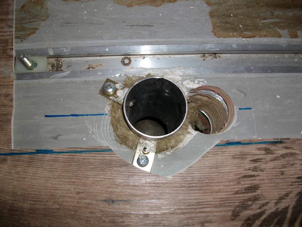

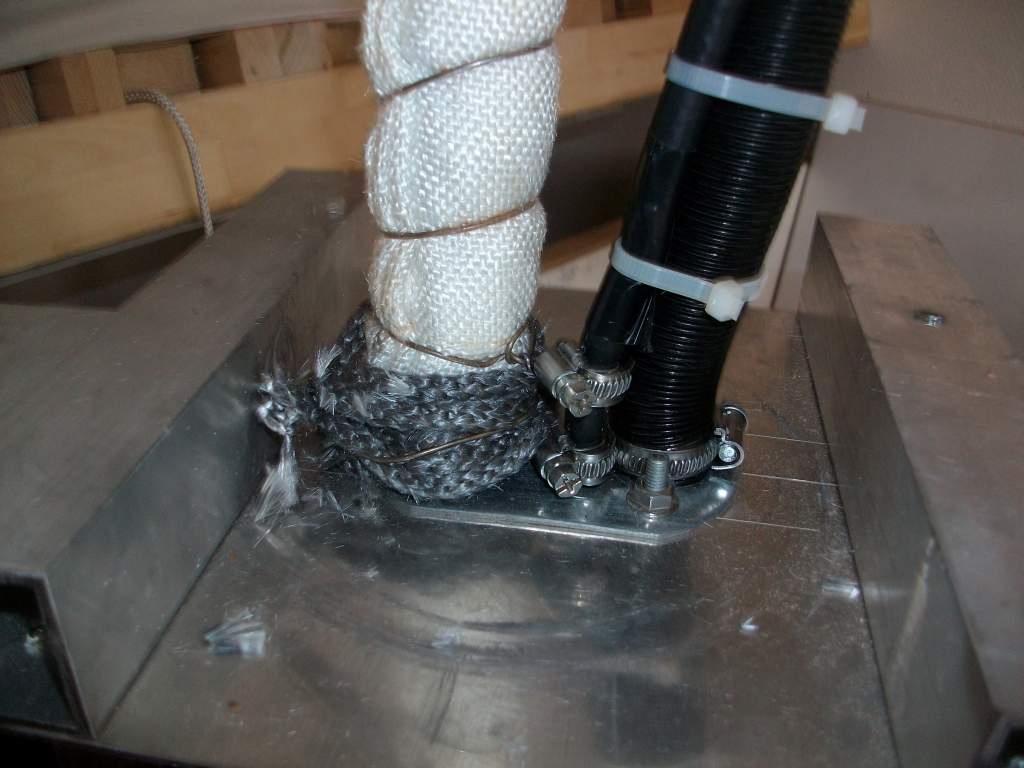

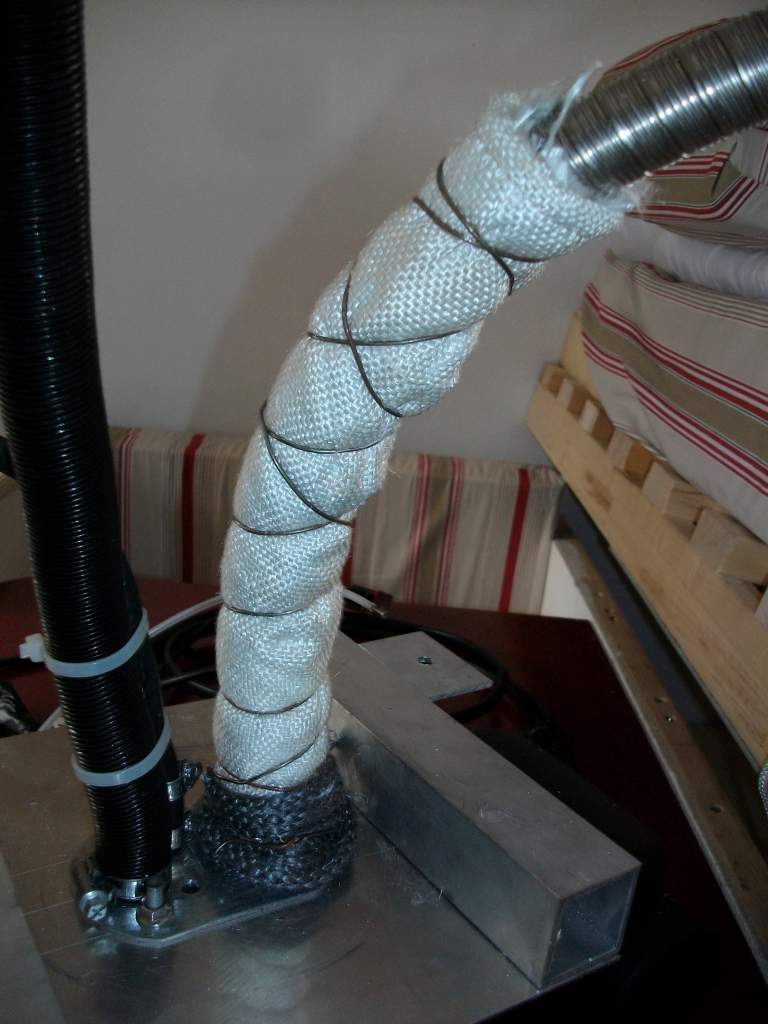

Re: standheizung einbau
Ich habe Verbrennungsluftzufuhr und Auspuff durch die Bodenplatte gebohrt und die Heizung leicht erhöht auf einer Konsole montiert. Vorsicht bei der Auspuffdurchführung. Er wird mächtig warm was sich nachteilig auf die Dämmung und das Holz auswirkt.
Ich habe den Auspuff mit Glasfaserdämm Schlauch isoliert und ihn noch einmal durch ein Edelstahlrohr gekapselt. Dazu in größerem Radius die PU Dämmung aus dem Kofferboden entfernt und stattdessen Steinwolle die schwer entflammbar ist eingebaut.
