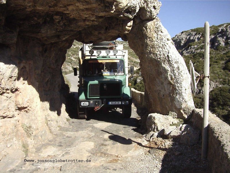

... also ich erinnere mich dunkel an ein Bild eines Magirus-Haubers mit Anhänger ... der steht zwar VOR einem Tunnel, kam aber auch nicht durch, sondern musste rückwärts wieder zurück ... aber sowas stört ja bekanntlich nicht ...
Re: Fahrzeughöhe
Der Magirus war eindeutig zu hoch ( 3,98 m ) für den Durchbruch auf Kythera. Und da war ein ganz toller Strand.... Grrrr.

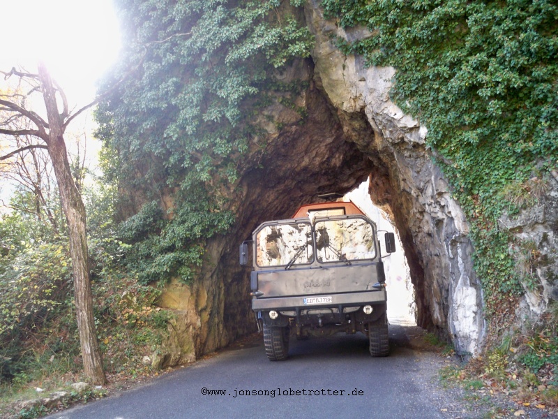

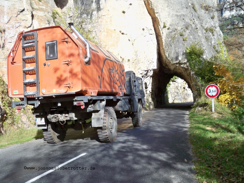

Wobei 3,5 Meter in der Ardeche für den 3,86 m KAT kein Problem waren.

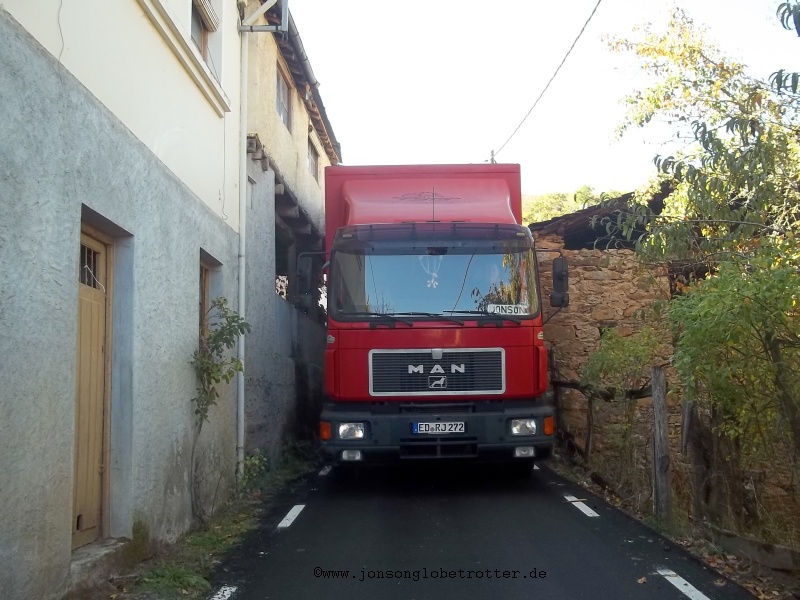

Der Rote MAN musste sich dafür auch schon durch Orte zwängen, wo wir von Leuten wussten das geht nichtmal mit dem VW Bus..
