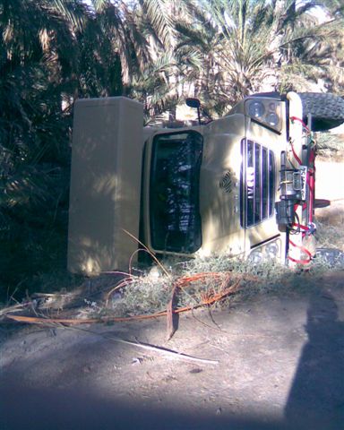

Meine Alukabine ist zwar nicht auf einem Lastwagen.
Hab sie aber auch schon auf die Seite gelegt.... und hält.
Kältebrückenfrei ist sie auch, ausser der Bootsluke im Dach.
Richtig gemacht ist eine Alukabine mM. nach stabiler und eine Reparatur ist auch kein Hexenwerk.
Ich, von meiner Seite, würde die Kabine genauso wieder bauen lassen, sie hat alle Härtetests bestanden.
sandige Grüsse
Turi

Hey Turi,für das 3. Bild hast ihn doch auf Grund einer Meeresbucht gelegt :totlach: .Gib's zu...
Turi
Beiträge: 208
Registriert: 2011-04-06 15:30:42
Wohnort: Ostschweiz
Re: Hersteller für gute Alu Koffer / Kabinen?
#23 Beitrag von Turi » 2012-03-21 17:52:05
Hoi Kochi
Du merkst auch alles.
Im Wasser kippt er so langsam, dass es keine Beule gibt :D .
Turi

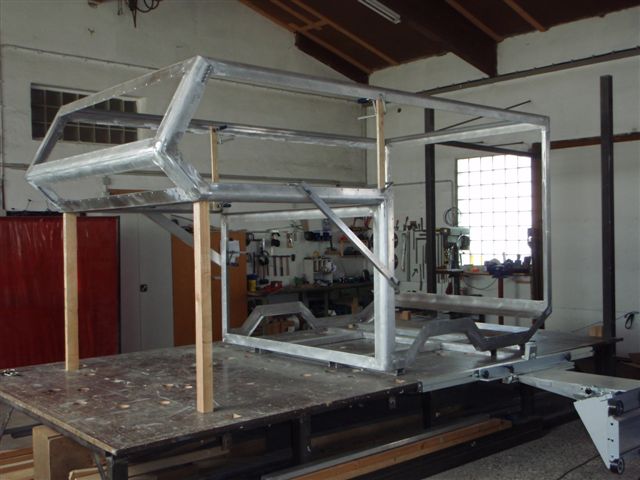

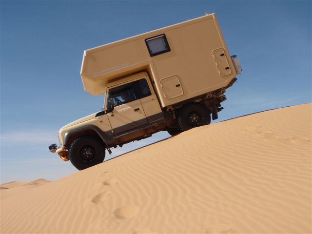

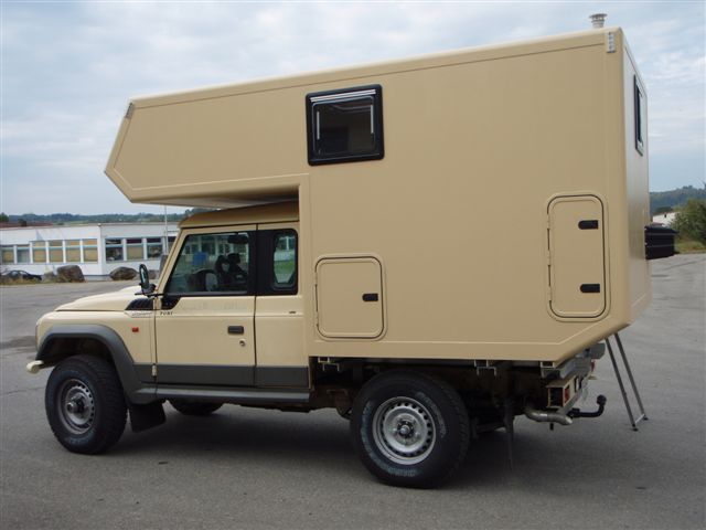

#29 Beitrag von Turi » 2012-03-23 22:01:48
Hallo Pano
Wir haben unser "Chischtli" in Alu Sandwichbauweise bauen lassen.
Vorher wurde ein Rahmen , 2mm dick, geschweisst, der schon selbsttragend ist, danach die Sandwichplatten, beidseitig Alu (1mm) weiss beschichtet eingeklebt und genietet.
Wir haben schon von minus 10 bis plus 45° damit gehabt, da arbeitet gar nichts mehr.
Allerdings ist die grösste Fläche auf dem Dach 3,5x2 m.
Die innereren Flächen wurden weiss gelassen, rundherum Sandfarben.
Denke nicht, dass sich ein weisses Dach bei den Sandwichplatten gross bemerkbar macht bei der Innentemperatur.
3 mm dicke Aluplatten wären bei unserem Aufbau, schon des Gewichts wegen, nicht gegangen.
Kenne auch keinen Aufbauer der so dicke Platten verwendet.
Abgesehen davon bin ich nicht sicher ob man solche Platten überhaupt am Stück bekommt.
Unsere Kabine ist von Alpha Cab , würde sie genauso wieder bauen lassen.
Hat bis jetzt 30 000 km Piste, Sand und Geröll klaglos überstanden.
Turi
