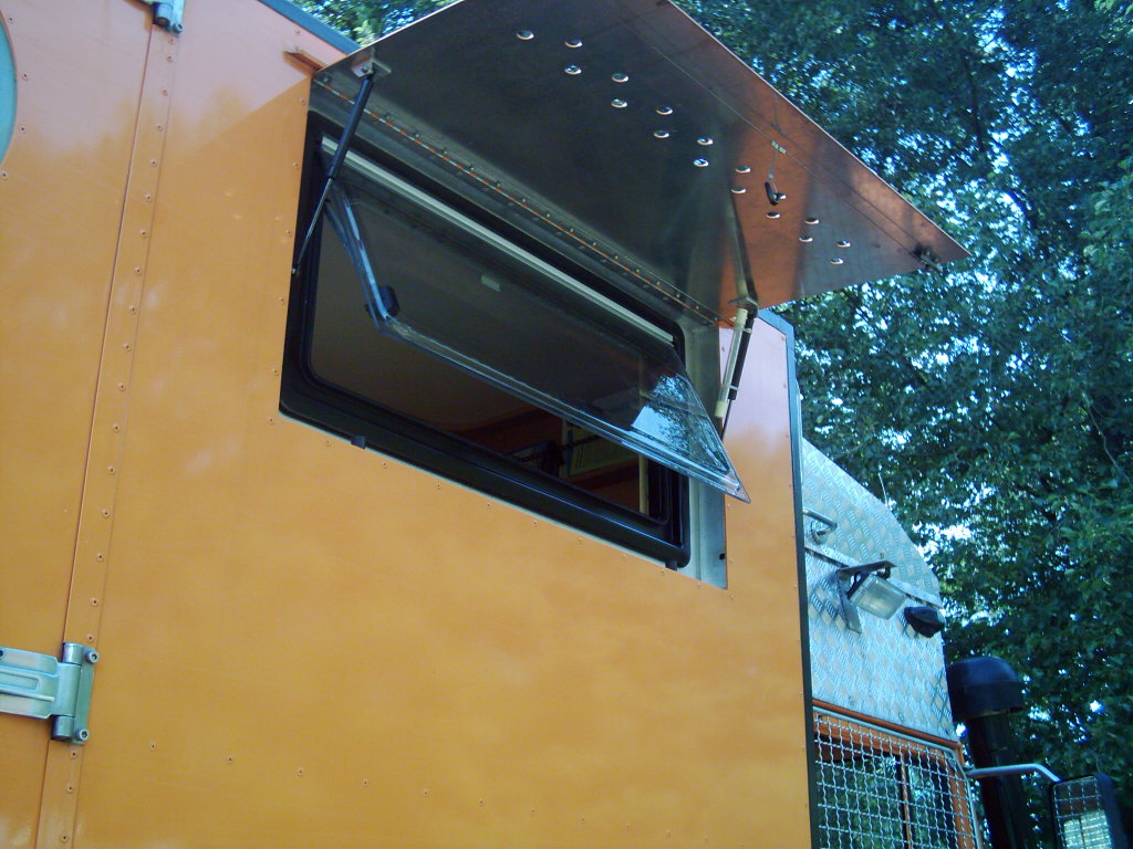

#4 Beitrag von kochi » 2007-06-08 2:01:10
Hab ja keine Ahnung wie dein Aufbau gestaltet ist u.ob die Fenster schon drin sind.
Ich hab meine nach innen versetzt u.Aluklappen bündig mit der Aussenwand abgeschlossen.
Die Klappen von innen entriegeln,leichter Druck u.die Gasdruckdämpfer öffnen's.Schließen tu ich's mit ner dünnen Angelsehne.Zuviel Technik is mir zu anfällig. :bored: Bild

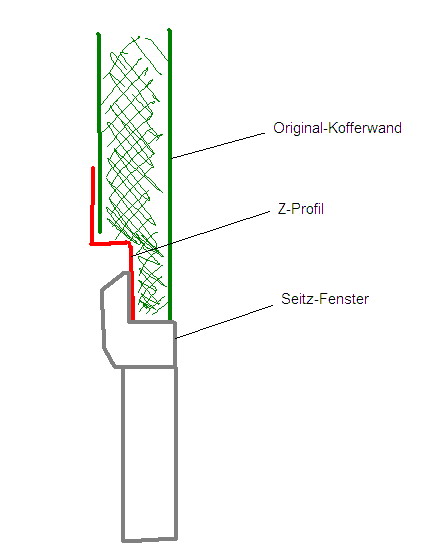

So dachte ich mir das :
Du schneidest von innen mit der Stichsäge den exakten Ausschnitt mit Rundungen für die Fenster aus. mit Bohrungen markierst du diesen Ausschnitt auf dem Außenblech. Dieses schneidest du beispielsweise an allen 4 Seiten 5cm weiter aus und lässt dir in der Schlosserei Z-Profile aus Alu-Blech 2-3mm abkanten, so dass die verbleibende Wandstärke exakt der Standard-Wandstärke der Seitz-Fenster entspricht (ca. 40mm). Die Z-Profile werden auf Gehrung geschnitten und mit dem Außenblech verklebt+vernietet. Fehlende Isolierung kannst du einfach wieder mit Schaum ersetzen oder Styrodur einkleben. Danach wird der Fensterrahmen eingesetzt und mit Karosseriedichtmasse verklebt.
Auf diese Weise steht das Fenster nicht über die Kofferwand hinaus und kann nicht mehr so leicht beschädigt werden. Zwar steht sonst der Rahmen auch nur 5mm über, in der Mitte der Scheibe ist es aber mehr.
Wenn Du jetzt als Schutz vor Einbruch noch Klappen haben willst lassen sich diese in den Z-Profilen vernünftig mit Nietmuttern und einfachen Scharnieren befestigen. Fehlen nur noch Ausstellstäbe und eine Verriegelung.
Robert

#13 Beitrag von steph » 2007-06-09 18:56:02
Fast genau wie die Skizze oben meinte ich den Einbau im anderen Thread.......

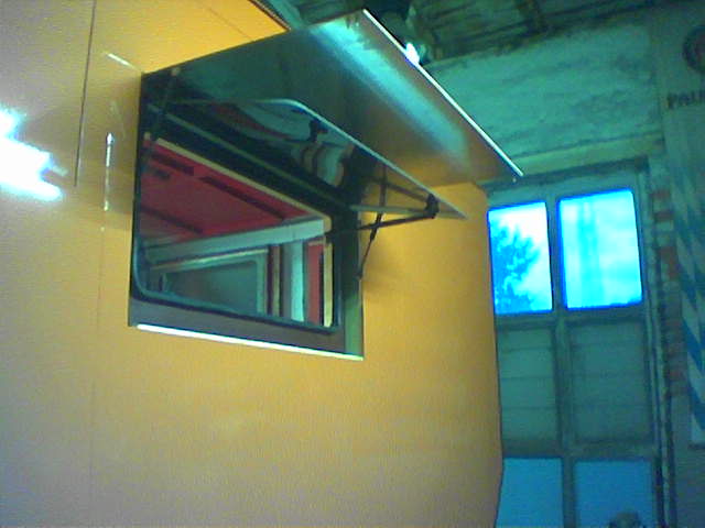

#20 Beitrag von kochi » 2007-06-11 7:25:52
Morgen.
So wieder daheim,nu kann ich cookie auch antworten.
Die Gasdämpfer gibt's unter,, www.reimo.de'' und stehen bei Klappenaufsteller.(100Nm)
Kostenpunkt: 24.90€
Verriegelt werden die Fenster mit Schließriegeln (10mm Rundmaterial) von Conrad u. etwas umgebaut.Da findet man aber sicher auch andere.Sollten aber mit Druckfeder sein.
Bei geschlossenen Klappen ist's klar recht dunkel.Bei mir hilft da die Dachluke.Hab auch schon Klappen mit ner Reihe ca.3cm großer Löcher gesehen.Kann ich ja später noch machen,wenn's sein soll.Bild

#22 Beitrag von cookie » 2007-06-11 8:29:50
Moin!
Kochi, damit kann ich was anfangen! Danke.
Wann ich das richtig sehe, ist so eine Konstruktion gar nicht mal sooo teuer und scheint mir recht unanfällig zu sein.
Da ich Schiebefenster habe, hat das den Vorteil, dass ich leichter an die Riegel komme (zumindest an einen) und auch leichter die Klappe nach unten ziehen kann.
Stelle mir das ganze eigentlich sehr praktikabel, simpel und robust vor. Und eine Kältebrücke habe ich damit auch nicht...
Kochi, hast Du auch ein Z-Profil verwendet?
Was hast Du als Abstandshalter zw. Z-Profil und Innenwand genommen?
Jan
steph
Beiträge: 1042
Registriert: 2006-10-04 8:25:22
Wohnort: 87437 Kempten
#23 Beitrag von steph » 2007-06-11 8:38:09
Cookie:
Also Deine Skizze finde ich super - so mache ich es ja auch gerade. Nur ohne Plan :dry: und leider noch immer ohne Internet Zuhause. :wack: :wack: Immerhin geht die Kamera vom Büro auch Zuhause..... :lol:
(Die Ausschnitte habe ich alle ohne Flex nur mit der Stichsäge gemacht. Pendelhub auf aus, mittlere Geschwindigkeit und langsam loslegen. Du musst nur darauf achten, daß Du die Säge sehr sehr stark gegen das Blech drückst. Gerade bei den Trägern springt sie sonstheraue und Du hast ein krummes Blatt. Also richtig fest drücken und langsam sägen......)
Ich habe als Abstandhalter Hartholz genommen. Reicht m. E. auch aus.
Es gibt aber auch Kunststofforofile, nur bekam ich die nicht so schnell her!
Gruß Steph

#24 Beitrag von kochi » 2007-06-11 13:12:09
cookie:
Ich hab auch einfach nen 5cm starken Holzrahmen von innen mit Sikaflex am Blech verklebt.5cm weil ich dann besser an die verriegelung komm.Is bei Dir aber wegen der Schiebefenster nich unbedingt nötig.Erstens fand ich's einfach u.ich dachte zwecks Kältebrücke ist's günstig.
Nur die untere Leiste ist is schräg u.mit nem dünnen Zinkblech überzogen,sozusagen als gut abwischbare Fensterbank. :blush:

So. Weiter im Text: Kochi, wieviel Tiefe brauch ich um die Stossdämpfer einzubauen?
Ich hoffe ich bekomme das so hin, dass ich meine Fenster innen nicht vorbauen muss.
Ich hätte theoretisch nur 27mm, da ich für die Fenster mind. 35mm brauche. (2mm zusätzlich Platz wg. der Stärke des Z-Profil)
Reicht das um einen Dämpfer gescheit zu verbauen?
