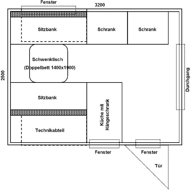

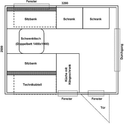

Hier ist mein Grundriß. Innenlänge 3,10 m, Innenbreite 2,40 m. Kind im Fahrerhaus auf den Sitzen. Doppelbett wird zur Sitzgruppe umgebaut, ein absenkbares Bett über der Sitzgruppe war aber mal angedacht. Keine Naßzelle. PortaPotti im Schrank.
Der Grundriß hat sich für mich sehr bewährt.Pirx

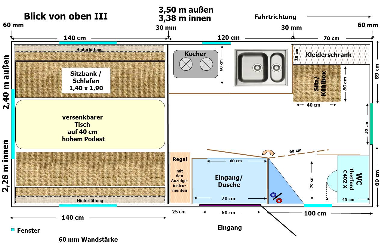

Re: Grundriß Aufbau von ca 3,20 m Länge oder ähnlich gesucht
der Aufbau wird 3,50m lang!
Schönen Sonntag noch.
Alex

hab auch mal nen Grundriss von meinem "Kurzen" Aufbau gepostet.
außen LxBxH ~3.6m x 2.3m x 2.3m
Jakob
