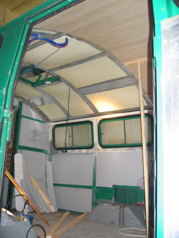

ich wollte anfangs auch nur mal eben die Kofferunterkanten machen...
Guggst du hier, wie's jetzt aussieht.
Die Beplankung werde ich in 1,2 oder 1,5mm Stahlblech machen, einfach weil's so am Billigsten wird.

Hallo Monny,
irgendwie habe ich da ein deja-vu erlebnis bei deinen bildern. Mein MAN hatte auch ein komplettes Stahlgerüst, das ich aber runtergeflext habe. Beplankt war alles mit 1.5mm Alu, das immer noch bei mir rumsteht. Auf dem dem Dach Riffelblech mit 4 oder 5 mm Gesamtdicke.

@Monny: Da haste aber auch nen krassen koffer erwischt, meistens ist nur die allerunterste blechkante von einem heftigen Verfall betroffen.....

.. also das :
Das reicht ohnehin nur im Sommer - steck die Isolierung einfach rein, dann geht sie beim nächsten Umbau auch besser wieder raus.
würde ich nicht machen, denn dann passiert dieses:
Ursache für den schlechten Zustand der meisten alten Blechkoffer ist das Schwitzwasser an der Innenseite der Bleche. Die fehlende Dampfsperre lässt Wasserdampf in die Isolierung und der kondensiert am Blech. Alle Restaurierungen sind ohne 100% Dampfsperre z.B. aus Alufolie vegebliche Arbeit.
ich habe extrem-isolator vollflächig eingeklebt + übergang zum gerüst mit alufolienklebeband aus dem dachdeckerbereich dampfgesperrt. darunter zur kälteentkopplung geschlossenporiges pu-klebeband mit 5mm stärke.
damit sollte die sache dampfdicht sein:
grüsse roman

#21 Beitrag von Zem » 2007-06-03 23:21:59
Ich hab mir das auch ne weile durch den Kopf gehen lassen, und dazu ein paar Zettel über Hausisolierungen gelesen. Danach bin ich zu dem schluß gekommen das ich eigentlich keine Dampfsperre möchte, sondern eine Dampfbremse!
Das Problem mit der Dampfsperre ist, das die Isolation bedingt ducrch die versiegelte Kofferaußenhaut absolut Wasserdicht eingepackt wird. Sie kann also auch nicht austrocknen.
gruß
Hans

#22 Beitrag von Ulf H » 2007-06-04 8:40:06
@Zem
das mit der Dampfbremse ist dann recht, wenn man den Dampf beim Eindringen in die Dämmung bremst. bzw. dessen Menge begrenzt, ABER dazu muß der Dampf außenseitig die Dämmung wieder verlassen können !!!
Dies ist bei sogut wie allen Hauswandkonstruktionen der Fall, NICHT aber bei einem außen konstruktionsbedingt dampfdichten Metallkoffer.
Die beim Haus bewährte Bauweise "innen dichter als außen" womit der Wasserdamnpf unschädlich durch die Wand hindurch diffundieren kann, ist eben auf einen LKW-Koffer so nicht anwendbar.
Dort hilft als einziges, den Dampf, der außen ja nimmer weg kann, erst gar nicht in die Dämmung hinein zu lassen. Dies ist nur mit einer absolut dichten Dampfsperre möglich !! Eine andere Möglichkeit ist es, einen Dämmstoff zu verbauen, der gleichzeitig Dampfsperre ist, ein solcher Stoff ist Trocellen / X-tremisolator. Dieser muß aber dann vollflächig verlegt, verklebt und an den Kanten abgedichtet werden, sonst kommt die Feuchtigkeit dahinter, kondensiert aus und führt dort in herrlich geschützter Athmosphere zu heimtückischer, weil von Innen kommender Rostbildung.
Gruß Ulf,

#23 Beitrag von Zem » 2007-06-04 9:35:49
Wir können uns ja darauf einigen das Dampfsperre und dampfbremse gleich schlecht funktionieren.
Ich war bei meiner Überlegung vor allem von der Bauernregel ausgegangen das abgedichtete Hohlräume grundsätzlich voll laufen.
gruß
Hans
Habe Mut, dich deines eigenen Verstandes zu bedienen! (Immanuel Kant)

#24 Beitrag von Ulf H » 2007-06-04 9:54:19
Eine undichte Dampfsperre, eine Dampfbremse oder gar nichts funktionieren prinzipiell alle gleich gut ... sorgen nämlich für Wasser in der Konstruktion.
Entweder man läßt das Wasser erst gar nicht dorthin (funktionierende, dichte !! Dampfsperre) oder sieht zu, daß man es wieder weg bekommt ... was aber bei einem LKW-Koffer mit dampfdichter Metallaußenhaut sehr schwierig ist.
Gruß Ulf

#25 Beitrag von roman-911 » 2007-06-04 10:39:15
that`s it.
bei häusern wird versucht den taupunkt ausserhalb der dampsperre bzw. innerhalb der "atmungsaktiven" aussen-mauer
des hauses zu "platzieren", das geht beim aufbau nicht.
wenn man die felder innerhalb des "gebälks" (nahezu) vollflächig verklebt, bleiben dem kondensat nur noch wenige stellen um sich niederzulassen. wenn der "rand" auch noch dampfgedichtet ist, sollte eigentlich nichts mehr passieren.
wenn doch wasser(-dampf) eintritt, ist das natürlich blöd. allerdings nicht so blöd wie ohne dampfsperre, den geringe mengen wasser diffundieren durch die "lecks" auch wieder nach aussen(innen). wahrscheilich sogar recht schnell, wenn der aufbau mal ne weile in der sonne steht.
allerdings darf die isolierung dann keinesfalls wasser speichern (aufsaugen), weshalb etrem-isolator ja so populär, wenn auch sauteuer ist.
grüsse roman
