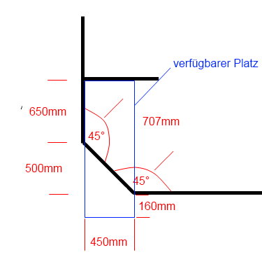

Ich habe hinten meinen Koffer 45 Grad abgeschrägt. nun möchte ich mein Ersatzrad - 14,00er - in dieser Schräge - also halb im Koffer gesteckt verstauen. Das blaue 4eck stellt die gewünschte Position und den Platz des Reifens dar.
Oberhalb ist das Bett und ich möchte mit dem Reifen ganz bis rauf, damit ich meinen jetztigen Böschungswinkel nicht gänzlich störe.
Die 160 ist die höhe des Hilfsrahmens.
Erbitte hiermit Ideen wie ich mein Rad da Raufbekomme und fixieren kann, ohne nach oben Platz zu verlieren.

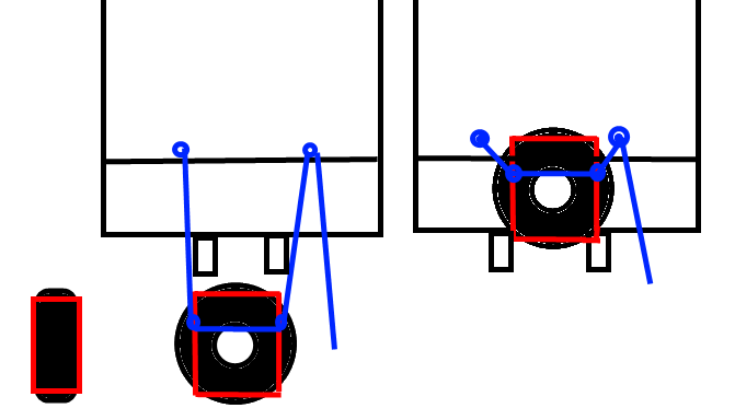

eventuell kannst Du Dir eine ähnliche Ersatzrad-Vorrichtung bauen wie in diesem Thread von Straßenpiratin gezeigt (klick die Links in ihrem Beitrag an!):
http://www.allrad-lkw-gemeinschaft.de/p ... 17&t=35830
Der schwenkbare Bügel könnte stabil an Deinem Hilfsrahmen befestigt werden. Die Kurbel wird von der Seite bedient, wäre also zugänglich. Und nach oben (zum Bett hin) verlierst Du keinen Platz wie z.B. bei einem Kran.

Das Problem ist aber, das ich den Reifen quasi in den Koffer hinein schieben muss.
Da wo auf dem Bild die Leiter hängt in schwarz ist die Schräge. Diese würde ich aufmachen. Die KAnten sind eine geschweisste Rohrkonstrucktion, die ich nicht zerschneiden will. Oliver

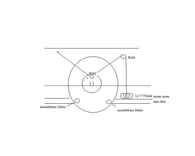

Haste bei der Konstruktion und Position nicht Bedenken, dass dir das Rad einziges kaputthaut, wenn'de denn doch mal mit dem Rad irgendwo hinten unten aufsetzt? Oder einer hinten reinfährt (was ja immer Sch...e ist)? Das hat ja nach oben kein Spiel (= nix zum Ausweichen)...revilo hat geschrieben:Hallo,

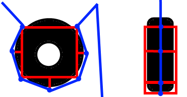

ein Idee:
Das Ersatzrad (Blau) auf ein art "Gabel" (Schwarz) aus Vierkantrohr Befestigen. Der Gabel soll genau so lang sein als dein Koffer hoch ist. Auf der Rückwand deiner Koffer Führungen machen (Gelb) damit das lange Rohr der Gabel weder nach Links,rechts vorn oder hinten bewegen kann.
Oben am Koffer eine Rolle Befstigen. Kurbel oder kleine e-Winde unten etwas seitlich versetzt befestigen. Winde kann natürlich auch direkt oben montiert werden.

ein Idee:
Sobald der "Gabel" das Rad auf die gewünschte Stelle gehoben hat den Gabel am Hilfsrahmen ausreichend dimensioniert verschrauben.
Ist wahrscheinlich nicht die leichteste Konstruktion, brauchst aber nicht heben, ziehen oder drucken (außer die Tasten der Fernbedienung). Wenn geringes Gewicht wichtiger ist als Bequemlichkeit das Lange Rohr Kürzen und die Führungen weglassen, dann must aber das Rad händisch lenken, wenn das Fahrzeug schief steht wahrscheinlich etwas mühsam.
Hoffe das ist einigermaßen verständlich?!
LG Leo

was haltet ihr davon - außer das der hilfrahmen in echt nicht flexiebel ist
Das rote Gestell könnte am HR dann befestigt werden. hochziehen mittels Flaschenzug oder Kurbel und Im Koffer könnte es weit hinauf.
beste grüße
beste grüße

Re: Ersatzrad verstauen - WIE?
Hi Oliver,
um kein Höhe zu verlieren musst das Rad samt Halterung (Rot) hinauf ziehen. Der Ansatz ist sicher gut.
Bei dein konstruktion wird das Rad beim hinauf ziehen nach Vorne (Fahrtrichtung) und nach Links wegkippen. Das mit Muskelkraft zu kompensieren wird, vor allem wenn das Fahrzeug nicht gerade steht, bestimmt etwas anstrengend, vor allem wenn du alleine bist.
Der Anschlagpunkt am Reifenhalter sollte möchlichst Hoch sein, sogar über dem Reifen, damit das nach Vorne kippen so gering wie möglich wird. Auch würde ich nur einem Anschlagpunkt am Reifenhalter anstreben damit das Rad nicht nach Links wegkippt.
LG Leo
LG Leo
nun wird komplizierter aber noch im machbaren berreich...
das reifen einfedeln wird kniflig aber muss hald beweglich sein...LegasthÄniker von Beruf
