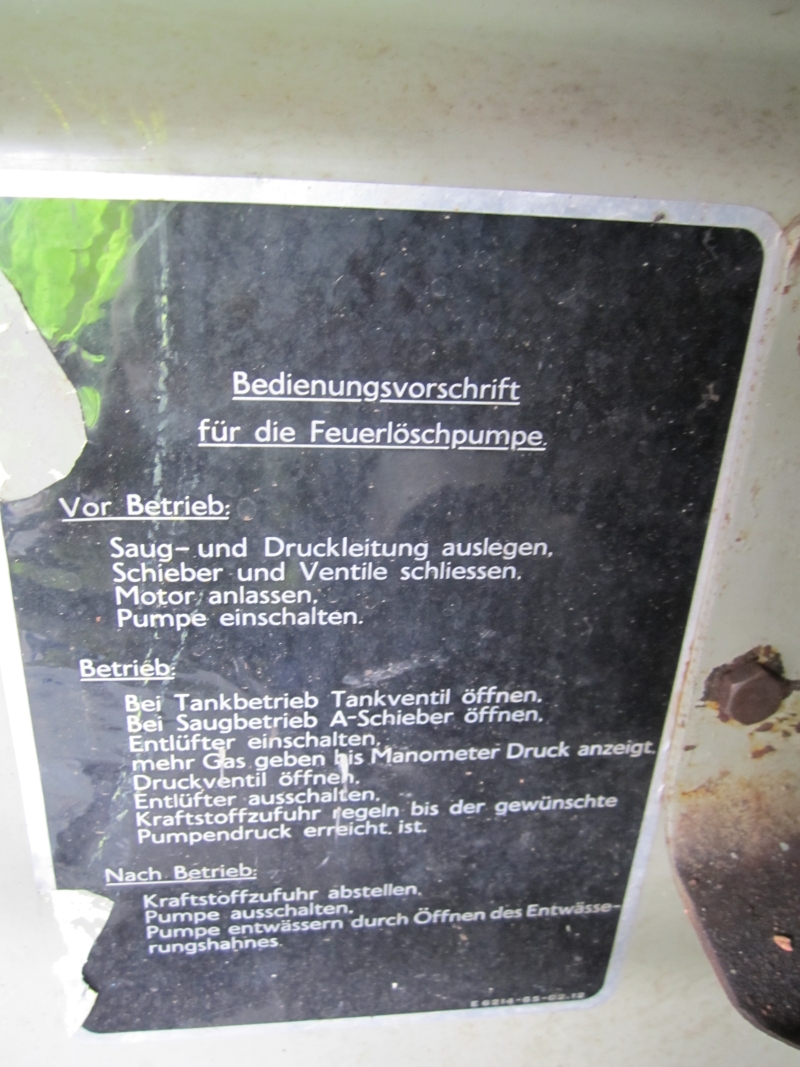

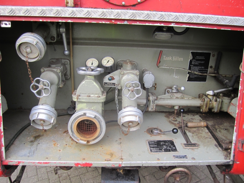

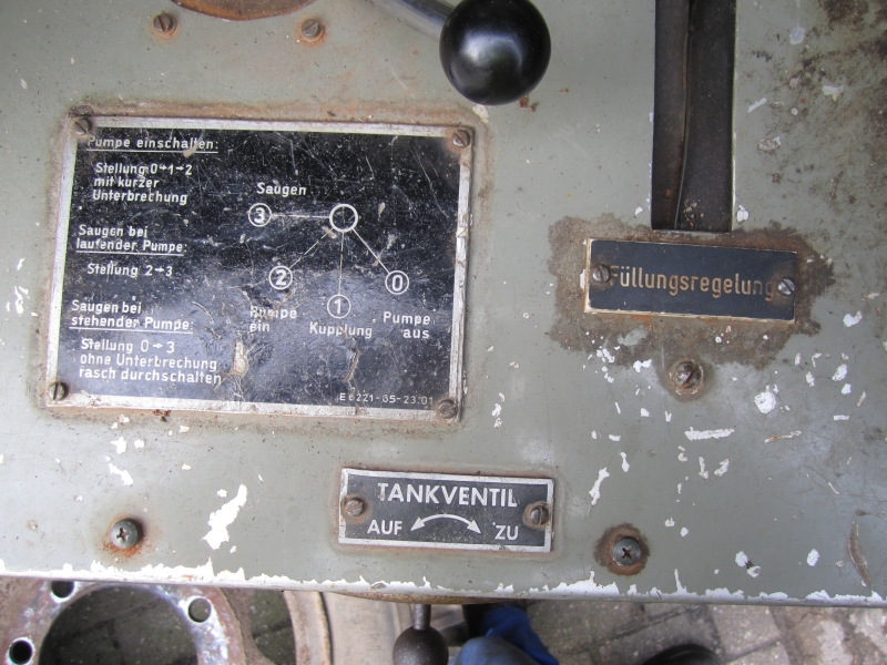

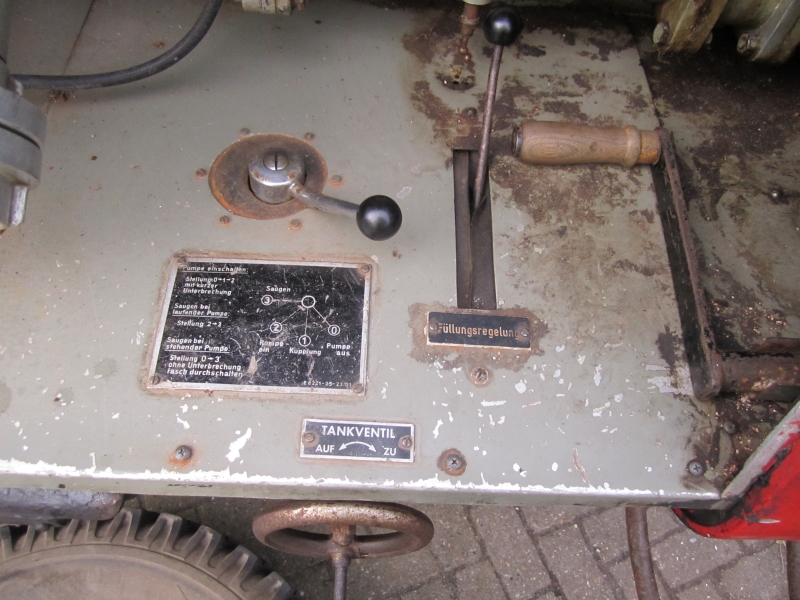

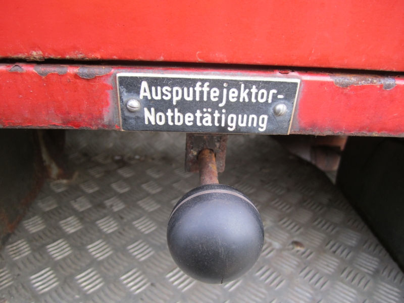

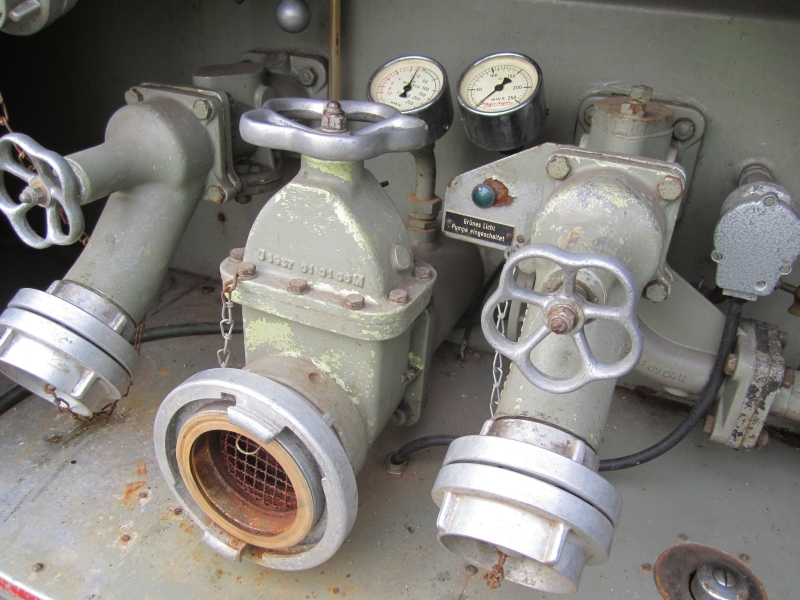

So hier die Bilder
In der Anleitung steht was von Entlüftung..Wo find ich diese?

Ich kann mich meinem Vorredner nur anschließen. Frag einen der es gerlernt hat und kann. Davon gibt´s viele und die helfen gerne...
viel Erfolg und viel Spaß bei den Wasserspielen
