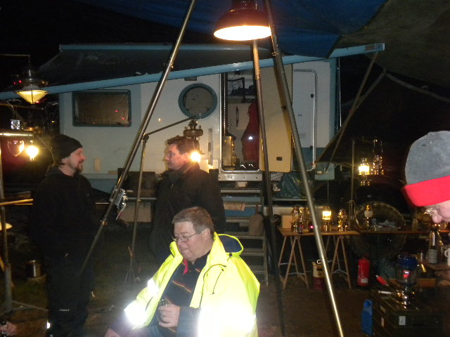

Hallo Ulf,
ich habe bei mir den Dickinson Ofen drin.
http://www.toplicht.de/de/shop/ofen-her ... serspirale
Dazu habe ich am Kraftstofftank einen Standheizungentnehmer angebracht, die dazu passende Kraftstoffpumpe von Dickinson geholt.
Funktioniert alles wunderbar, auch im Winter bei minus 10 Grad.
Dazu kommt jetzte nach dem 2. Winter ein Wärmetauscher, den ich an die Originalumluftanlage von TRUMA anschließe,
damit ich alles schön hinterlüften kann und eine angenehme Grundwärme da ist.
Auf dem Bild kannst du im Eingangsbereich den Ofen sehen, daß sich die Wärme im oberen Bereich verteilt,
muß nicht wohl extra erwähnt werden, habe da noch zusätzlich zwei große 12V Computerlüfter angebracht,
die die Hitze verteilen.
http://www.toplicht.de/de/shop/ofen-her ... aet-heatex
Es muß aber erwähnt werden, daß ich den Öfen nicht mehr mit 4kw Endleistung montieren würde.
Über Null Grad ist die erste Stufe vom Brenner total ausreichend, richtig Sinn mach mein Ofen erst unter Null Grad.

Sach mal bist Du Lampen Fetischist Oder war das ein Petromax Treffen ?
Neugieriger Gruß
Garfield
Neugieriger Gruß
Garfield
karli hat geschrieben:Hallo Ulf,
Re: Ölofen aus Aussentank versorgen
Petromaxtreffen-sieht man doch!
Kai
Kai
Also ich finde die ganze Lampen Toll :-D Ich hoffe er hat einen guten Heizöl Preisvergleich dafür
