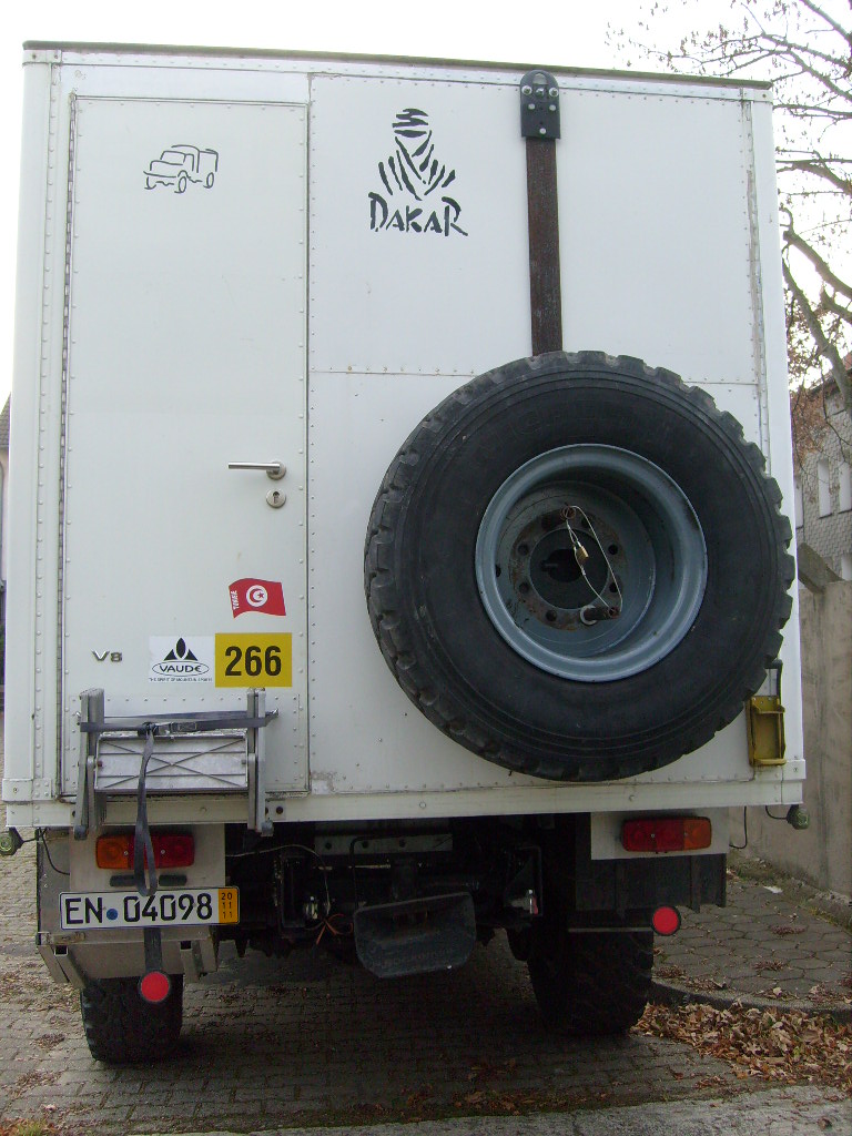

... ich mache mir gerade Gedanken darüber, wie man am besten einen Einstieg für Mensch UND Hund bauen kann.
Ursprünglich war am Heck eine einziehbare Stahltreppe, die allerdings mein Gewicht (ca. 80kg) nicht halten konnte und somit wegsackte. Zudem war sie mittels eines Spannbandes am Heck befestigt, was mir nicht sehr sicher erschien.
Nun grübel ich darüber nach, wie man dieses Problem lösen könnte. Eine "Normale" Anstelltreppe fällt weg, die würden meine Hunde wohl meiden.
Mein erster Gedanke war es, ein ausziehbares Brett unterhalb der Kofferbodens zu montieren, da dort allerdings Stauboxen sind geht dies nicht.
Um Platz zu sparen wäre es wohl sinnvoll, das Brett mittels Scharnieren klappen zu können, zudem muss es ca. 100kg aushalten.
Das Brett würde ich mit Querstreben versehen, damit sowohl wir Menschen wie auch Hunde einen Halt haben, die Höhe vom Einstieg zum Boden beträgt 130 cm.
Irgendjemand eine Idee wie man das am besten bewerkstelligen kann ?

Weil ich in ein Alter komme, in dem das zweite Wachstum beginnt. Dieses geht leider nicht in die Höhe sondern in die Breitewenn Du 80 Kg wiegst, warum muß das Brett dann 100 Kg aushalten
Das habe ich versucht, bin aber "noch" nicht fündig geworden. Es gab mal einen Thread zum Thema Hunde im LKW, da ging es primär ums anschnallen, dann kam man aber auch schnell auf den Einstieg, da war aber leider auch nichts richtiges dabei.Die Forumssuche hat schon vielen geholfen
Sowas wie Lasterlos in diesem Link geschrieben hat meinte ich in etwa ...
http://www.allrad-lkw-gemeinschaft.de/p ... pe#p183358
Wäre unsere Tür mittig würde ich es nachbauen, ist sie aber leider nicht. Zudem hätte ich gerne bei einer Einstiegshöhe von 130cm gerne noch ein paar Querstreben um besseren Halt zu haben.
Leitern sind so eine Sache, irgendwie mögen unsere Hunde keine Treppen/Brücken, etc... zudem hätte ich den Einstieg gerne fest am LKW montiert, vorzugsweise von Innen, damit man Abends den Einstieg reinholen und die Tür verschließen kann wenn man in die Federn hüpft.
Da es von unten nun nicht geht müsste das Ganze in den Koffer verlagert werden.
Da der Einstieg nun recht lang wäre (hier sind die Mathematiker gefragt) ... Einstiegshöhe 130cm bei einem Winkel von ca. 45° ... sollte das Ganze schon irgendwie klappbar sein, wenigstens einmal und sollte im Koffer nicht als Stolperfalle dienen.
Irgendwelche Ideen oder noch Fragen ? Vielleicht denke ich ja auch zu kompliziert ...
andreas
