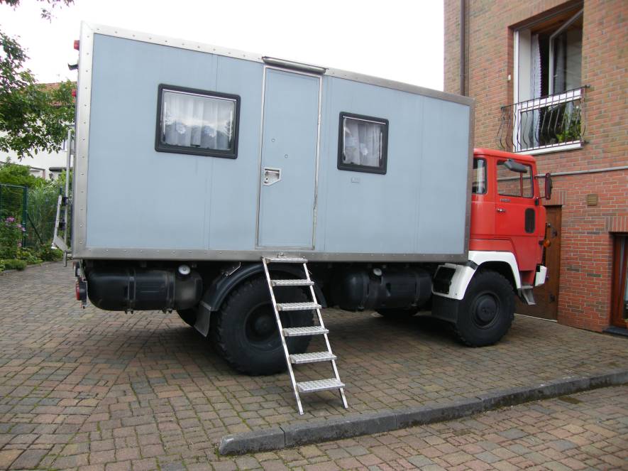

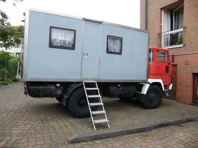

ich habe meinen Sandwich-Koffer komplett selbst gebaut, und würde es jederzeit wieder tun.
Nachdem ich die Preise von " MABU " kannte, ( ca. 4.5 m lang ), 2004, ohne Alles ca. 14000 €,
gab es für mich keine Alternative.

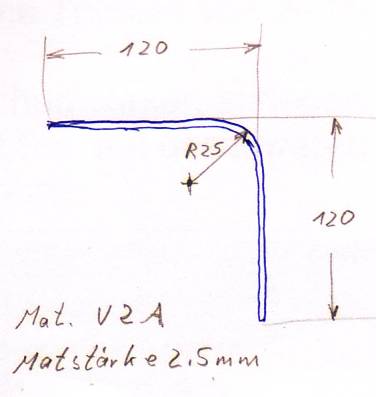

Das geht erheblich billiger. Ich habs z.B. so gemacht, hab mir beim Blechschlosser um die Ecke Profile biegen lassen,:
V-A ecke.jpg (10.86 KiB) 8225 mal betrachtet

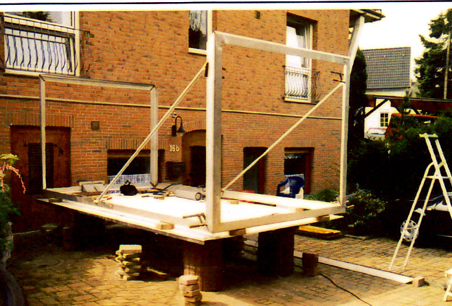

aus diesen Profilen einen " Käfig " geschweißt,:
in diesen Käfig dann die selbstverleimten Sandwichplatten eingesetzt.
Aufbau der Platten, Außen 1 mm Alu, dann 40 mm PU - Schaumplatten, Innen 6,5 mm Multiplex Birke.
Verleimt mit einem 2 - Komponentenkleber von Teroson.
Das sieht dann so aus :
Ist zwar ein Haufen Arbeit, aber macht auch richtig Spass.
Rolf
