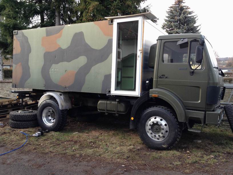

habe heute mal zwei von den neuen Rädern draufgesteckt - gefällt mir sehr gut! OK, die hinteren Radkästen sind jetzt etwas eng aber das sind sowieso "Überführungsteile", die sollen noch durch Riffelblech ersetzt werden. Die Reifen sind 315/80R22.5 runderneuert auf Alcoa 9x22.5 Alufelgen. Das Profil ist ein Baustellenprofil mit Laufrichtung. Nein - ich will hier keine Diskussion über Reifen, Felgen oder sowas anfangen - ich habe lange recherchiert und mich dafür entschieden - macht mich jetzt also bitte nicht unsicher
Ach ja, mein neues Spielzeug ist auf dem Bild auch drauf - ein Druckluftschrauber mit 1" Vierkant und 3.200 Nm - sofern der Kompressor mitmacht. Unserem "Kompressorchen" musste ich immer Verschnaufpausen gönnen
LG, Holger
LG, Holger
Re: Ausbau Zeppelin Shelter II
Sauber, sieht echt massig aus. Gefällt mir sehr gut.
Klasse weiter so
Klasse weiter so

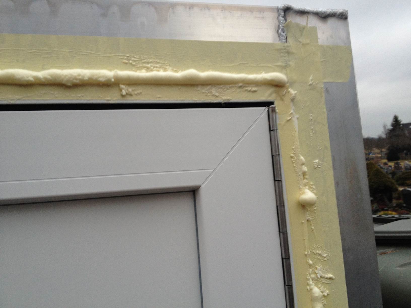

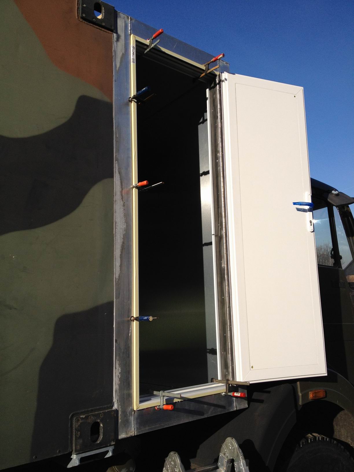

- holger.ihle
- Beiträge: 684
- Registriert: 2009-11-28 19:49:22
- Wohnort: 61169 Friedberg
Moin zusammen,
und wieder ein kleiner Schritt weiter, heute ist der Einbau von der Tür (von Airpabst) fertig geworden! Super stabil mit massivem Edelstahl Scharnierband und dreifacher Verriegelung. Anbei ein paar Bilder ...
LG, Holger
LG, Holger

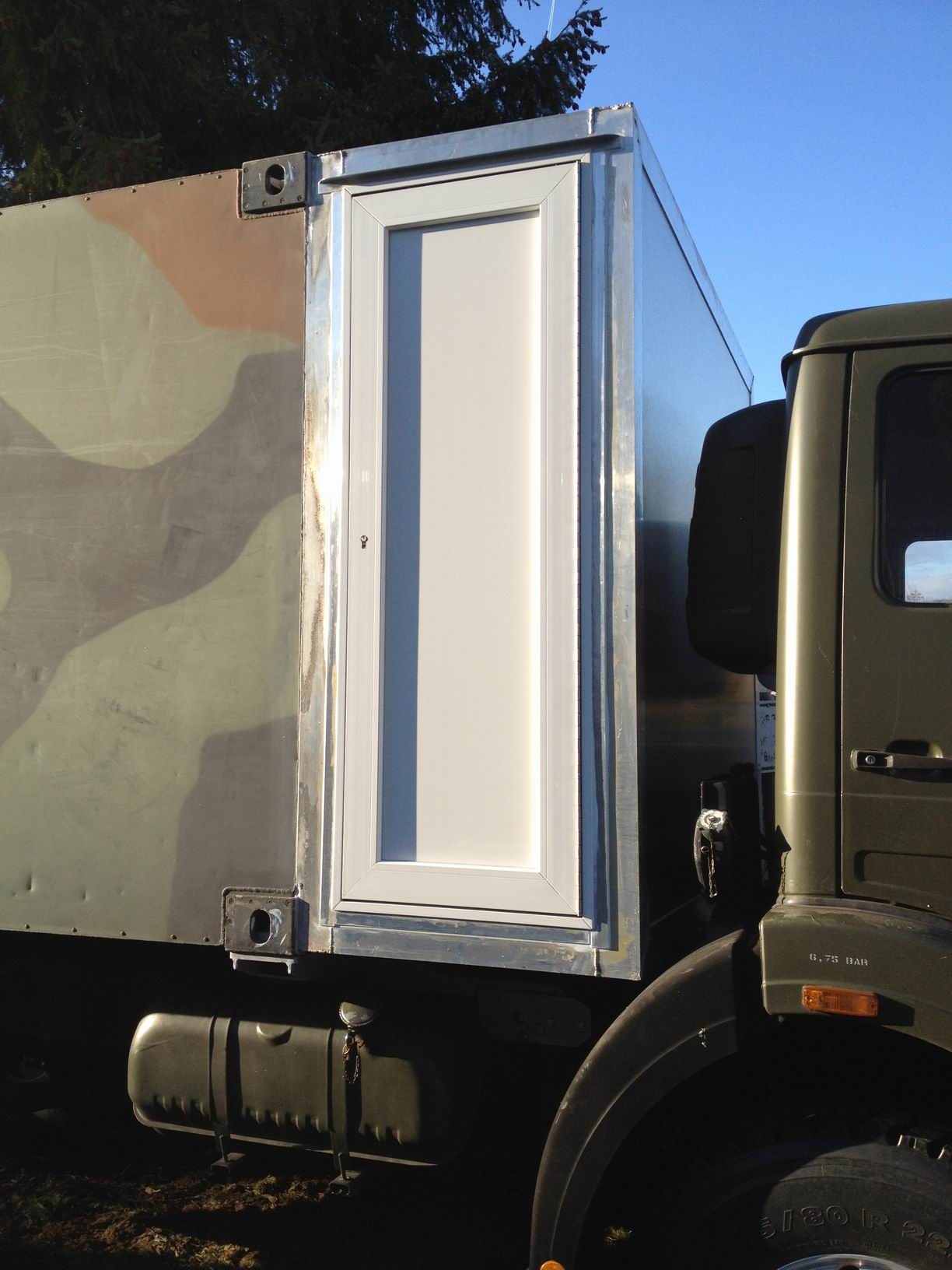

Hallo Holger,holger.ihle hat geschrieben:Moin zusammen,
LG, Holger
nach mehreren Versuchen habe ich jetzt auch endlich nen FM2 bei Vebeg geschossen. Ab jetzt bin ich auch dabei meine Pläne von Verlängerung umzusetzen. Ich habe einen Radstand von 4100mm und plane eine Kabine von 5100-5200mm Außenlänge. Irgend wann würde ich gerne mal Dein Objekt besichtigen, wenn es möglich wäre, da auch ich nach vorne Verlängern möchte.
Mario´s Umbau durfte ich schon einmal sehen, der wohnt allerdings noch näher bei mir als du.
Deine Umbauten machen einen sehr guten Eindruck! Hast du eigentlich hinter die großen Aluplattenfelder noch ne Versteifung gemacht, dass die nicht Flatern?
Wie sieht Dein Grundriss aus, Bilder?? oder habe ich etwas übersehen??
Die Türen und Fenster sehen super aus, aber warum hast du die Türklinke nicht tiefer angesetzt, damit man sie von außen auch mal ohne Leiter öffnen könnte? In Reiseberichten habe ich gelesen, dass es manchmal nützlich ist, keine Kontrolle weil zu unbequem, wenn man nicht zeigt dass es auch Leiter oder Treppe gibt, aber wenn du selber nur über eine solche an deinen Türgriff kommst, zieht dieser Vorteil nicht mehr. Außerdem gibt es auch Gelegenheiten, wo man nur mal schnell was holen will ohne Treppe oder durchs Fahrerhaus zu klettern. Besserwisser- Modus aus!!
LG Carlo
Die höchste Form des Glücks ist ein Leben mit
einem gewissen Grad an Verücktheit.
@carlomog
Hi Holger hat anders als ich keine Alubleche mit Iso verklebt sondern richtige Sandwichplatten.
Da flattert nix
Und ich schätze mal das das Serienprofile sind bei den Türen und die haben die Klinke halt in 90cm Höhe ab unterkante. Oder??
Da flattert nix

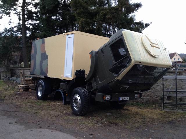

- holger.ihle
- Beiträge: 684
... und wieder ist ein Stück(chen) vollbracht ... leider ist mir dann das Licht ausgegangen (nicht die Farbe, wie es vielleicht aussieht ) ... morgen geht's weiter
@carlomog
wie der mario1 schon sagt, das sind komplette PU-Paneele (1,2 mm Alu außen und innen mit PU dazwischen, Gesamtstärke 60 mm) - da flattert nix
Türgriff so weit oben: wir bekommen eine Einstiegsplattform vor der Tür, die wird nach oben geklappt, wenn man sie nicht braucht. Wir müssen diese also sowieso erst runterklappen, um die Tür zu öffnen. Die Treppe wird dann parallel zum Aufbau eingehängt (kann auch nach vorne oder auch seitlich weg eingehängt werden). Und auch da hat mario1 wieder recht - das sind (sehr stabile) Standardprofile - und da ist der Griff in der Höhe. Wobei ich nicht weiß, ob Airpabst den Griff vielleicht sogar wo anders einsetzen kann.
Besichtigung: na klar - gerne. Bist auf'n Kaffee oder Feierabendbier immer willkommen!
Grundriss: glaube ich habe noch keinen gepostet, aber sieh Dir mal den von Luigi an, wird bei mir ähnlich. In der Verlängerung ist Dusche und Toilette drin, im Heck ein festes Bett mit 160 cm Breite, Küchenzeile auf der Fahrerseite, gegenüber die Sitzgruppe mit GROSSER Klappe zum Aufmachen.
Wenns an den Innenausbau geht, kommen weitere Infos und Bilder.
LG, Holger
