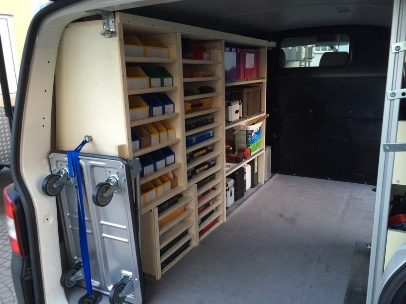

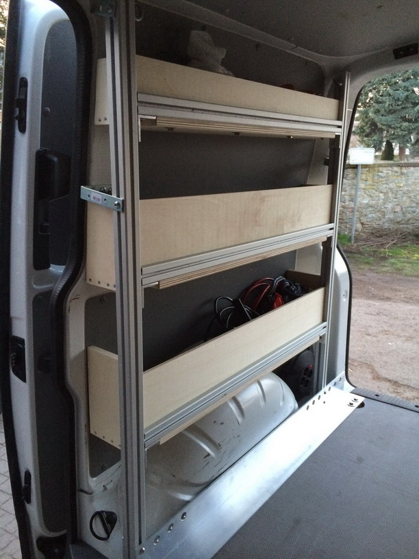

Re: Ausbau Zeppelin Shelter II

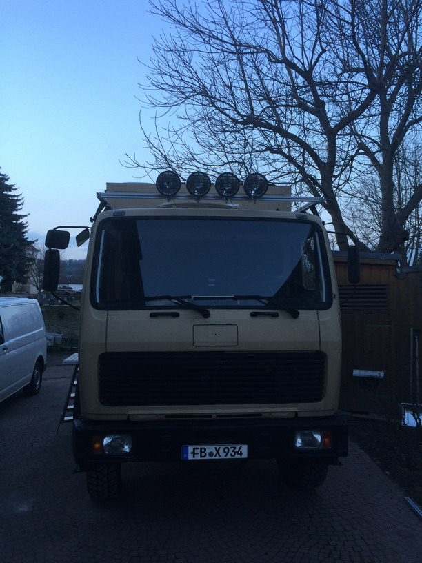

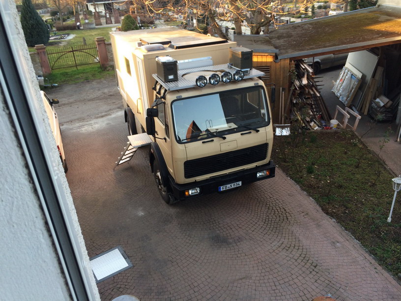

... und nach dem der Ausbau vom Service-Bus gestern fertig geworden ist, habe ich heute wieder ein wenig an der Mupfel geschraubt. Reparatur von der Allradzuschaltung geht vorwärts - ist aber noch nicht fertig. Dafür geht's am Dachboy weiter.
Langsam wird er schön und laut
Die Pressluftfanfare ist auf dem Foto leider fast nicht zu sehen ... und zu hören
LG, Holger
LG, Holger

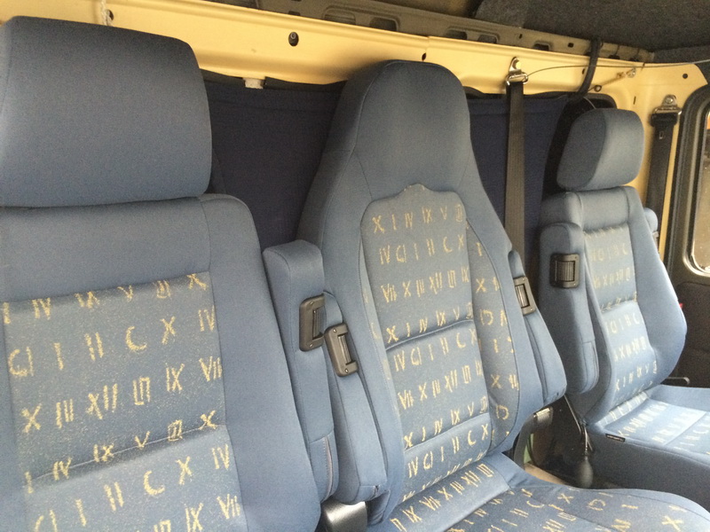

auf der letzten Fahrt haben wir ja neue Sitze mitgebracht, die sind jetzt verbaut! Der Beifahrersitz hat eine mechanische Schwingkonsole mit Feder und Dämpfer, der Mittelsitz hat keine Federung (Platzmangel in der Höhe), aber die Rückenlehne lässt sich komplett nach vorne klappen - deswegen ist das auch ein anderer Sitz. Und der Fahrersitz hat eine Schwingkonsole mit Druckluftanschluss. War etwas fummelig ... aber passt!
LG, Holger

Hallo Holger,
was sind denn das für Sitze? Die sehen gut/bequem aus!
Armin
Armin

Moin Armin,
das sind die Sitze, die bei Fritz Berger im Katalog zu finden sind. Wir haben sie aber in Dachau bei http://www.reisemobilsitz24.de gekauft, dort konnten wir alle Typen vorher anschauen. Der Chef dort hat uns sogar erlaubt die Sitze provisorisch ins Fahrerhaus zu stellen. Habe dort auf dem Parkplatz Beifahrer- und Mittelsitz ausgebaut und die zwei verschiedenen Typen reingestellt. Es ist nämlich ganz schön eng mit drei solchen Sitzen. Auf der Fahrerseite ist mehr Platz, aber die beiden anderen passen gerade so rein. Und das wollte ich vor dem Kauf natürlich wissen. Sind zwar deutlich preiswerter als die meisten anderen, aber kosten immer noch genug.
Inzwischen waren wir zumindest übers WE mal hier im Vogelsberg auf einem Treffen und konnten schon mal gut 100 km "Probesitzen" - und wir sind total happy
. Sitzt sich sehr angenehm und sogar die beiden Schwingkonsolen (die sind nicht von diesem Händler/Hersteller) funktionieren auf Anhieb einwandfrei. Und Du weißt ja, "ein Sitz hat's nicht leicht, er muss mit jedem Arsch auskommen"
LG, Holger

Hallo Holger,
danke für die Info. Das scheint eine gute Adresse zu sein.
Armin

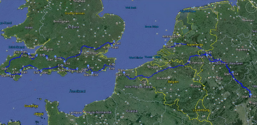

hier mal ein paar Bilder aus England. War ein toller Urlaub - auch wenn einige vorher der Meinung ware, dass man in England nicht ohne Campingplätze auskommt, haben wir immer frei gestanden.
LG, Holger

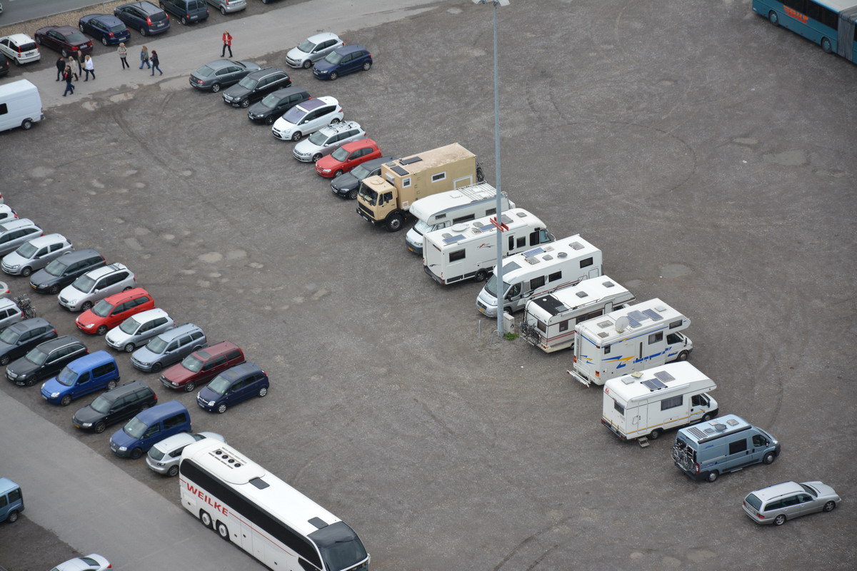

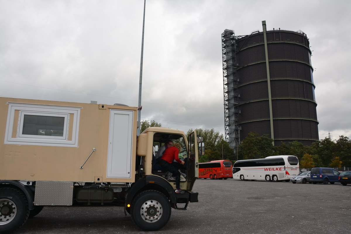

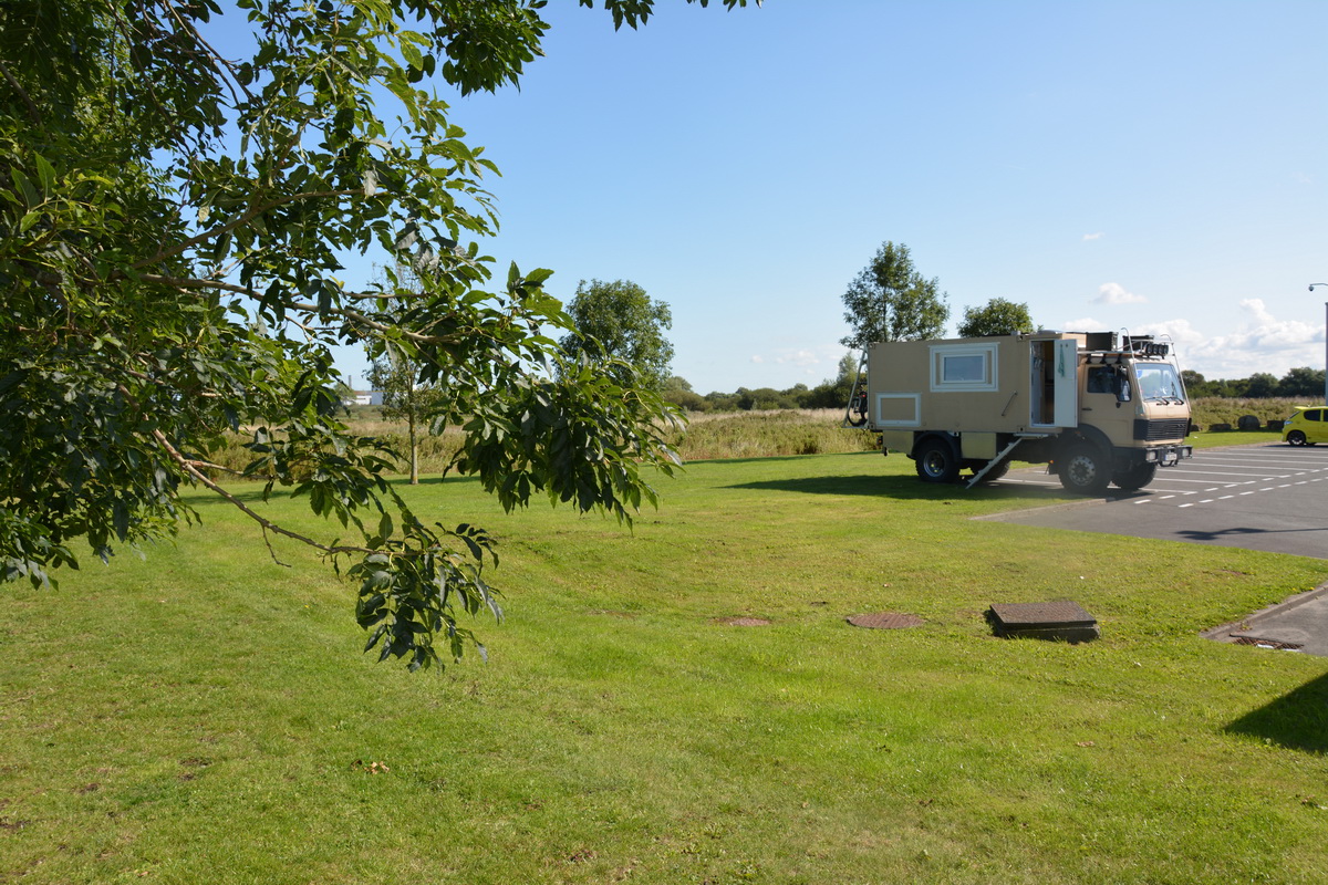

nochwas zum Thema Stellplätze
Es kommt immer auf den Blickwinkel an. Hier mal zwei Bilder von einem Stellplatz. Auf einem Bild steht man auf dem Parkplatz eines riesigen Suoermarktes und auf dem anderen Bild steht man fast alleine im Grünen. Es kommt immer darauf an, was man (für sich) daraus macht
LG, Holger
LG, Holger

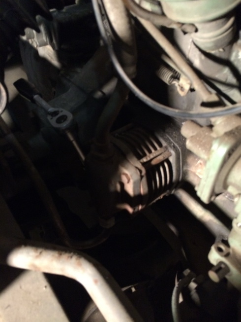

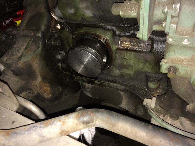

habe kurz vorm Jahresende noch meine SP als Nachprüfung bestanden. Beim ersten Anlauf wurde der Luftpresser moniert. Hat im Standgas fast 30 Minuten gebraucht - mit erhöhtem Standgas immer noch gut 15 Minuten
Stand also sowieso auf der Erledigungsliste - so wurde er halt zwangsweise gleich abgearbeitet. Hat sich wirklich gelohnt - jetzt habe ich mit erhöhtem Standgas die Kessel in ca. 5 Minuten aufgepustet. TÜV war sehr zufrieden.
Habe den Luftpresser komplett getauscht, also Zylinder, Kolben und beide Ventile im Kopf. Da gibt es zwei Reparatursätze, die enthalten alle "Zutaten".
Wünsche allen einen guten Rutsch,
Holger
Holger
