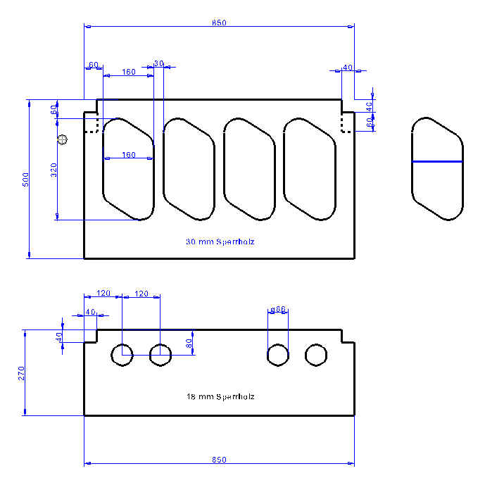

Die Batterien bekommen jede einen Natoknochen, so kann ich ohne "Schrauberei" auch mal eine Batterie abklemmen bzw. eine einzelne laden / pflegen.
Anbei mal ein paar aktuelle Bilder.

- Wie wurden die Ausschnitte für die Batterien gemacht?

die Ausschnitte sind reine Handarbeit mit einer Stichsäge :blush: hat schon ein paar Minuten gedauert - aber es hat sich gelohnt - finde ich! Mir ist wichtig, dass die Batts formschlüssig gehalten werden, wenn sich 4 x 25 kg selbständig machen und irgendwo einschlagen, dann möchte ich möglichst nicht in der Nähe sein. Deshalb stehen sie unten in den Ausschnitten in einer 30 mm Sperrholzplatte und werden von oben flächig mit einem stabilen Querträger festgehalten.

Gratuliere zu den Ausschnitten, die sehen wie CNC-bearbeitet aus. Sowas schaffe ich niemals mit einer Stichsäge, zugegebenerweise bin ich damit auch nicht sehr geschickt. :)

"CNC" ist nur die Zeichnung, ich plane viele Teile erst am PC in Mega-CAD, drucke das aus, schneide es als Papierschablone, um es dann auf das Material zu übertragen - siehe Zeichnung Batteriekasten
LG, Holger

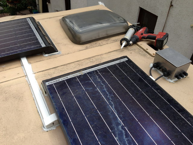

Heute habe ich die Verkabelung der Solarpaneele auf dem Dach gemacht.
LG, Holger

Hi Holger, haste nicht Angst um den schönen großen Edelstahlkasten?
Schaut der nicht ein wenig fett oben raus?
Was ist denn da drin? Oder ist das nur die Kabeldurchführung?
