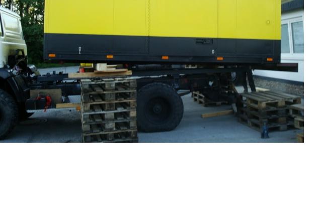

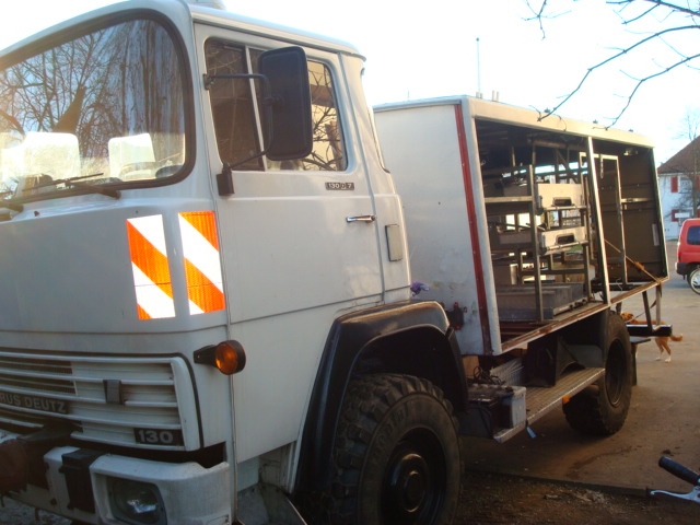

#7 Beitrag von 80-13 AW » 2011-10-17 21:28:17
Na Hier mal Fotos andere hab ich grad nicht.Die Lagerung im unteren Bild ist Geschichte.

#8 Beitrag von Ulf H » 2011-10-18 8:01:48
... bei einer Wippe vorne hängen Koffer, Fahrerhaus und Motor was seitliche Bewegungen angeht auf der Vorderachse ... bei Festlager hinten verteilt es sich gleichmässiger, nämlich Koffer hinten, Fahrerhaus und Motor vorne ... aber jeder wie er mag ... bei mir (ist und) wird der Koffer sicherlich am hinteren Ende festgelegt ...

#9 Beitrag von 80-13 AW » 2011-10-18 11:52:02
Sollte ich dann den Kompromis eingehen wenn ich die wippe vorne mach, das der drehpunkt nicht in der mitte des Fzg.Rahmens liegt?Aber das mit der besseren Lastverteilung leuchtet mir ein.Wenn das Drehlager hinten ist reisst ja zusätzlich zum Motor und Fahrerhaus noch der Koffer an der Vorderachse. Der Koffer wird nicht schwer werden.Aber ich dachte Das wichtigste sei das der Drehpunkt der Wippe in der mitte des Fzg.Rahmens liegt aber dann kommt er eben 5cm nach oben.
