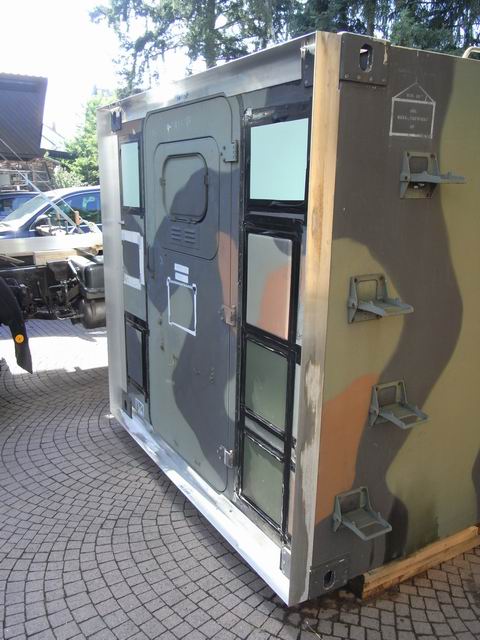

der hat aber nur abgeschrägt. Man kann aber dort sehr gut erkennen wie der Shelter aufgebaut ist.

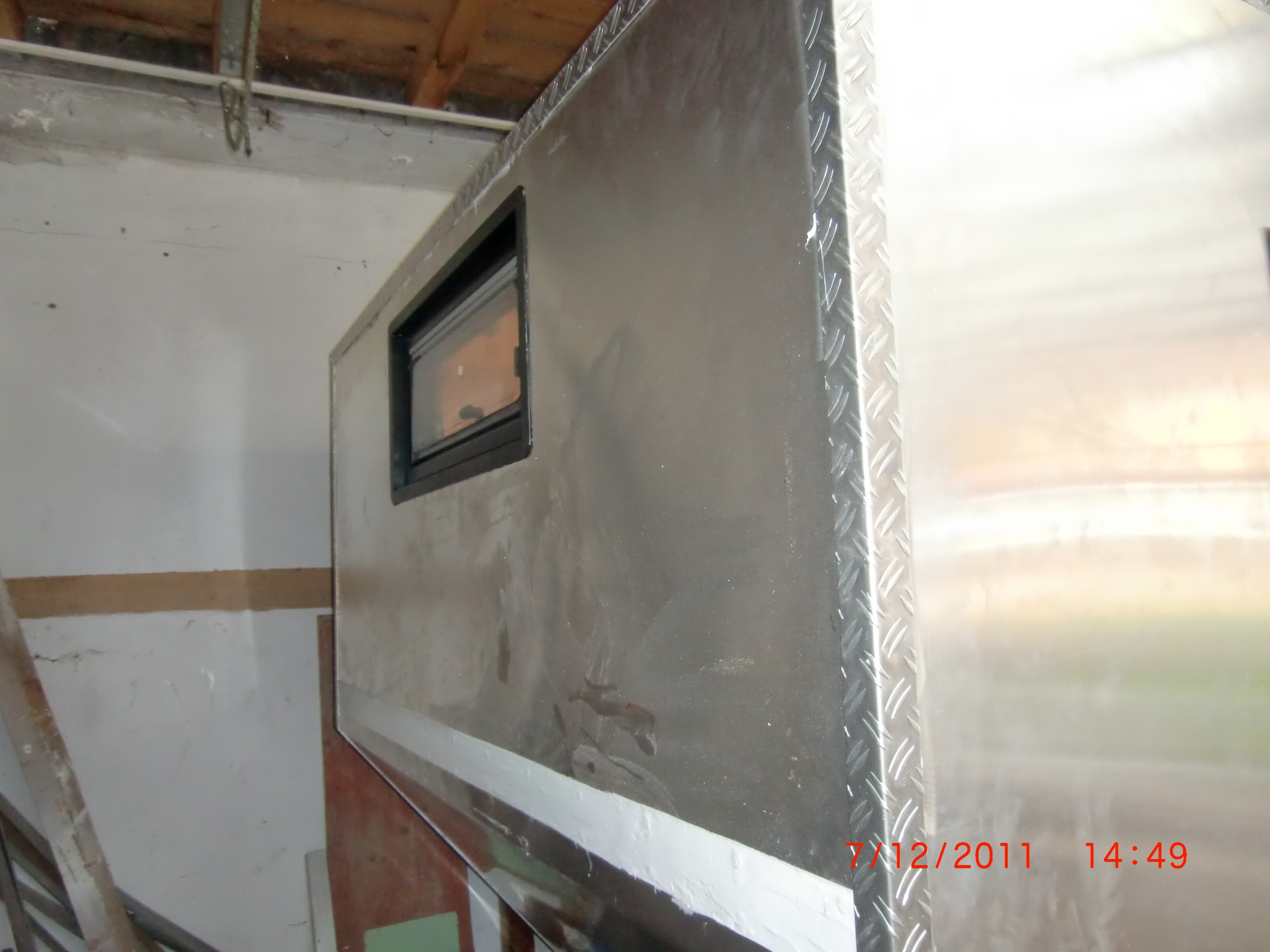

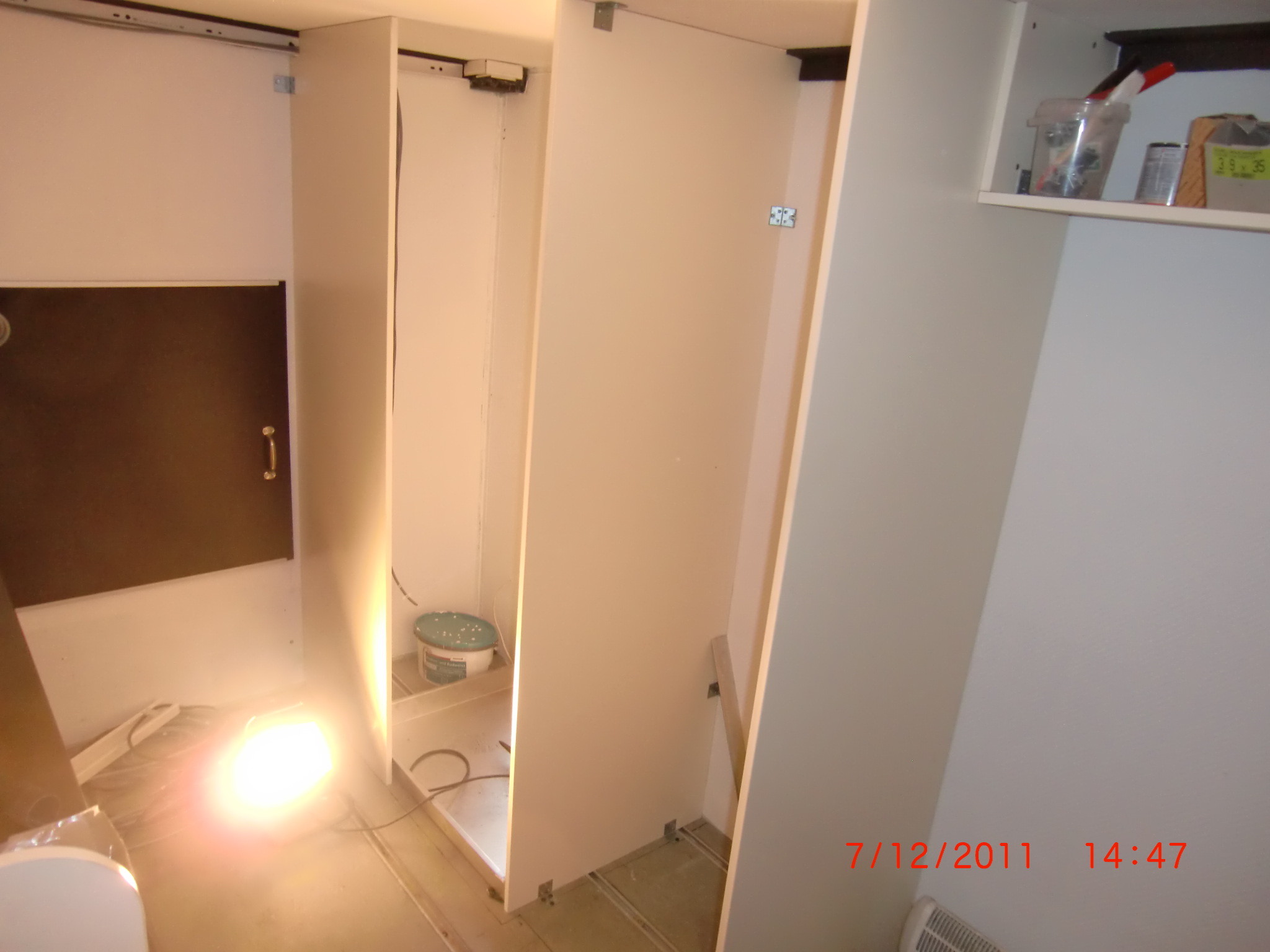

Hallo, bin jetzt am Verkleiden des Anbaus mit 1,5mm Alublech. Werde mit 60mm Styrodur isolieren. Hat jemand mal versucht das mit Epoxydharz aufzukleben auf die Aluhaut?
Auflösen dürfte sich da ja mal nix.
Innen will ich dann mit 3mm Birkensperrholz weitermachen. Irgendwelche Einwände?
Nur bitte nix über Kondeswasser oder Dampfsperre.

Re: Shelter FM2 verlängern
moin,
Epoxi kannste nehmen mit Styrodur,
Polyester nicht!!!!
Das Alu sollte fettfrei sein,
und ich würds auch mal ganz fein anschleifen...
AloHa
Jakob
Polyester nicht!!!!

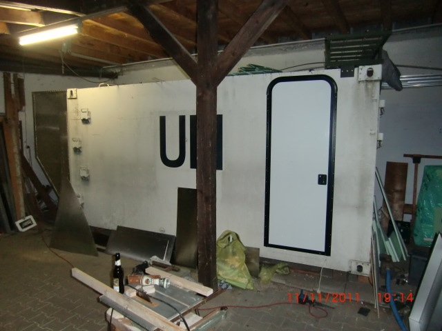

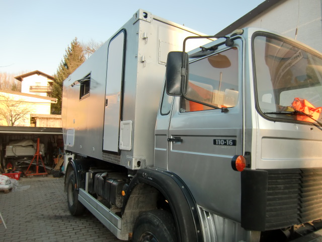

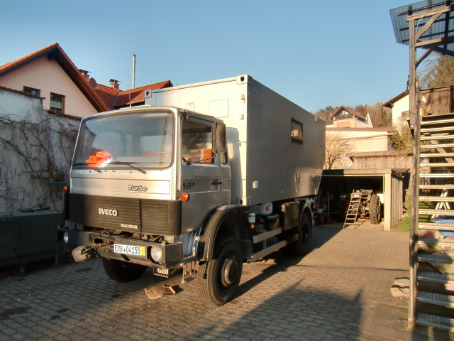

Hier mal der Stand bis jetzt.
Ist jetzt glatte 5Meter lang
Hoffe das mit dem Bild hat funktioniert

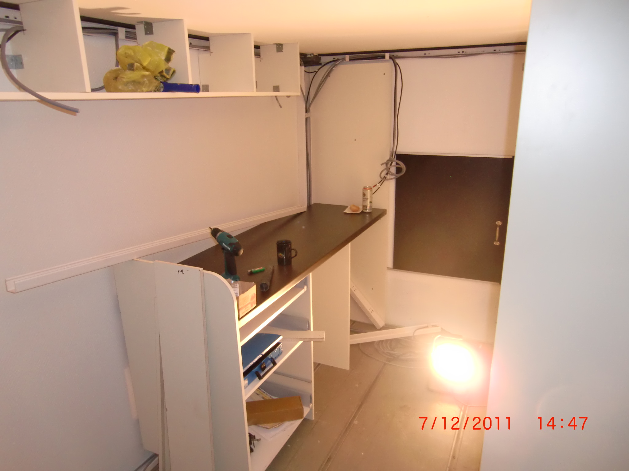

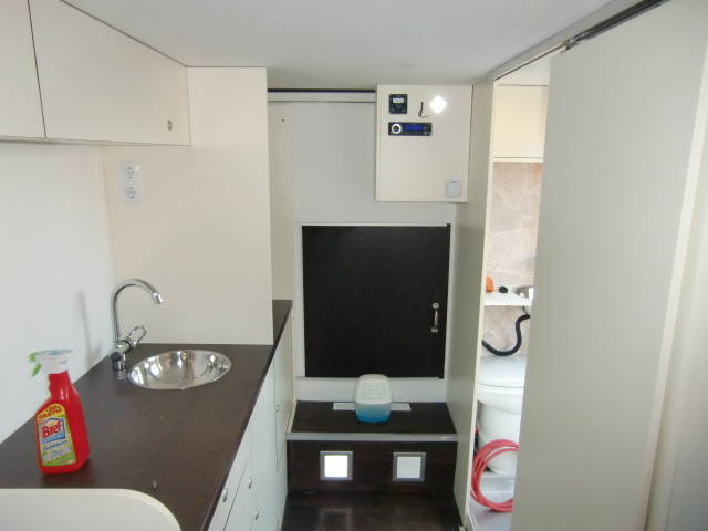

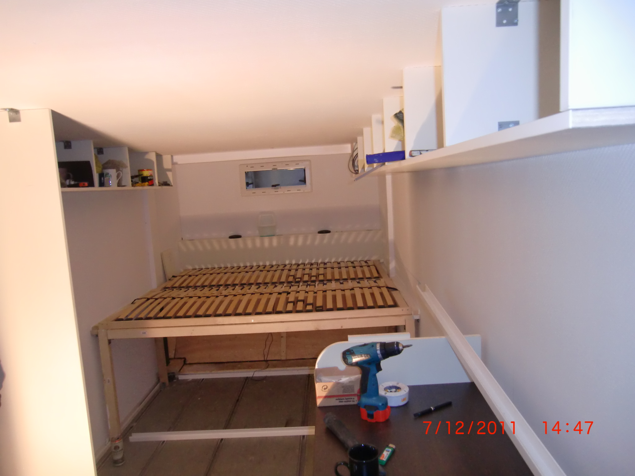

So bin fertig für die erste Ausfahrt.#
Bin echt zufrieden.
Kleinigkeiten bleiben noch aber das kann jetzt nach und nach erfolgen.
Mittwoch ist TÜV Termin. Mal sehen was er wiegt.
Bin echt zufrieden.

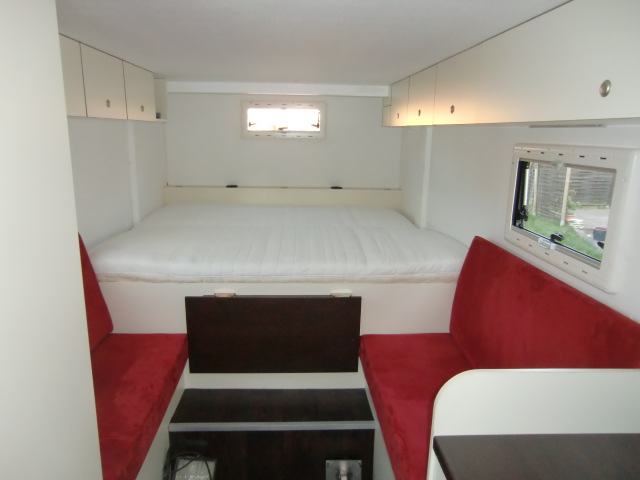

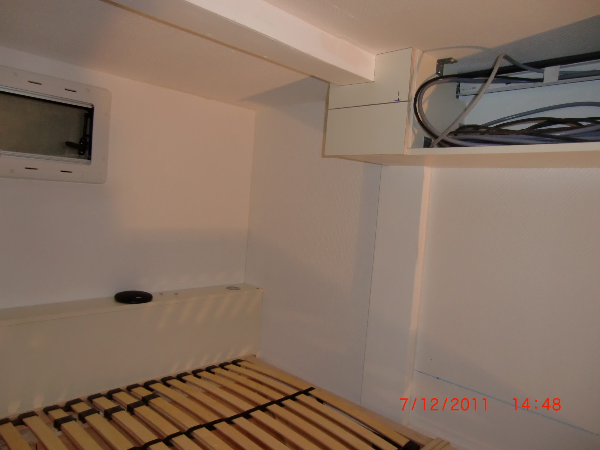

Das sieht aber GUT aus; mir gefällt besonders die grosse längsgerichtete Spielwiese!! Auf das Gewicht bin ich auch mal gespannt...
Aber Du hast wohl Luigi's CD nicht komplett gelesen, denn die beiden wollen jetzt den Omega-Kocher mit einem Gaskocher ersetzen.
Und was mir nicht gefällt: keine Fenster links und rechts vom Bett! In heisseren Gegenden braucht man am Bett meist jedes bischen Luft das man kriegen kann, und Querventilation hilft dabei meist am besten (aber das könnt Ihr ja noch "verbessern")...
Magst Du mal noch ein paar mehr Fotos von der Verlängerung einstellen?

Hi , ne das ist nicht weiß sondern ein Elfenbeinton.yoeddy2 hat geschrieben:Nobel der hobel ...so allet in Weiß mit Roten Postern ect. Wau
Gruß Ralf

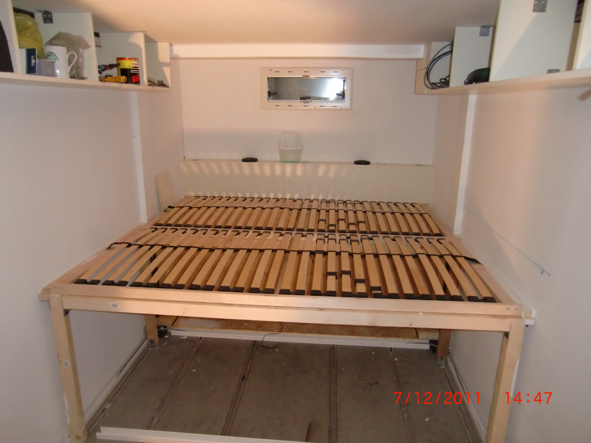

Mit dem Kocher bin ich nach wie vor am überlegen.
Erstmal wirds ein Spirituskocher werden. Lässt sich ja alles noch nachträglich machen.
Fenster sind ja gegenüber halt nur an der Sitzgruppe.
Am Bett gegenüber wäre nur mit einer Schießscharte gegeangen da durch das ursprüngliche Heck genau mittig eben dieser Rahmen verläuft.
Das wird schon.
Das wird schon.
