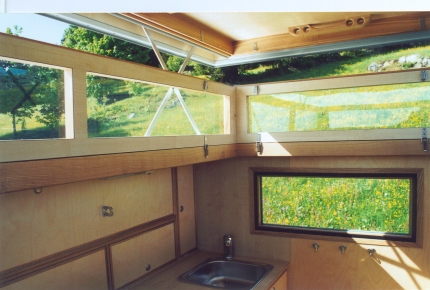

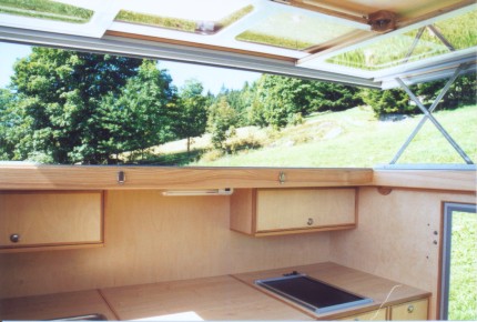

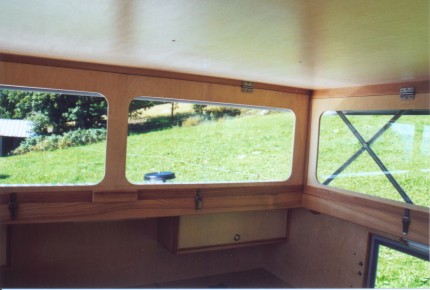

Ich kann mich erinnert, dass da ein voll dokumentiertes Bauprojekt mit Bildern auf dem Leerkabinen-Forum vorgestellt wurde (habe leider nicht den genauen Link).
