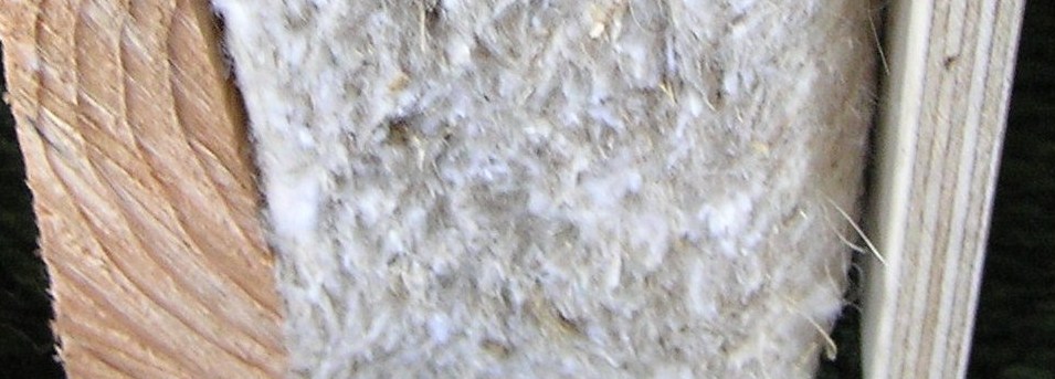

ui, das wird ja spannend hier. Ein paar Notizen zu angesprochenen Themen vom Projekt:
- 60mm Wanddicke soll's schon sein; wenn alles klappt werd' ich vom Schaustellerwagen in den Steyr umziehen und dann auch den ganzen Winter über die Heizkosten bezahlen.
- die Außenhaut werden voraussichtlich (leider) keine vollflächigen Platten, sondern Oregon Pine Nut&Feder Bretter. Ich werd' aber ne ganze Reihe Diagonale und auch ein paar Platten zur Versteifung einbauen.
- der Wandaufbau ist bislang offenporig geplant, also kommt außen keine Expoxy-Schicht, sondern Öko-Holzschutz-Lasur
. Von Innen nach Außen: 9mm Vollholz (Nut+Feder Fichte/Tanne) unbehandelt, 60mm Thermohanf, Windbremse, 15 mm Hinterlüftung, 10mm Vollholz (Nut+Feder Oregon Pine) Holzschutzlasur. Auf eine Dampfbremse möchte ich verzichten. Das Ständerwerk ist nicht aus Stahl, sondern aus 60mm KVH (vermutlich Lärche).
- ich werd', wie gesagt, erstmal kein Gelände fahren. Und erfahrungsgemäß wohne ich eh selten länger als 3 oder 4 Jahre im gleichen Zuhause. Wenn sich die Ansprüche ändern, kommt ein neues Bauprojekt...

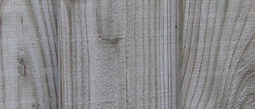

Genau so würde ich das auch machen! Einen schönen Holzaufbau mit irgendwelcher epoxi-Pampe dicht schmieren macht imho überhaupt keinen Sinn bei einem Lkw-Aufbau (ich rede nicht von Booten).jonson hat geschrieben:Es gibt eine Menge Holzzirkuswagen die an die 100 jahre alt sind.. Ich würde einen holzaufbau aus Eichenständerwerk und Lärche bauen.. Dann ölen und gut is..
Alternativ zu Eiche, kann man für das "Ständerwerk" auch Kerto/Furnierschichtholz verwenden. das gibt´s in allen Stärken und ermöglicht auch die Konstruktion vön Bögen, Tonnendach, etc.
Die dicken Platten (600x180x6cm) sind zwar wahnsinnig teuer, Abschnitte in verwendbaren Maßen fallen aber oft bei Holzbauunternehmen ab.
Bei (sibirischer) Lärche immer auf die Holzqualität achten: möglichst enge und "stehende" Jahrringe, wenig/keine Äste, etc.

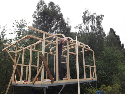

Re: Projekt: abnehmbarer Selbstbau-Holzkoffer auf 680er Prit
moin,
mal kurz ein update; der holzrahmen steht: (das bild ist nicht der finale stand; es sind jetzt auch im rahmen die diagonalen drin...
ich habe noch eine frage zum dach: ich würde wohl am liebsten drei tafeln verzinktes blech nehmen und die auf dem dach verbinden. löten mag ich sie nicht so gerne - lieber verkleben mit weicon oder sika. gibt's da massive einwände von euch?
danke und gruesse
simon

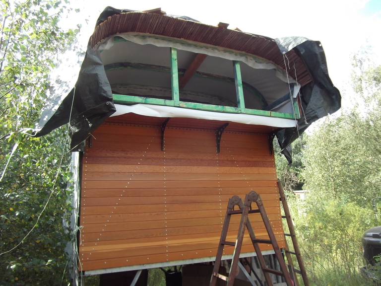

Stand der Dinge: muß mal Fotos machen... hab' die letzten Wochen gearbeitet (nicht am Aufbau) und tagelang Fenster abgelackt. Schöne, alte Holzfenster mit vielen vielen Lackschichten :-). Die sind jetzt eingebaut und eine Außenwand ist fertig.
Fotos folgen.
Grüsse,
Simon
Fotos folgen.
Grüsse,
Simon

gut Ding braucht Zeit; das gilt wohl sowohl für Fotolieferungen als auch für Aufbauten :-). Es wird Herbst; ich hoffe in den nächsten Zwei Wochen die "Außenhaut" (Seitenwände und Dach) fertig zu stellen...
Grüsse!
Simon
