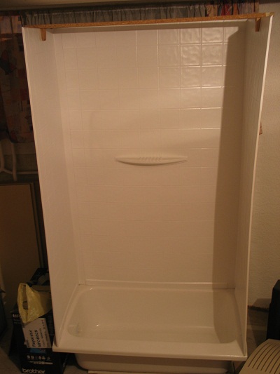

im Moment mache ich mir Gedanken über eine vernünftige Duschabtrennung und würde gerne Eure Erfahrungen dazu kennenlernen.
Generell gibt es für mich folgende Varianten:
1. Duschvorhang
2. Duschschiebetür
3. Duschklapptür
Der Vorhang ist wahrscheinlich die best geeignete Lösung im Gelände, aber den müsste ich ein wenig tunen (seitliche Befestigungen, Bleiband etc.) sonst klebt der doch an einem.
Schiebetüren oder Klapptüren schließen m.E. sauber ab, hier habe ich aber Bedenken mit dem Führungssystem, das ist im Gelände eher anfällig, oder?
Am liebsten wäre mir von Euch eine Empfehlung für eine dauerhaft im Einsatz befindliche Schiebe-/ Klapptür welche sich bewährt hat.
Gibt es so was, welche Varianten habt ihr im Einsatz?
Unsere Dusche ist übrigens 60x100 und noch nicht eingebaut.
Vielen Dank für Eure Hilfe.
LG Ronald

Zu Edelstahl gekantet gibt es eigentlich keine Alternative.
Zumindest für uns.
Unsere Dusche ist direkt im Eingangsbereich plaziert.
PS:
von dem Plastikzeugs halt ich gar nix.
Und die Duschwanne oben währe mir deutlich zu rutschig, und auch viel zu tief.
Lieber ne eigene Konstruktion als Tasse
mit nem Wechsel-Einsatz versehen,
beispielsweise Holz und einen Edelstahleinsatz.
Der kann nach Bedarf gewechselt werden.
Türe:
ist bei uns die Aussentüre und zum Innenraum hin eine Edelstahltüre.
Viel Spass bei der Lösungsfindung,
es gibt mindestens 3000 verschiedene Lösungen.
Man muss eben sehen was am besten und längsten funktionieren kann.
Dusche im Innenraum des Koffers,
als seperaten Raum, ist ein "verschenkter" Raum.
Es sei denn der Koffer ist wirklich gross genug.
