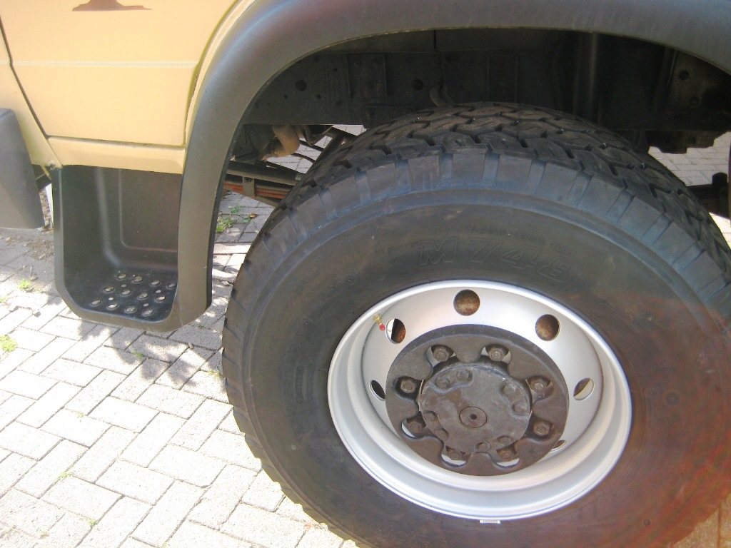

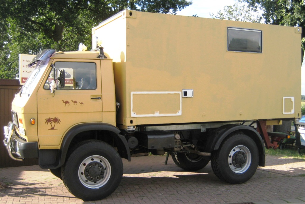

Moin, habe nun meine neuen Reifen von Matthias geholt :D
Heute gleich montiert und nun Rücken :(
Sieht aber gut aus und hoffe das der Platz ausreicht :blush:

Na das sieht wieder mal gut aus. Ich würde sagen, um Reifen brauchst du dir keine Gedanken mehr machen und durch den Fahrkomfort, wird das auch wieder mit dem Rücken.

Aaron. Nice truck and cabin conversion. Did you realise the Bridgestone M748 tyres are classed as a tyre for "trailers" use? Not for installation on drive/steer axles?
http://www.bridgestone.eu/filelibrary/E ... nglish.pdf
It is a good hard wearing tyre which does not collect stones. We use the Bridgestone R227 (a directional tyre) on our twin axle trailers.
Aaron
Beiträge: 124
Registriert: 2010-12-28 11:26:32
Wohnort: nördlich von Hannover
#11 Beitrag von Aaron » 2011-07-25 16:26:57
Hello Woodsman
the tire is ok for use on the drive axle.
He holds about 100,000 km.
There are some people who drive as the tire
best regards

OK. No problem I have seen them on some trucks here but was concerned of the forces when used off highway with 4x4 traction.
Should be smooth running on sand and tarmac?

this kind of tire brings additional more directional stability - good for trucks with short axle distance

Yes wide tyres have less wandering on the road ridges but more fun in snow where a narrow tyre is more suitable.
Out of interest I found the Bat Trade website this evening and it seems some tyres like these are available if the reading of German is correct.

you can not say this tyre is a wide or narrow type, it´s similar to the usual dimension 14,5R20 (365/80R20) and the rubber composite is more suitable for snow.
this wheels are offered by "Reifen Meyer", if you need more information send me a PN

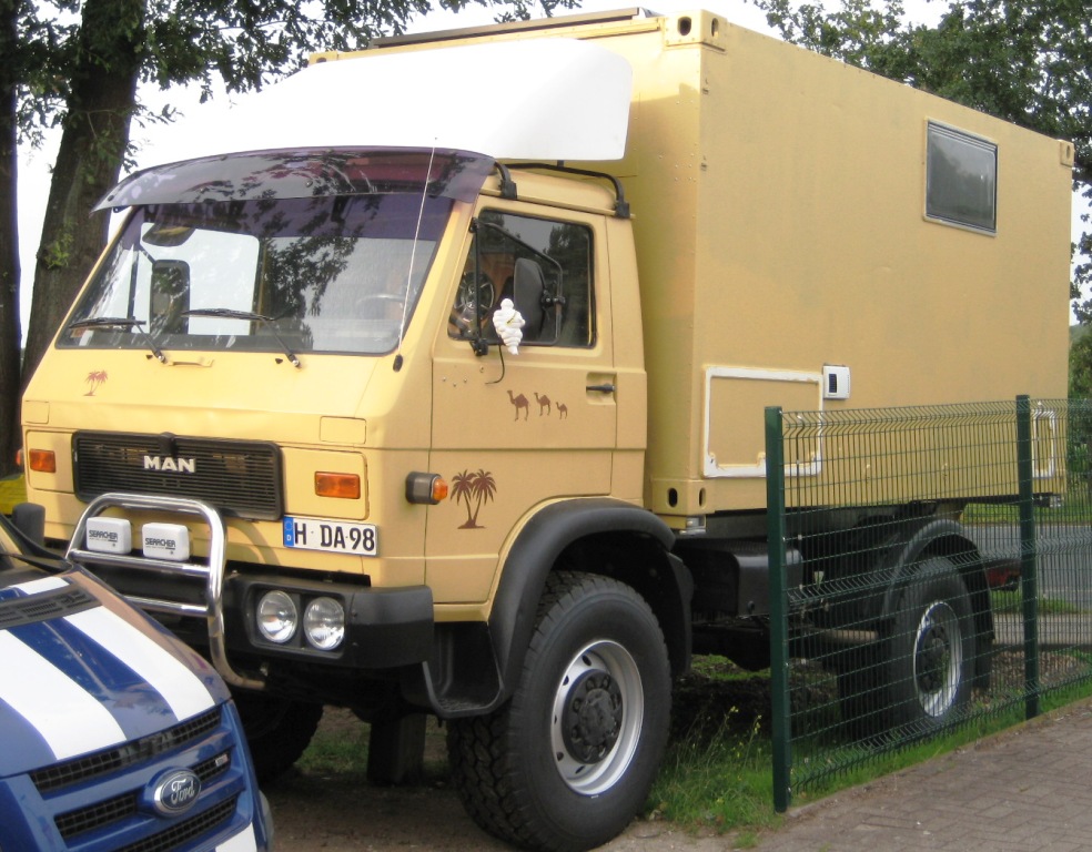

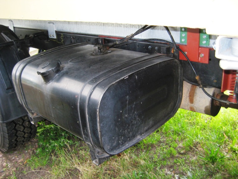

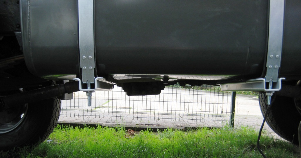

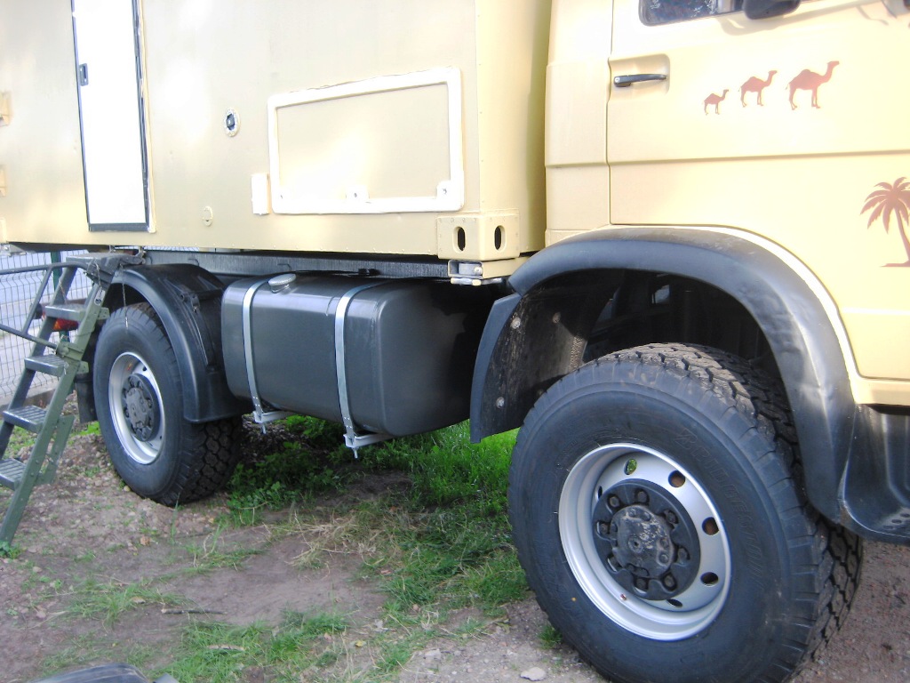

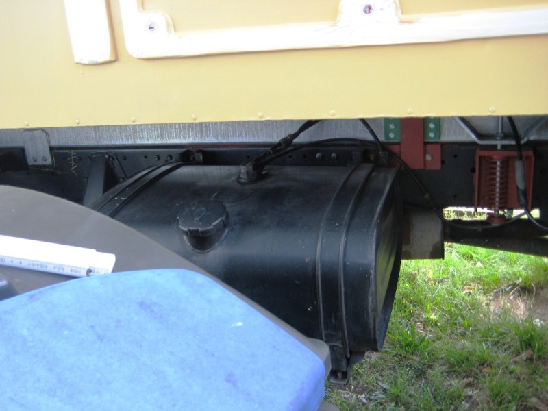

Heute kam der neue Tank (375L)ans Brumm Brumm und den Dachspoiler haben wir auch angebracht und zum Glück die Sonnenblende dranlassen können.Sieht etwas Gewöhnungsbedürftig aus,aber wird vielleicht besser wenn´s lackiert wurde.erstmal die die vorher Bilder und dann die aktuellen
:D Bild
der tiefste Punkt ist immer noch das Mitteldifferenzial

Hi Aaron,
Dachspoiler sieht doch klasse aus, würde mich interessieren ob du einen Verbrauchsvorteil festellen kannst. Ich meine ich hab mal irgendwo gelesen das der Luftwiderstand erst so ab Tempo 90 signifikanten Einfluss auf den Verbrauch nimmt.
danke, schöne Modifikation
Bernhard
Zuletzt geändert von Bernhard_h am 2011-07-28 22:00:48, insgesamt 1-mal geändert.
Beiträge: 24915
#18 Beitrag von Ulf H » 2011-07-29 9:28:19
Der Tankstutzen ist recht kurz ... da brauchts ne fitte Dichtung, sonst sabbert der immer ... mach noch ein "Brett" unter den Tank ... dann kannste beruhigt auch mal damit aufsetzen und es verschiebt nicht die Konsolen oder reisst der Ablassschnuddel ab ... einach die unteren Gurte der Konsolen anbohren, Sperrhölzli drunter und fertig ist der selbsttätige Bodenprobennehmer ...

#19 Beitrag von Leo2 » 2011-07-29 10:05:01
Hallo Aaron,
der Tank passt gut dahin, sieht stimmig aus. Bei den Spoiler muss ich zugeben, dass sieht doch nicht so aus wie ich mir es vorgestellt hatte . Bin auf weiteres gespannt.
Gruß Matthias

#20 Beitrag von Donnerlaster » 2011-07-29 12:02:55
Hallo Aaron, welche Maße hat der Tank (mit und ohne Konsole)? Und wo hast du den bezogen?
Ich bin auch noch auf der Suche, aber irgendwie habe ich immer die Befürchtung, dass ein Tank solcher Größe zu tief hängt. Allerdings ist mein Koffer nur 220 cm breit, ich glaube, deiner hat 20 cm mehr, also je Seite 10 cm mehr für die Tankgröße.
Aaron
Beiträge: 124
#21 Beitrag von Aaron » 2011-07-29 14:10:22
@ Matthias, wie meinst du das?negativ oder positiv :angel:
@ Donnerlaster:Der Shelter ist nur 2,10m breit. Den Tank habe ich von Borges aus Seelze.Mit Geber,Halter,Tankuhr usw. 560€ cash :D
Der Tank ist 68 tief,60 hoch und 96 lang...375L Inhalt!

#22 Beitrag von Donnerlaster » 2011-07-29 14:14:49
Danke für die Info - kommen zu diesen Maßen noch die Konsolen?
Und wieviel Bodenfreiheit hast du noch?
Ich bin auch schon lange am Suchen, aber im Gegensatz zu dir habe ich meinen US-Shelter nciht auf Containerlooks, und dann wäre meine Einstiegsleiter auch noch unterm Shelter, so dass ich nicht ganz den Platz habe, den du hast. Schade......

#23 Beitrag von Aaron » 2011-07-29 14:34:15
Maße sind inkl. Halter.
Hier der Link zu den Tanks:http://www.borges-seelze.de/cms/upload/ ... _Tanks.pdf
,meiner ist auf Seite 31/ Typ 22520 und hat 345L
:angel:
Bei Preisen bitte an Jens Borges wenden

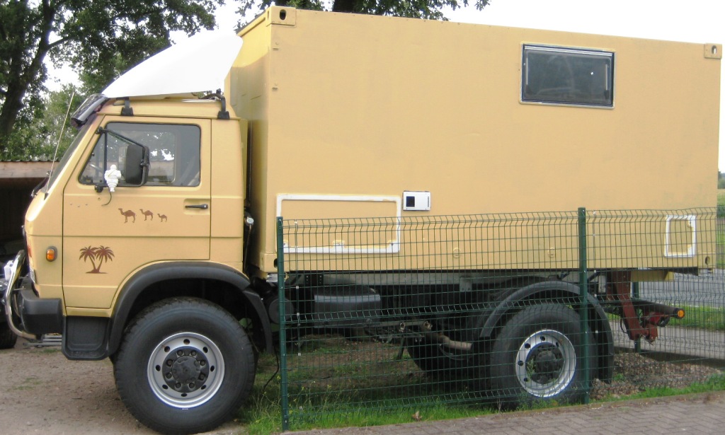

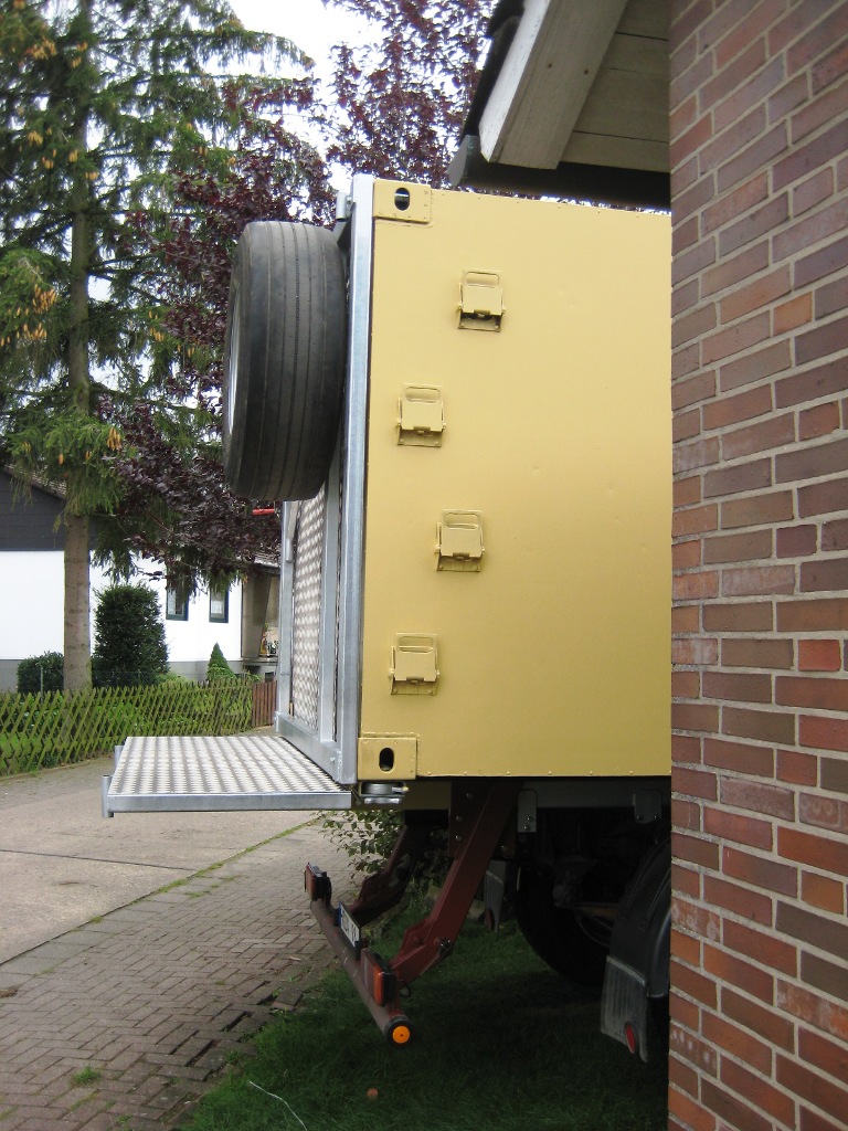

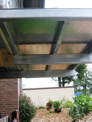

#24 Beitrag von Aaron » 2011-09-08 15:21:37

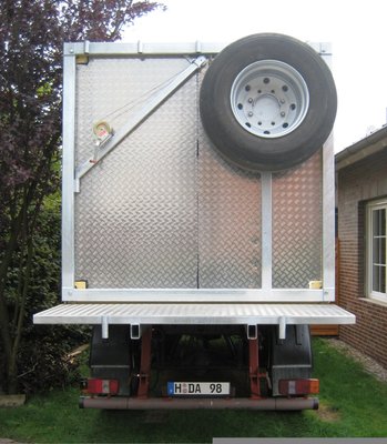

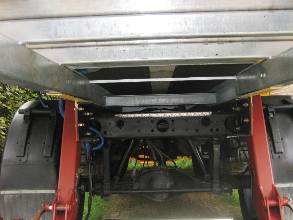

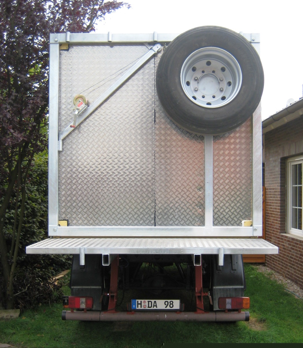

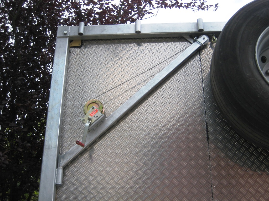

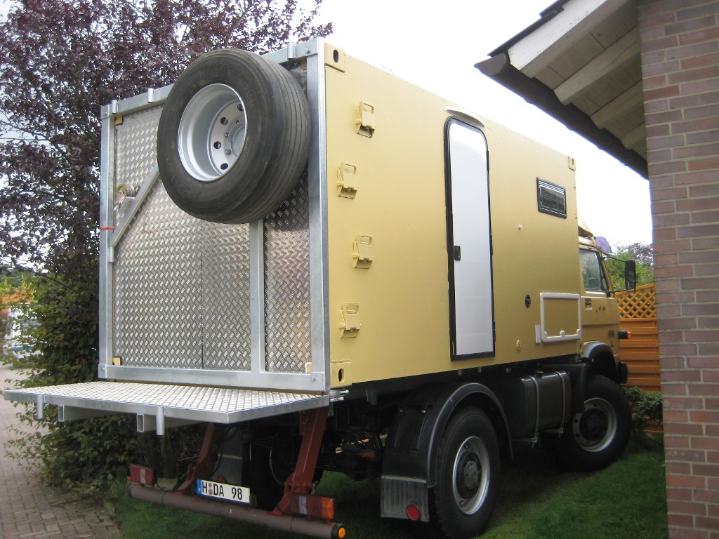

Hallo, bin mal wieder etwas weiter gekommen...
Hab eben meinen LKW abgeholt und der Heckträger ist toll geworden.
Die Motorradplattform ist hinten eingeschoben und mit Bolzen verschraubt.Die werden noch gegen Bolzen mit Splinten ausgetauscht damit es eine abnehmbare Lösung ist.Der Träger erhält noch eine zusätzliche Lichtanlage mit Stecker damit er nicht übersehen wird :idee:
Wer so etwas haben möchte kann sich gerne an mich wenden...
Habe den LKW auch gleich mal auf die Waage gefahren :blush:
vorne:2,86 t
hinten: 3,26 t
links : 3,14 t
rechts : 2,98 t
Gesamt 6,20 t
:unwuerdig:
Tankinhalt 150l,mein Gewicht 110kg,ansonsten alles drin bis auf Wasser,meine Frau und unsere Hunde :rock:
Gruß Aaron

Aaron hat geschrieben: Habe den LKW auch gleich mal auf die Waage gefahren :blush:
vorne:2,86 t
hinten: 3,26 t
links : 3,14 t
rechts : 2,98 t
Gesamt 6,20 t
Also ich komme beidesmal (vorn + hinten oder links + rechts) auf 6,12 t, nicht auf 6,2 t.
Was mache ich falsch?

#26 Beitrag von Aaron » 2011-09-08 17:31:45
Das wird wohl daran liegen das die Waage nachgefedert hat und die Jungs nen Mittelwert abgelesen haben...
