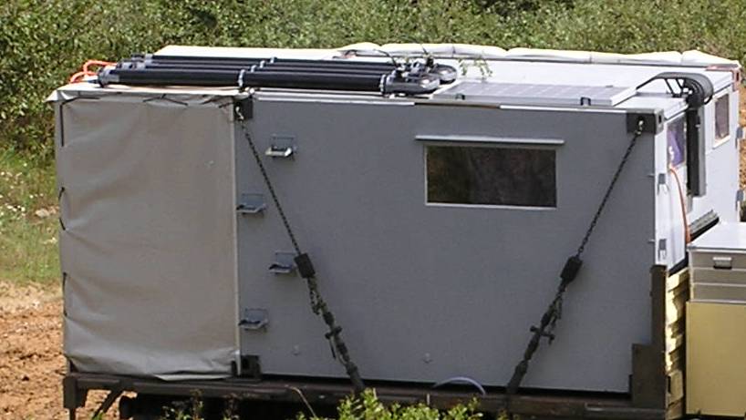

Hallo Zusammen,
So in ca. 4 Wochen gehts mit unserem 404 in Urlaub .... Frankreich-Spanien - Frankreich.
Möchte jetzt mir noch so einen Wassertank in Form eines Schwarzen PVC Rohr auf das Dach Schrauben.
Habe das schon auf einigen Bildern gesehen und auch mal auf nem Treffen. Hintergrund ist halt damit zu Duschen dann, also eine Abnahme Stelle für ne Aussendusche.
Und event. ne zweite abnahme Stelle für warm Wasser mal nach innen zum Spülen oder so .......
Bitte um Tips und Hinweise, möchte zum Gas Wasser Heizunsmonteur gehen und mir das Rohr auf Länge dort machen lassen. Dann diese Deckel an d. Enden verschweissen lassen mit d. schon nötigen Anschlüssen drinn zum Schlauch anschluss ect.
Was muss ich beachten ? Warmes Wasser dehnt sich ja aus ! Sicherheitsventile oder so was von Nöten ?

warum zum Schlosser??? Ich würde das aus PE-Rohren mit Schraubfittingen machen...

Hi Ralf,
die Schweizer-Wassersäcke sind noch mal ein gutes Stück stabiler als die üblicherweise sehr dünnen solar-showers. Oder mal doch einen Blechkanister mattschwarz an - billgste Dose Farbe aus dem Baumarkt langt. Dann schau, dass du den Kanister in die Sonne stellen oder in einer Kanisterhalterung aussen irgendwo an den Koffer hängen kannst. Zum Duschen einfache Tauchpumpe rein, fertig.
Viele Grüsse, Jürgen
Die PE-Rohr-Variante kannst Du sehr einfach realisieren. Einfach im Baumarkt das passende Rohr + Endkappen (geschraubt oder nicht) + Anschlussstück besorgen, schwarz ansprühen und fertig.
Um den Druck aus dem System zu nehmen würde ich ein kleines Loch in eines der Endstücken stechen, am besten mit ner heißen Nadel. Das reicht, um Überdruck zu vermeiden.
Ach ja, Verschweißen würde ich da nix. Die Verschlüsse sind auch so dicht. außerdem kannst Du dann auch mal ne Chlortablette reinwerfen um nicht jedes Jahr ne neue dusche basteln zu müssen.

Hallo Ralf,
ich hab auch ne einfache HT-Rohr Variante auf dem Dach. Zwei U-Förmige Rohrpaare mit je 30 Litern ca. Reicht für 4x Duschen locker. Das ganze ist mit C-Schienen und Schellen aufs Dach geschraubt/geklebt.
Die Rohre zusammen stecken reicht nicht! Ich musste die Verbindungen mit Gewebeband sicher, weil gerade bei nur halbvollen Rohren das schwappende Wasser die Deckel wegdrückt. Mein Hintermann war dann geduscht...
Zum befüllen hab ich T-Stücke eingebaut und mit Blindstopfen verschlossen. Dahinein ein Loch gebohrt und ein Stück Spritschlauch gesteckt als Entlüftung. Fertig. Die Entnahme ist mit "Billig-Gardena" Zubehör aus dem Baumarkt steckbar gemacht und mit Gartenschlauch- und brause perfekt.

Es gibt solche Rohre im Baumarkt, mit Verschlussdeckeln zum Schrauben ? Aha ! Und das ist Ducht ? Das wäre natürlich Einfach dann zum Selber Bauen....okay

Gardena das ist das Zauberwort.....da habe ich noch so einiges von auf Lager fürn Garten und so ...und finde das Zeug auch Praktisch.
Daher meine Bitte ...hast Du mal ein paar mehr Detailbilder für mich von Deiner Konstruktion ?
T Stück eingebaut ...wo?
Schellen Befestigung a. d. Dach ...C - Schienen ?
Du hast die Deckel mit Panzertape zusätzlich Fixieren müssen und abdichten ?
Und last but not least...abnahme durch Gardena Anschluss am Rohr ?

So gerade mal mit HT Rohr auf die Suche begeben um mal zu sehen was es da so allet jibt !
Habe jetzt dieses Endstück zum Verschrauben gefunden :
http://www.ngh-hodenhagen.com/product_i ... -grau.html
Also davon eins vorn und hinten in so ein Ht Rohr gesteckt und das ist dann Dicht ?
Und so als Belüftungs oder was weiß ich Einfüllvariante das hier :
http://www.ngh-hodenhagen.com/product_i ... ---50.html
Und noch ne Frage zum Lacken, so eines HT Rohres.
Anschleifen und dann mit Sprühdose in Black lackieren ?

wie entleert ihr das denn zuverlässig, daß es nicht verkeimt?
Oder haut ihr einfach Certisil ins Wasser?
Ich hätte für mich über ein quer vor dem Koffer montiertes Rohr nachgedacht, da kann ich das leicht schräg montieren, damit ich es leer kriege. Dazu auch auf jeden Fall geschraubte Deckel als Revisionsöffnung.
Zum Lacken würde ich immer anschleifen und EP-Primer drunterpacken - sicher ist sicher.
Übrigens ist HT-Rohr nicht UV-stabil, KG-Rohr schon.

Ja Entlerrt wird es nach jeder Tour dann, und das wasser was mit auf Tour geht wird mit Mitteln Stabil gehalten genau wie im Nutzwassertank im Koffer.
Und ein Gefälle bei der Montage auf dem Dach ist natürlich Praktisch das auch alles rausläuft, wenn genutzt wird ....man könnte Natürlich auch noch wo einen Anschluss für nen Kompressor drann Tüddeln in Form von nem Fahrradventil z.b. dann kann man d. Letzten Tropfen noch raus holen......................aber das wird ja schon wieder zu Kompliziert
Ähhhhhh HT Rohr ist nicht UV - Stabil !? Ups ....auch nicht dann wenns schwarz gemacht ist ?
Und was zur Hölle sind dann jetzt wieder diese KG Rohre ?

nur mal so zur Information,
HT - Rohr läßt sich nicht schwarz machen, jedenfalls nicht dauerhaft,
weil, : aus Polyethylen, und da hält keine Farbe drauf.
KG - Rohre sind "Kanal - Grund - Rohre", und aus PVC,
ebenfalls nicht UV - stabil.
Wenn es denn so eine "Heizung" sein muß, warum dann so kompliziert,
im Sinitär - Fachhandel gibt es Kunststoffrohr,
für Wasserleitungen, in jeder Dimension, von 20, bis hin zu 200 mmDurchmesser oder mehr.
Die sind von Hause aus schwarz, und halten bestimmt auch einige Jahre die UV strahlung aus.

wenn du in Zeiträumen von 20 Jahren und mehr rechnest, ist KG nicht UV-stabil. Man sieht das immer wieder an Revisionsschächten, die bröckeln. Gegenüber HT ist das aber schon wesentlich besser. Normal wird HT für den Innenbereich und KG für aussen empfohlen. Letztendlich gibt es keinen Kunststoff, der wirklich dauerstabil ist, man ist halt in der organischen Chemie.
Ich hätte keine Probleme, KG mit den gezeigten Schraubkappen zu nehmen. Als Farbe wenn sonst nix hält Bitumen.
Bei den Baustoffhändlern sehe ich auch oft Rohr in schwarz durchgefärbt liegen, m.W. mit Ruß zur UV-Stabilisierung - ich finde es nur im Internet nicht. Da gibt es selbst bei DN 125 Schraubkappen.
Hallo Stefan,osterlitz hat geschrieben:Hi,
So Denke ich auch das das schon ne Zeitlang halten wird so ein HT oder KG Rohr ...und sich das wohl auch irgendwie Schwarz Färben lassen wird ! Sind dann halt Erfahrungswerte...und in erster Linie gehts jetzt um d. 3 Wöchigen Urlaubstrip :-)
Was ist Bitte : Da gibt es selbst bei DN 125 Schraubkappen. ??
Du schreibst das Du auch kein Problem damit hättest KG Rohr mit d. weiter oben gezeigten Schraubkappen zu nehmen....meinst Du damit diese Schraubkappen die ich im Netz gefunden habe ?
LG Ralf

Hallo,CU478 hat geschrieben:die schraubkappen von weiter oben werden in ein muffenende gesteckt....müssen also auch gesichert werden, wie ein normaler deckel auch.
Duz meinst das die halt wenn dann in die Rohrenden gesteckt, auch gegen Schwallwasser bedingtes Rausflutschen nach vorn und hinten gesichert werden müssen ja ?
Das kann man aber doch auch anstatt mit Klebegewebeband dann mit Diesen Rohrhalteschellen auf dem Dach Lösen oder ? Eine vorn und eine hinten an diese Stutzen mit dem Schraubverschluss und dann ist doch Schluss mit Rausrutschen ....seh ich doch Richtig oder ?
LG Ralf
Wilhelm Busch (1832-1908)
jayoeddy2 hat geschrieben:
könnte gehen. du brauchst halt an einem ende ne doppelmuffe und dann den stutzen, KG rohr hat ja nur einseitig ne muffe.yoeddy2 hat geschrieben: Das kann man aber doch auch anstatt mit Klebegewebeband dann mit Diesen Rohrhalteschellen auf dem Dach Lösen oder ? Eine vorn und eine hinten an diese Stutzen mit dem Schraubverschluss und dann ist doch Schluss mit Rausrutschen ....seh ich doch Richtig oder ?
LG Ralf
je nach rohrlänge wirst du noch in der mitte unterstützen müssen.
warum nicht die klebelösung?
oder gleich so was:
http://www.kiip.de/Eccotemp_Cointra_Flo ... Toilet.php
dann brauchst net 40kg aufm dach rumschleppen und ersparst dir das gebastel....
hab irgendwo sogar nen ständer für das ding mit gasflasche gesehen....draußenaufgestellt, angeschlossen, fertig.
osterlitz hat geschrieben:.......Ich hätte keine Probleme, KG mit den gezeigten Schraubkappen zu nehmen. Als Farbe wenn sonst nix hält Bitumen......
KG-Rohr läßt sich ja streichen, da aus PVC.
Aber bedenkt, ; KG-Rohr gibt es erst ab 100 mm Durchm, und wenn
man so einen " Speicher " aus 100er oder 125er Rohr aufs Dach packt,
was da so an Gewicht zusammen kommt.
