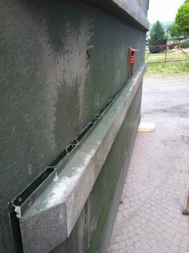

Moin, moin,

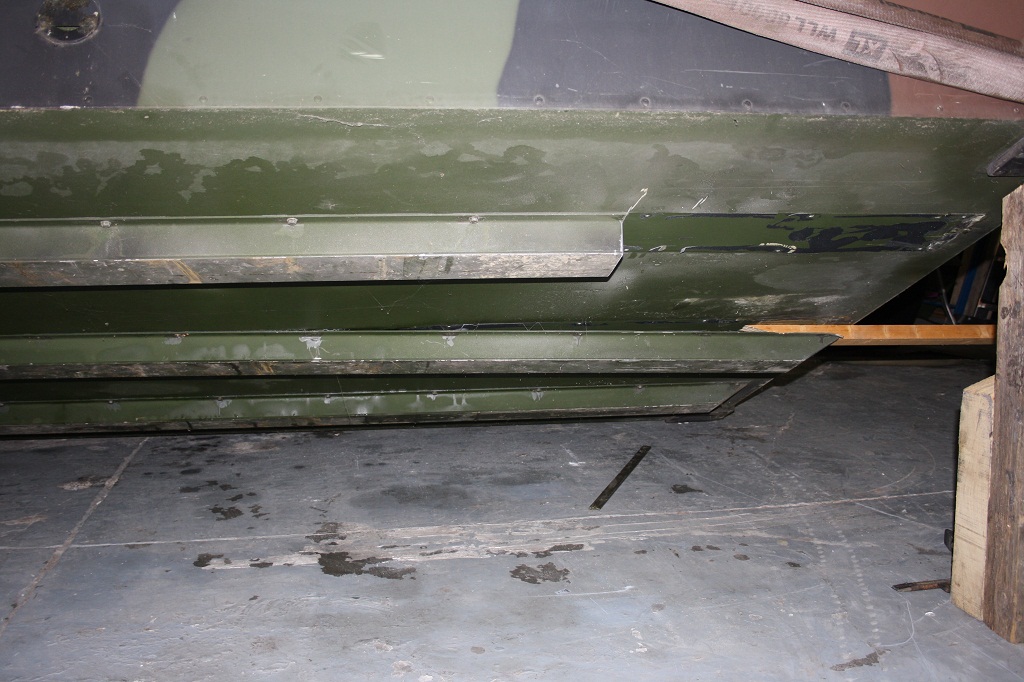

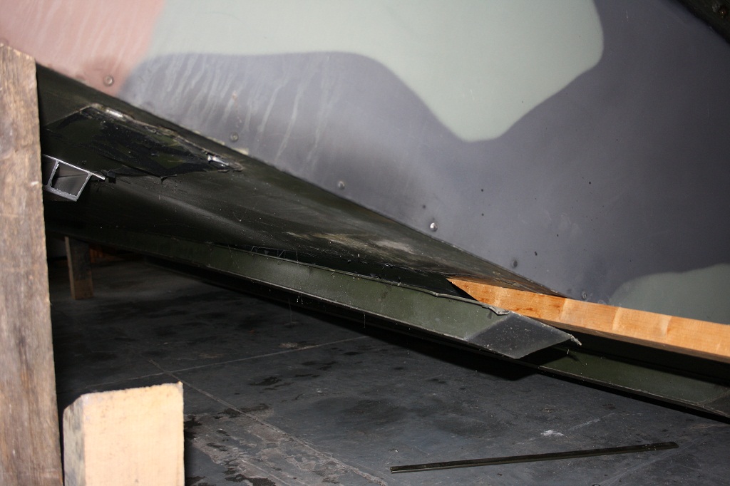

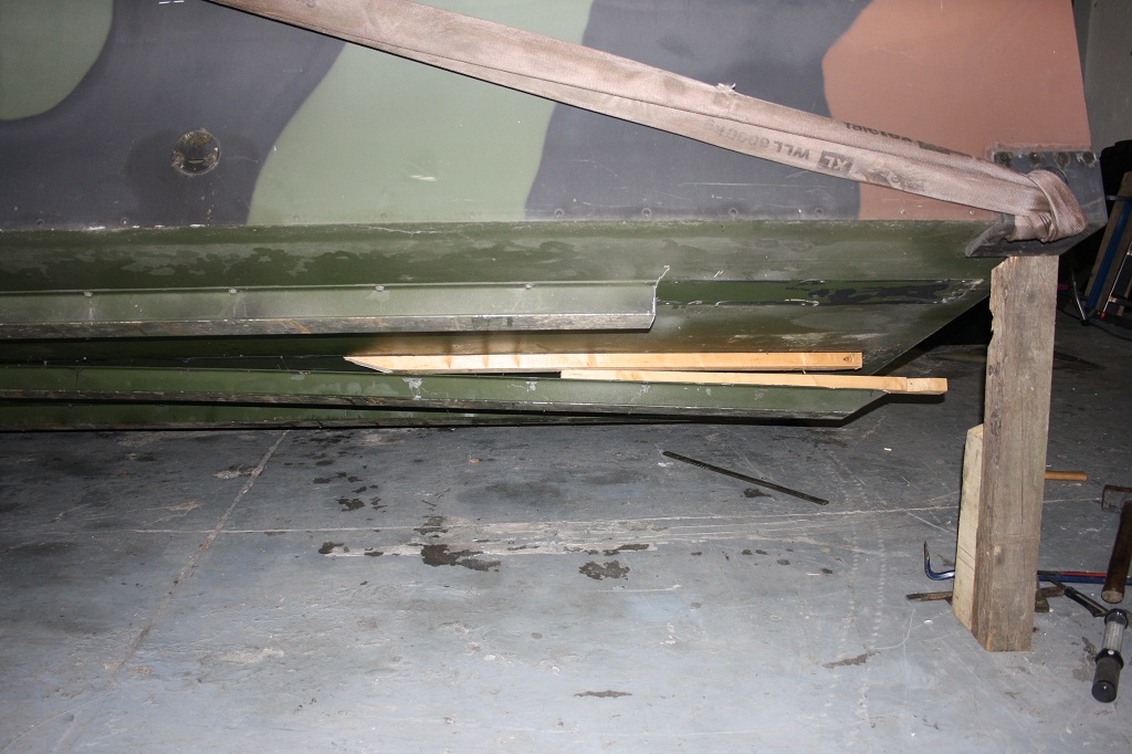

hier unsere Vorgehensweise - kein allzu großes Problem, ging relativ einfach nur der Anfang war mühsam.
Sicherung des Shelters bitte nicht nachmachen und auch nicht kommentieren!
Torsten

Oh,da steht mir noch was bevor!
Danke für die Bilder.
Unterboden alles Heil geblieben?
Kannst Du Bitte mal das Gewicht der Kufen schätzen,
so grob??

#3 Beitrag von timmi » 2011-05-15 17:07:32
Unterboden ist heilgeblieben, Gewicht ca 15 kg grob geschätzt.
Gruß Torsten

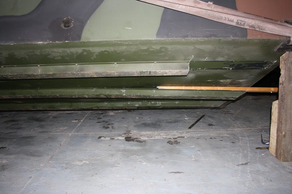

#5 Beitrag von holger.ihle » 2011-05-15 22:05:27
Moin zusammen,

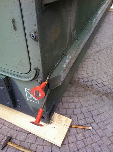

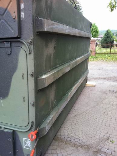

habe das auch neulich erledigt, hier ein paar Bilder:
Bild Bild
Ich habe die Kufen mit einer einfachen Federwaage gewogen: ~ 25 kg/Stück
Die eigentliche Arbeir war in max. 30 Minuten erledigt (auch bei 15° plus), Unterboden ist komplett heile geblieben. Die Gewindelöcher habe ich inzwischen mit Madenschrauben verschlossen, die mit Dichtmasse eingeschraubt wurden.
LG, Holger

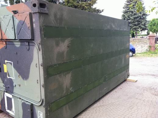

#6 Beitrag von WOODSMAN » 2011-05-16 21:10:21
I assume both the Zeppelin and Dornier cabins have these rails for use on tarmac/concrete and it is not a strength rail?
What is behind all the small hatches on the back each side of the doors?
holger.ihle
Beiträge: 684
Wohnort: 61169 Friedberg
#7 Beitrag von holger.ihle » 2011-05-17 9:29:35
I have a Zeppelin FM2, but I assume it is the same for the Dornier.
The rails are not very strong, they are proabably only as "distance-rail" to ground.
Behind the small hatches are several electric installations for Power Supply etc.
Gest regards,
