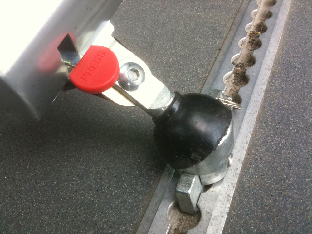

ich kenne die Zurrpunkte, die man auf LKW-Ladeflächen schraubt.
Dann gibt es von Meili die RSS, RSR, RST und RSX.
Das ist aber alles nicht das, was ich suche.
Ich suche eine Kugel zum Anschrauben, und ein Gehäuse
obendrüber mit Öse.
So könnte man die Öse in ale Richtungen drehen, und ca. 20 Grad
in jede Richtung neigen.
Eigendlich ein Kugelbolzen, nur eben in einer Richtung.
Lastenklasse ca. 5 to.
Gibt es sowas ?

bei Carl Stahl kannst Du auch mal schauen:
http://cstahl.vogel-druck.de/shop/waren ... 6199fdc198
LG, Holger

bingo holger!
danke fürs raussuchen...
Lastbock Gewinde VLBGhttp://cstahl.vogel-druck.de/shop/waren ... 6199fdc198

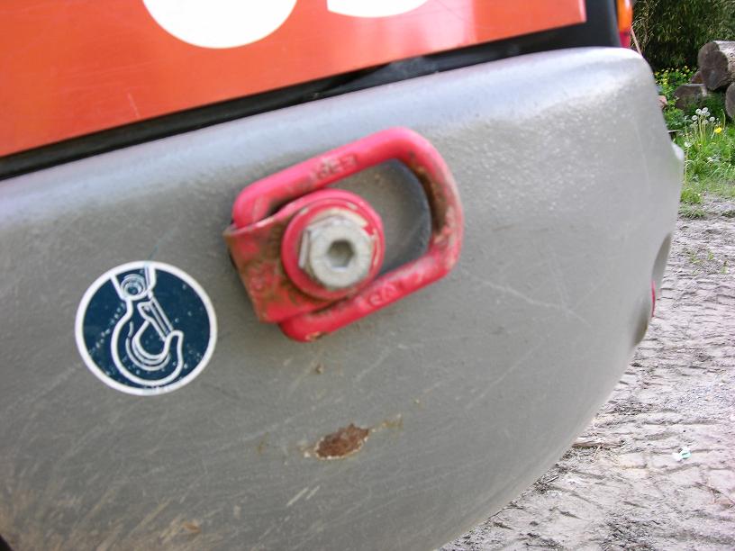

eine Ösenschraube bzw Ringöse kann nicht wirklich viel ab, da die Teile aus Muttis Kuchenblech sind, die Anforderungen der DIN sind da nicht sehr groß. Insbesondere bei Belastung quer zur Öse ist bei der Ringöse nix.
Gruß Helmut

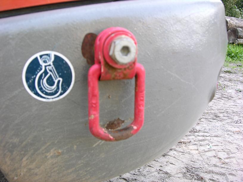

Bitte beachtet, daß eine Ringöse / Ringschraube offiziell kein Anschlagmittel ist. Sie dürfen nur direkt als Anschlagpunkt für ein Bauteil verwendet werden, z.B. auf einem Elektromotor um nur diesen und nichts anderes zu heben.
Für universelle Zurrpunkte für an den anderen genannten Teilen kein Weg vorbei.
Christoph
Christoph

das ist nicht mehr ganz richtig:
http://www.hebezone.org/docs/32/news-32-375.html
Zulässige Richtungen und Kräfte stehen hier:
http://www.hebezone.de/frameset/content ... _rbs.shtml
Der Stahl muß aber C15E sein, das gilt bei ebay sicher nicht.
Jede M10 darf bei 45° mit immerhin 170kg belastet werden, für das Schlauchboot reicht es. Die alten hatten die gleichen Lastangaben, nur nicht zertifiziert..

Hi Jakob,
eine C15E-Ringschraube in M10 kostet 60 ct, für alles, was ich auf dem Dach niederzurren will reicht die (170kg je Schraube).
Ich hatte die Airlineschienen schon hier liegen, hab sie doch lieber verkauft..
Es müssen aber auch nicht die teuren Anschlagmittel aus der Hebezone mit eingebauten Lagern sein. Die zweitgünstigste Lösung (wenn es große Lasten werden), sind die einfachen Anschweißböcke:
http://www.eversgmbh.de/Startseite/Hebe ... BS-RS.aspx
Alles mit Lager und schraubbar, drehbar kostet in der Zertifizierung halt enorm Geld.
