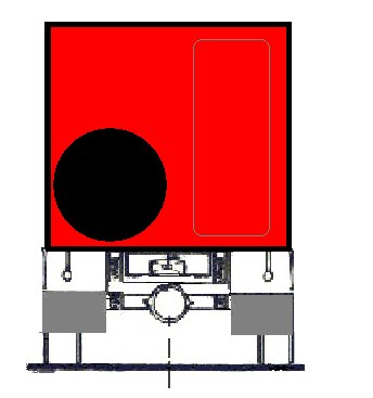

#6 Beitrag von MUSKOLUS » 2011-04-26 22:57:30
Hallo, da sind ja schon mal recht brauchbare Gedanken dabei. Ja, es ist eine Tür in der Klappe vorgesehen. Das mit den diagonalen Verstrebungen leuchtet mir ein, im Bereich wo die Tür hinkommt geht das aber nur begrenzt. Ich vermute das Ersatzrad braucht trotzdem an seiner Seite zusätzliche vertikale Streben?
Spare ich wirklich Gewicht wenn ich den Ersatzradhalter separat baue? Mir kommt es so vor, als könnte ich eben dieses Material auch in der Heckwand verwenden...

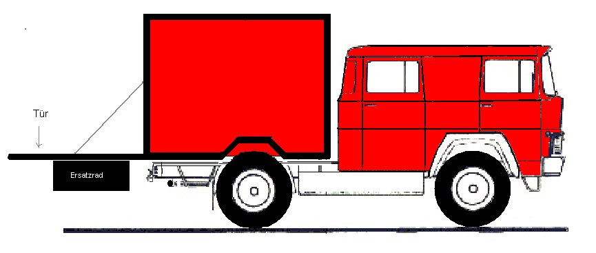

Zum besseren Verständnis: Im abgeklappten Zustand könnten die Kräfte durch Seile etc in den Koffer eingeleitet werden. In der Skizze oben ist je Seite ein solch ein Seil eingezeichnet, es könnten aber auch zwei sein. Hier sehe ich nicht das Problem. Die Wand muss vor allem stabil genug sein um während der Fahrt die dynamischen Kräfte aushalten zu können.
Also wie dimensionieren?! 40x40 aussen herum und hinter dem Ersatzrad zusätzlich noch zwei Streben dieser Dimension vertikal?
Ich hab leider noch kein Gefühl dafür was hier angebracht ist...

Im offenen Zustand geht das wie gezeichnet über Dreiecke ganz gut, geschlossen sind die Hebel enorm.

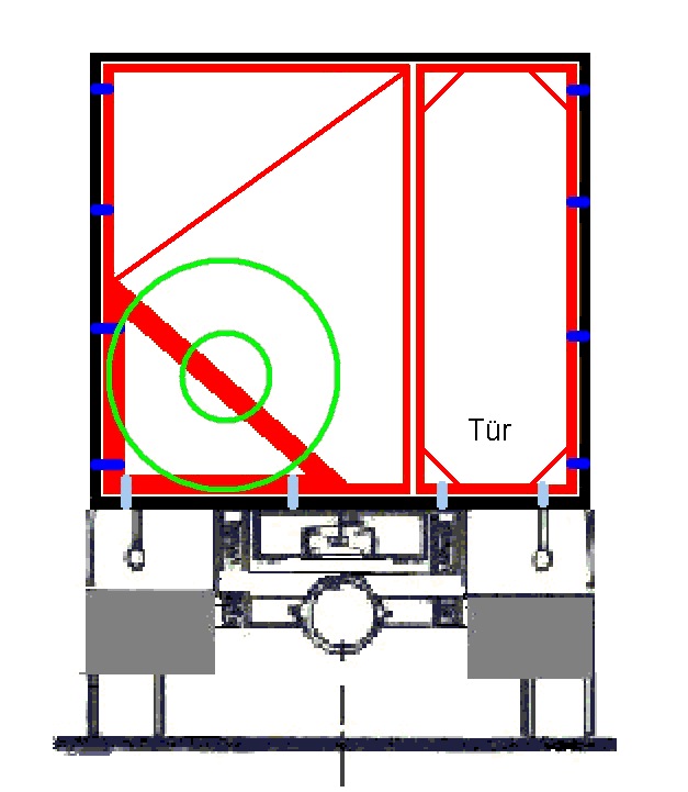

In dieser Skizze ist die Heckwand nun asymetrisch geteilt. Angeln können entweder seitlich (in diesem Fall bildet die rechte Klappe die Tür) oder unten verbunden werden. Beide Teile können miteinander verbunden auch gemeinsam nach unten abgeklappt werden. Außerdem habe ich dargestellt wo das Skelett im Bereich des Ersatzrades besonders stark ausgeführt sein sollte.
Besser so?
Zu den Seilen: Möglich wäre auch ein klappbares oder einschiebbares Gestänge. Stützen wie am Klapptisch wären sowieso gut.
Hat noch jemand eine Idee zur Dimensionierung?

#12 Beitrag von osterlitz » 2011-04-28 9:31:18
ohne jetzt was zu rechnen würde ich für die Radaufhängung so an 60x60x3 oder 60x60x4 denken, bei den Türen 30x30x2.
