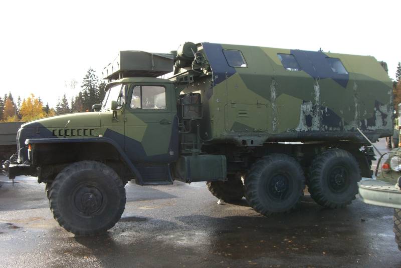

Hallo Zusammen,
ich muss mir so langsam mal Gedanken darum machen, wie ich den Lack an meinem LAK II runterbekomme. Wie man an dem nachfolgenden Bild gut erkennen kann, sind hier mehrere Farbschichten aufgebracht, die allerdings zum Teil bereits bis auf das GfK schon wieder abgeblättert sind. Die Gewebestrukturen des GfK sind schön zu erkennen.
Das Thema Lackentfernung am LAK II ist zwar schon mehrmals hier im Forum diskutiert worden, trotzdem möchte ich es noch einmal aufgreifen.
Folgende Methoden habe ich gefunden:
1. nur den Lack anschleifen und somit die bereits losen bzw. nicht mehr festen Lackschichten entfernen, anschließend dann lackieren bzw. den Lack rollen
2. den Lack komplett abschleifen, mit der Gefahr, die oberste GfK-Schicht zu verletzen, dann spachteln, wieder schleifen, spachteln, usw. - bis es gut ist und dann lackieren
3. mit einer Lötlampe den alten Lack ablosen, dann anschleifen und anschließend lackieren
4. Lack abschaben mit einem Glasschaber (wahrscheinlich so ein ähnliches Dingen wie für ein Ceran-Kochfeld, oder?!), soll auch schnell gehen.
5. Abbeizen, dann mit Haftgrund grundieren und anschließend lackieren. Hier ist nicht klar gewesen, inwieweit die Beize das GfK angreift.
6. Trockeneisstrahlen, um die Lackschicht zu entfernen, ohne den Untergrund - hier das GfK - zu schädigen.
Je mehr ich mich mit dem Thema beschäftige, desto mehr gefällt mir die Alternative 6, also das Trockeneisstrahlen. Es bleibt schließlich nur der alte Lack übrig, das GfK wird nicht so angegriffen und man bekommt wirklich alles ab.
Was haltet Ihr von diesen Alternativen? Habe ich alle Möglichkeiten für die Lackentfernung für GfK aufgegriffen oder fehlt da noch etwas? Was für Erfahrungen habt Ihr bei Euren LAK's gemacht?
Ich freue mich auf eine anregende Diskussion!

Ich habs mit Spachtel und Heißluftfön gemacht.
Je nach Fön dauerts halt etwas länger.
Die Farbe läßt sich teils sehr leicht abschaben
Man sieht sehr schön, daß die Struktur hinter dem Lack nicht überall identisch ist.
Wußtet ihr, daß beim Schleifen auch Wärme entsteht ?
Zum Teil hatte ich das Gefühl, eine Gelcoat-Schicht mit abzutragen.
Zum Teil hatte es den Anschein als wenn gar keins da war.
Ich bin jetzt am überlegen, ob ich da teilweise neues Gelcoat verarbeite oder aine entsprechende Haftschicht verwende.
Hier oben rechts im Bild, sieht man wie das Gelcoat teils weggeschabt ist. rechts unten brauchte ich gar nicht erst was wegzuschaben.
Ich glaube jedenfalls, daß man wegen der ebenfalls unterschiedlich starken Lackschichten mit einem Schleifgerät mehr Schaden macht denn anschleifen des Lackes macht keinen Sinn da dieser sich zum Teil ja von selbst verabschiedet.
Abgesehen davon ist es eine sehr meditative Tätigkeit mit einem surrenden Heißluft-Fön die Farbe abzuschälen während ein Schleifgerät mehr Kraft kostet und Staub produziert.
Und Lötlampen gehören nun wirklich bestenfalls ins Lanz-Museum.
Die Dachfläche mit den Scherben geht schon mal gar nicht zu schleifen.

Moinsen!
GfK 'dematerialisiert' sich bei rund 180°. Thermische Verfahren würde ich also nicht wirklich empfehlen.
Abschaben mit Klingen oder so klappt an Ecken und hartem Untergrund (Metall) meist gut, an ebenen Flächen machst du mehr kaputt als du gewinnst. Außerdem isses anstrengend und hinterher schleifen musste eh.
Abbeizen mit Aceton unter Folie ist eine gute, saubere Möglichkeit. Erfordert aber bei harter Lackoberfläche einen groben Vorschliff um die Oberfläche 'kaputt' zu machen und einen Nachschliff vor dem Lackieren.
Dieses Abbeiz Gel aus dem Baumarkt kannste vergessen. Das bekommst du nie wieder komplett entfernt!
Trockeneis ist nett, ist aber eher eine 'Reinigung' und hilft nicht wirklich um einen stabilen Untergrund für einen vernünftigen Lackaufbau zu bekommen.
Ich würde einfach nur schleifen. Wenn du schon das GfK siehst ist die oberste Schicht vermutlich eh schon mürbe. Dann muß die eh weg. Wenn der alte Lack noch gut hält, dann halt nur so weit schleifen bis stabiler Untergrund kommt.
Ordentlich füllern und dann Lackieren.
Hab ne ähnliche Aktion im vorletzten Jahr gehabt. War vom Arbeitsumfang her gar nicht soooo schlimm. Das Lackieren unter der Maske fand ich viel anstrengender.
Viel Erfolg!
