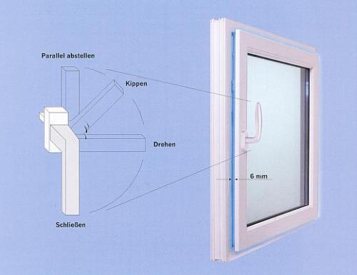

Also wir haben bei unserer Baufirma(wo ich gelernt habe) auch öfters diese Rigips Platten bei Altstadthäusern verwendet. Da gabs nie Probleme. Keller wurden früher sehr oft innen Isoliert und das hält auch ewig.
Das Problem ist beim Haus wie im Womo. Die feuchtigkeit muss weg und das geht am besten durch konstante Abluft. Ich möchte mir sowas verbauen an meinen Fenstern:
Da enstehl ein paar mm dicker Spalt ringsum und du hast eine konstante Luftbewegung aber keine Zugluft.
