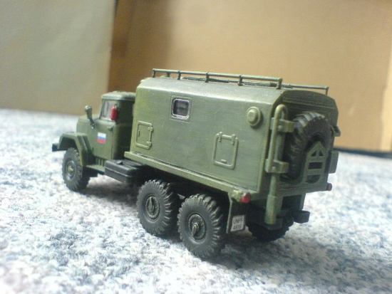

Kennt einer die bezeichnung für den aufbau?
#1 Beitrag von roibert » 2010-12-13 20:41:55
ist das auch ein LAK ?
Grüße Robert

#3 Beitrag von Sharleena » 2010-12-13 21:01:34
stimmt, sieht nach einem zil koffer aus.
siehe auch hier: knick-knack

#4 Beitrag von christian » 2010-12-13 23:13:11
Kofferaufbau von ZIL 131 4x4 (zu NVA-Zeiten u.a. als "Panzerwerkstatt" angepriesen, da ein ähnlicher Koffer bei URAL 6x6 in 4,6m Variante verbaut war und als solche diente).
Aussenhaut Alubeplankung auf Holz/Schaum/Holz-Sandwichkonstruktion.
Maße ca. 4x2,4x1,8m
wiegt ca um 1to leer. Super robust mit kleinerem "Knick"; daher besser ausbaubar.

#5 Beitrag von Ulf H » 2010-12-14 10:49:01
bekannt als Russenkoffer ... scheint aber auch hier 2 ziemlich verscheidene Varianten zu geben.

#6 Beitrag von Thomas W. » 2010-12-14 14:44:03
es gibt diesen Koffer dieser Bauart in mehr als 2 Varianten auf verschiedenen Fahrgestellen.
z.B. 3,6m und 3,8m lang auf Gaz 66 , 4-4,2m lang auf Zil und 4,6m lang auf Ural. Die Uralkoffer sind auch breiter als die vom Gaz. Es gab wohl auch noch eine längere Variante für den Ural.
