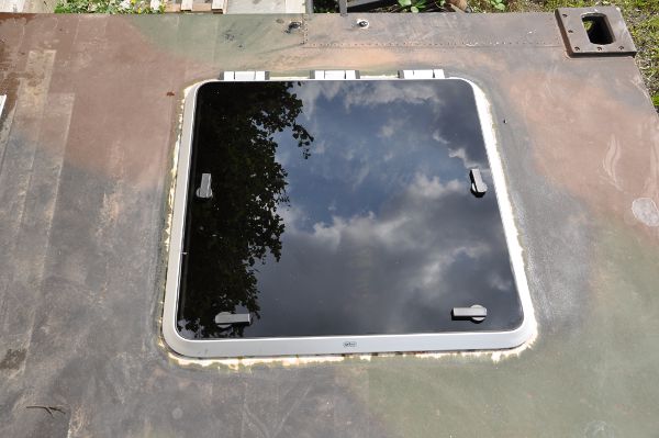

#10 Beitrag von Koframag » 2010-08-29 18:01:59
...so sieht unsere Lösung jetzt aus.
