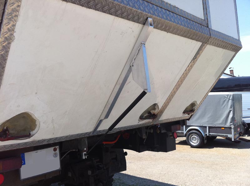

Ich habe eine unten angeschlagene Heckklappe sehr massiv gebaut - die mir jetzt mit 60 kg zu schwer zum Schließen war.
zwei Gasdämpfer in der passenden (!) Stärke innen funktionierten nicht , weil die maximale Kraft unterstützung am falschen Ende des Klappenweges ansetzt - sprich die Hilfe ist maximal von der Position unten , wenn die Klappe offen nach unten hängt bis zur waagrechten und nimmt dann bis zum Schließpunkt ( wo ich die maximale Unterstützung brauchte) fast bis auf null ab !
Folge ; die Klappe steht im geöffneten Zustand waagrecht und muß mit viel Kraft zum Beladen nach unten gedrückt werden :wack:
Danach habe ich eine passende Druckfeder unten angeschlagen , wie sie bei Viehwagenklappen verwendet wird -
gleiches Prinzip - gleicher Mißerfolg :mad:
Dann bin ich zum Anhängerbauer gefahren und habe ihm das Problem geschildert : no problem - morgen ist er fertig :D
Bevor die "no problem"-Lösung wieder abgebaut wurde :wack: , habe ich doch schnell noch ein Bild gemacht , was ich Euch nicht vorenthalten wollte :
habt Ihr eine Lösung ?
außer Winde oder Hydraulik oder Neubau ?
liebe Grüße und vorab Danke
Ralf

Schau mal nach Bordwandzugfedern oder die Federn für die Deichsel
http://www.google.de/imgres?imgurl=http ... s%3Disch:1
fahr mal mit deinem Problem zu deinem Dorfschmied oder Landmaschinen Mechaniker, die können dir sicher helfen, das Prinzip sollte ja auch bei den Anhängern der Bauern sein

kannst du nicht einfach nen hydraulik (oder pneumatik)zylinder anbauen? ne simple handpumpe aus der bucht wie sie für dozer eingesetzt wird, zylinder wird für wenig geld auch angeboten - fertich!
gruß jürgen
ps: ich würde hydraulik nehmen, baut kleiner und läuft dosierter..

ich ruf Dich an - das ist echt ein Problem- und ich fürchte , es läuft wirklich auf die Hydraulik oder neu und leicht bauen raus - was ich beides
vermeiden wollte -
jetzt isses zu spät - ich ruf Dich morgen nachmittag an...
Ralf
edit @ Jürgen - genau die Hydraulik wollte ich vermeiden , obwohl sie
bei meiner Eingangstür perfekt läuft ... (aber never change a running system...)
edit2
der Anhängerbauer hat das Problem schon richtig erkannt und den
Gasdämpfer an die notwendige Stelle (außen :wack: ) gesetzt -
aber das ist keine Lösung !
