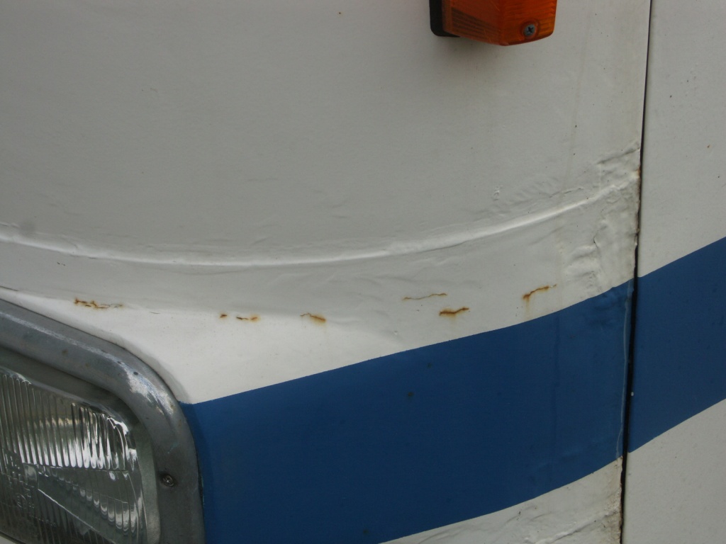

#1 Beitrag von tauchteddy » 2010-07-26 9:12:01
ich habe da ein paar kleine, ärgerliche Roststellen und weiß nicht, wie ich denen am besten beikomme. Es sind teilweise nur feine Risse, aus denen es Rostbraun vorschimmert, wie kommt man an solche Stellen am besten ran? Bei größeren Sachen nehme ich die rotierende Drahtbürste, aber die reißt ja immer mindestens 10mm in der Breite und 50mm in der Länge auf und ich komme auch nicht in jede Ecke.
Was nimmt man da am besten, lohnt sich die Anschaffung eines Dremel?
So sieht's aus:
Hier geht es nur um den kleinen Rostflcek, das am Scheibenrahmen ist ein gesondertes Problem ...

#2 Beitrag von osterlitz » 2010-07-26 9:49:08
wenn die Drahtbürste das wegreissen kann, muss es auch weg.
Der Rostfleck ist ja unter dem Lack immer größer als aussen. Wenn dir die Drahtbürste zu agressiv ist, versuch mal Fächerscheiben oder Negerkekse.
Wenn ich deine Bilder aber so sehe, brauchst du die großflächige Sanierung eh sehr bald, unter den ganzen Beulen sitzt ja auch sicher schon der Gilb...
Einen Dremel kann man immer brauchen, und wenn es nur die 20 EUR Chinaversion ist.. idealerweise gleich eine biegsame Welle dazu. Die Drahtbürsten dazu nehmen aber fast nix weg und die Dremelwerkzeuge sind megaempfindlich gegen verkanten..

osterlitz hat geschrieben:Wenn ich deine Bilder aber so sehe, brauchst du die großflächige Sanierung eh sehr bald, unter den ganzen Beulen sitzt ja auch sicher schon der Gilb...
Das denke ich auch. Alles andere ist so nützlich wie Ringelblumensalbe bei einem Bandscheibenvorfall...

#4 Beitrag von captain T » 2010-07-26 10:01:07
Kleine Rostflecken außen deuten immer auf ein größeres dahinterliegendes Problem hin - zumindest ist das meine Erfahrung. Einmal war´s so, dass die Verkäuferin sagte, es sei nur oberflächlich. Ich fragte, dann ob ich das mal genauer anschauen drüfte und habe prompt mit dem Autoschlüssel ein Loch durchgedrückt.... :-(
Aber, alles lässt sich reparieren, ist halt immer nur einer Frage des Aufwandes und der Kosten.
Im Zweifelsfalle lieber zuviel vom gesunden Material freilegen... und sauber neu aufbauen.

#5 Beitrag von tauchteddy » 2010-07-26 10:24:28
Ich weiß jetzt nicht so recht, welche Beulen gemeint sein sollen ... Der Scheibenrahmen? Ich schrieb schon, dass der gesondert zu betrachten ist, da ist das Problem, dass es keine Scheibengummis mehr gibt und ich erst versuchen muss, irgendwo was aufzutreiben, ehe ich da ran kann.
Das rechts vom Scheinwerfer? Ist zwar uneben, weil mit Weicon aufgefüllt, aber bleibt so. Das ist mir lieber als glatt geschliffene Spachtelmasse, die irgendwann unterrostet abplatzt.
Ich hätte vielleicht dazuschreiben sollen, dass ich den Bus vor fünf Jahren komplett lackiert habe und dass ich deshalb so ungefähr weiß, wie es unter dem lack aussieht. Und das nach fünf Jahren solche Stellen auftreten, finde ich angesichts der Tatsache, dass ich mit Lack und Malerarbeiten eher auf dem Kriegsfuß stehe, nicht dramatisch :D

#6 Beitrag von Flying Dutchman » 2010-07-26 11:20:48
...wenn ich mir die Sache so anschaue, dann liegst Du falsch mit "kleinen" Roststellen!...
...Ich denke, Du hast da ein sehr massives, großflächiges Rostproblem!
...da hat was richtig Zeit gehabt 5 Jahre zu hinterrosten...
...Die Risse, aus denen die Rostbrühe raus läuft ist sozusagen nur die "Spitze des Eisbergs"!...
...der Rost bildet ein anderes Volumen, als das "gesunde" Metall hatte, daher hebt es Deine Oberfläche an und irgendwann kann der Lack die Spannung nicht mehr kompensieren und reist, dann dringt weiteres Wasser ein und der Rost fängt an sich zu "verflüssigen", dass läuft dann raus...
...Im Bereich Deiner Lampenkästen würde ich bei der Betrachtung fast davon ausgehen, das 40 - 50 % Materialschädigung vor liegen...dto. auch in den anderen Bereichen Deiner Bilder...
...oder Du hast vor 5 Jahren sehr "grob" gespachtelt???
...ich tippe aber bei den Unebenheiten eher auf Rost...
...mit Kosmetik kommst Du da nicht weit...
Meiner Meinung nach:raus geschmissenes Geld...
...dann lieber so lassen, wenn´s nicht stört oder richtig machen!!!
...aber, das ist eben nur meine Sichtweise!

#7 Beitrag von advi » 2010-07-26 11:30:37
Ganz ehrlich, wenn ich vor der "Kiste" stehen würde, wäre meine sofortige Einschätzung
Kernsanierung notwendig. Da muss der gesamte Lack ab, alles sandstrahlen, sieht nach viel Ersetzungsarbeiten aus, wirst Du kaum drum rumkommen.
Ich würde mal zu nem ordentlichen Karroseriebauer gehen und fragen, was der meint.

#8 Beitrag von ingolf » 2010-07-26 11:44:27
Hallo Tauchteddy,
setz´ mal ne Flex mit gezopfter Topfbürste an.
Dann wirst Du ja sehen. (Oder durchfallen) :ninja:
Wenn da nur ein rostiges Rißchen wäre, könntest Du was mit chirurgischem Dremel probireren, aber so....

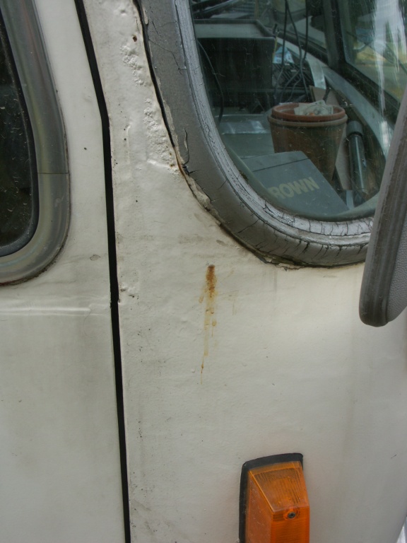

#9 Beitrag von Duke775 » 2010-07-26 13:18:17
Hallo Teddy,
also ich will dich ja nicht bange machen aber das sieht ziemlich übel aus.
Bei Bild 1 kannst Du davon ausgehen das der "kleine" Rostfleck bis zum
Scheibenrahmen durchgeht. Der Rahmen selbst dürfte auch komplett
unter Rost liegen. So wie die Dichtung aussieht dürfte sich die Feuchtigkeit
dank Kapillareffekt im ganzen Rahmen verteilt haben. Der Gammel folgt dann automatisch.

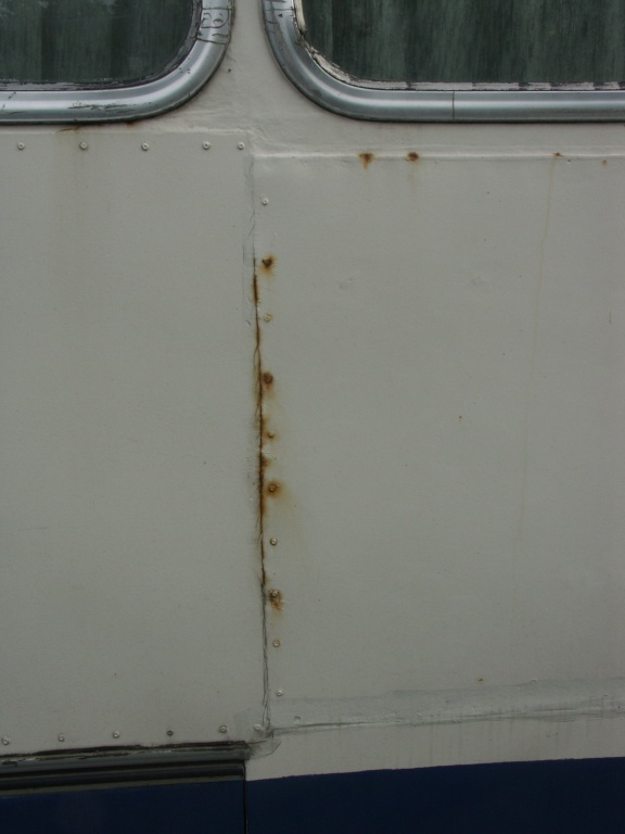

Bei Bild 2 das selbe Spiel, der Rost wird sich rundherrum um die Bleche
schon vorgefressen haben, auch wenn es NOCH nicht äusserlich zu
sehen ist. Das Ausmaß wird erst sichtbar wenn Du die aufgenieteten
Bleche entfernst.
Ist die Blechkante oberhalb des Scheinwerfers normal oder wurde
da schonmal ein Rep.blech eingesetzt ? Das sieht schon alles so "gefickschustert" aus...
Auch da wird alles komplett unter Rost stehen.
Wie "advi" schon schreibt, das ist eine Kernsanierung, und nicht mal eben an einem Nachmittag behoben.
Alles "nackig" machen, erst dann wirst Du das komplette Ausmaß des Schadens sehen !
Gruß Marcus

#10 Beitrag von Martin O307 » 2010-07-26 13:21:35
Meine Tipps beruhen auf Aussagen von Herrn Schucht vom Korrosionsschutz-Depot:
- Alles runterschleifen, darunter wird der blanke Horror lauern
- Rost mit Owatrol versiegeln, so gut es geht auch von hinten alles beseitigen und einpinseln
- eine Woche einziehen und trocknen lassen!
- Mit Brantho Korrux Nitrofest einpinseln
- mit PU-Spachtel (kein Polyesterspachtel!) eben spachteln, auch kleine Löcher im Millimeterbereich sind nach Aussage von Herrn Schucht kein Problem, weil PU Spachtel kein Wasser zieht und der Spachtel von hinten nicht unterwandern und aufplatzen kann
- Mit Brantho Korrux Nitrofest den Spachtel abdecken, ggf unter Zugabe von Verdünnung mit einer Ausbesserungspistole (gibts für 60 eur beim Depot) gleich füllern, das geht gut damit. Siehe meinen Blog.
- Lackieren, auch mit der Ausbesserungspistole, fertig.

#11 Beitrag von tauchteddy » 2010-07-26 20:08:36
Die Unebenheiten sind nicht schlecht, sondern überhaupt nicht gespachtelt und die waren vor fünf Jahren schon genauso, so habe ich sie nämlich lackiert. Ich habe es nämlich lieber uneben als - wie oben schon beschrieben - gespachtelt und dann unterrostet.
Der Scheibenrahmen ... Ich schrieb es schon zweimal, aber was soll's, lesen ist doof, was? :lol:
Es ist doch sehr gut zu sehen, dass sich da nichts hebt, gerade im Bereich der Lampe. Man sieht die alten, ungeglätteten Schleifspuren und die feinen Risse, wo seht ihr dass sich da was hebt? Und wenn es sich heben würde, weshalb reißt es dann nicht? Das ist doch Lack, kein Kautschuk.
Der Punkt am Frontfenster ist übrigens genau das, was ich meine. Da hat nämlich der Vorbesitzer gespachtelt und darunter rostet es jetzt. Die Stelle ist sicher größer ...
Vielen Dank (hätt' ich bloß nicht gefragt *grummel*)

#12 Beitrag von Veit M » 2010-07-26 21:12:04
Hallo Tauchteddy,
mit Dreikantschaber und Meißel bekommt man den groben Kram gut runter. Wenn Spachtel drauf ist wird der sich teilweise gut lösen lassen, den Rest aber auch gleich weg machen.
Wenn dann alles sauber ist z.B. mit Penetriermittel ran oder den oben genannten Mittelchen. Wenn das dann trocken ist evtl. ein Blech mit z.B. Sika aufkleben falls das Loch zu groß ist.
Da Du ja alles draußen stehen hast mit Folie und Panzerband abkleben so daß kein Wasser in den Arbeitspausen rankommt oder auf eine ausreichend lange Trockenzeit hoffen.
