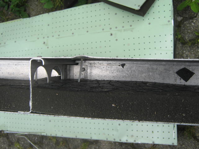

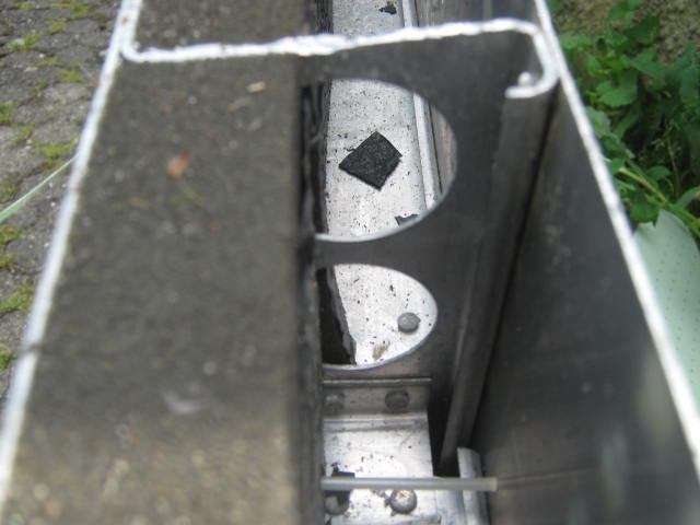

für alle die sich dafür interessieren wie es in ner Dornierwand aussieht, hier ein paar Bilder:Bild

danke für diese sehr anschaulichen Fotos von der Brücke.

Das Bild bestätigt meine Entscheitung für den Zeppelin.

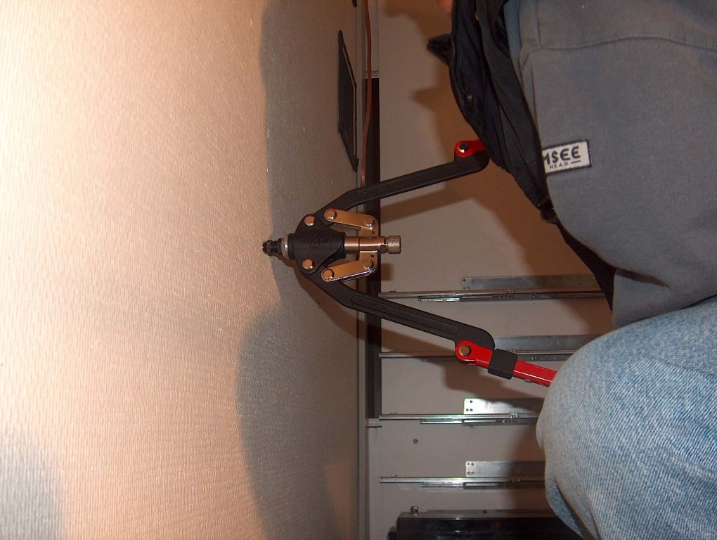

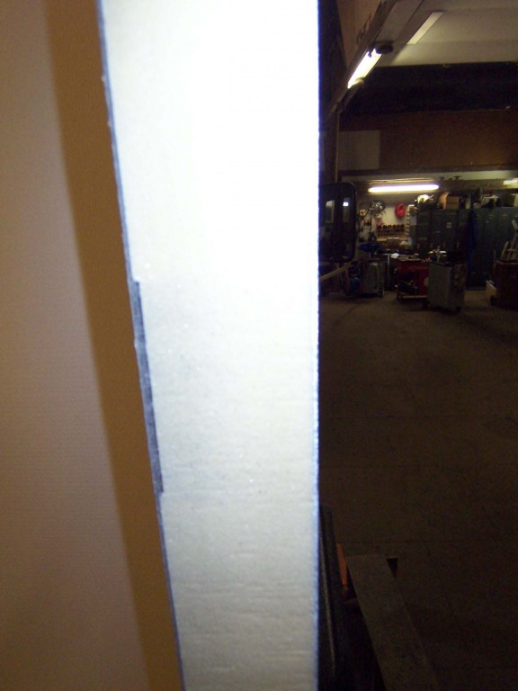

im Vergleich dazu eine Zeppelin-Wand. Interessant dabei, dass unter den Schienen das Alu-Material aufgedoppelt ist. Gut zu wissen, denn an diesen Stellen können Möbelteile fester mit der Wand verschraubt werden.
Da ich mich darauf aber nicht beschränken wollte, habe ich sämtliche Befestigungen in die Außenwand mit Einziehmuttern gelöst.
Hat sich während drei Monaten übelster Rüttelpiste in Marokko und Westsahara bestens bewährt.

Is the open space on the outside of the wall and does this space have heat blown through?
What is the insulation material?
Is the light green section with small holes made from wood panel?

Der Dornier ist wie zu sehen ein grundsolider Shelter.
Ich bin absolut zufrieden damit.

Does someone have info/pictures on the wall side heating system from this Dornier cabin? I think it has 3" round holes which then alow hot air blow each side of the cabin and this comes through the small holes in the light green walls.

Can someone who has experience of the Dornier cabins confirm the black material inside the walls of this cabin. Is it foam sandwich and the reason for a space?
I have a cabin available now but need to understand where the cold/heat issues are if some at all on this type before cutting holes?
Is there an instruction manual on the electrics/heating system?
