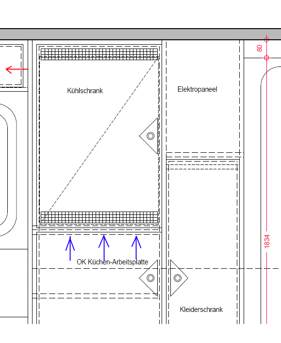

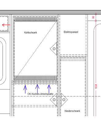

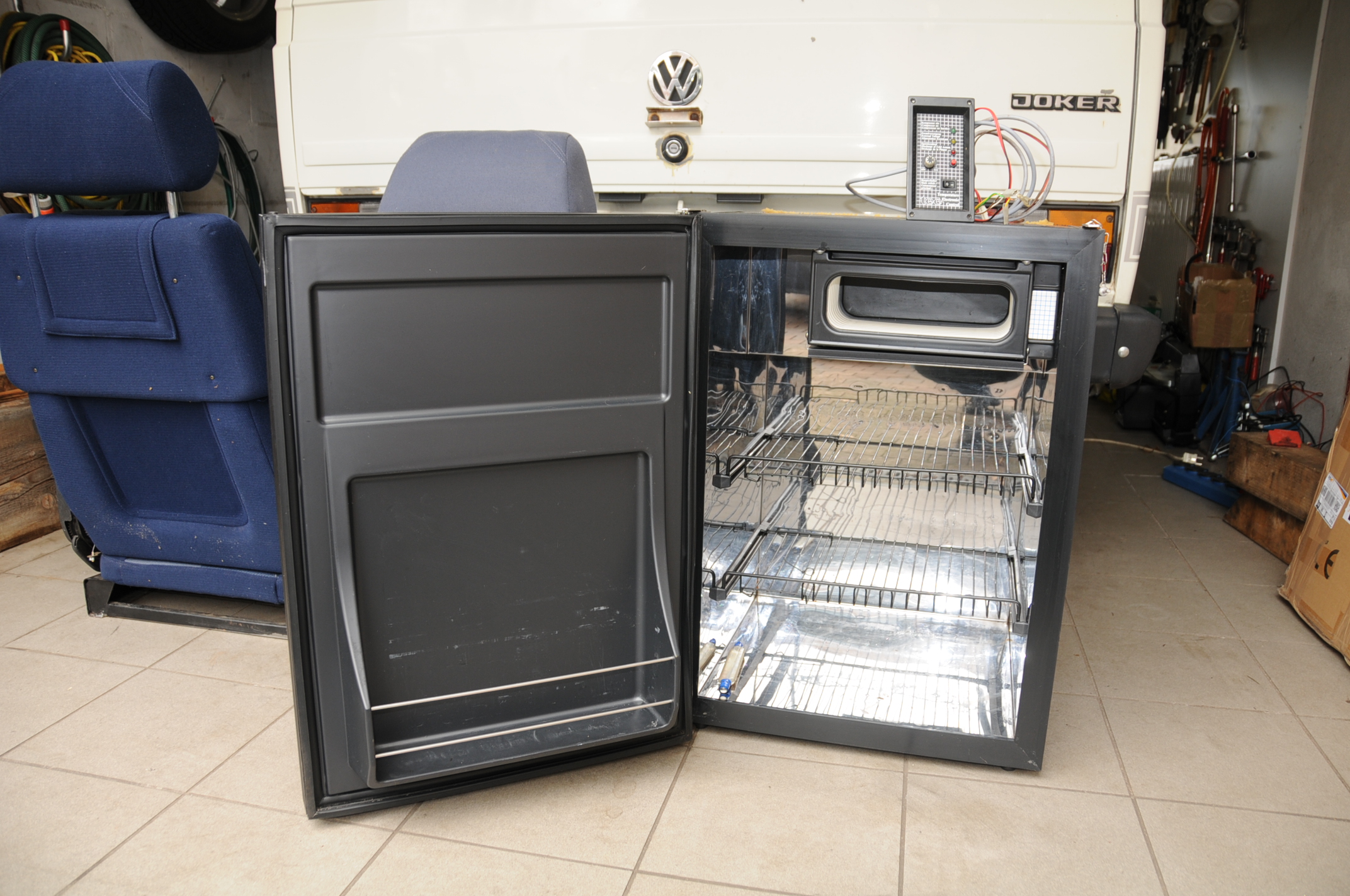

mal eine andere Frage bezüglich des Kühlschrankes. Wir haben einen Waeco RSA-110. Die Einbausituation ist im Bild dargestellt: Nun das Problem, er läuft im Dauerlauf. Langsam muss ich eine Lösung finden. Die Idee mit der Schnellkupplung habe ich, nachdem ich mir diese gekauft habe, verworfen. Die Gefahr, dass der Kompressor unter Flur eingebaut Schaden annimmt, ist einfach zu groß. Für die, die es nicht wissen: Der Kühlschrank ist in einem Schrank eingebaut, welcher den Vorgaben von Waeco entsprechen. In der Tür ist oben und unten ein Lüftungsgitter eingebracht. Bei Innenraumtemperaturen von ca. 27 Grad herrschen in dem Schrank, also in mittelbarer Umgebung des Kühlschrankes fast 40 Grad. Ich hatte schon mal im oberen Gitter der Türe zwei keine Ventilator eingebaut um die warme Luft abzusaugen, es bringt nicht wirklich viel. Vielleicht hätte der Schrank doch etwas größer sein müssen, aber das ist nun nicht mehr möglich. Waeco gibt an, dass der Kühlschrank 30 Grad unter Umgebungstemperatur kommt, dass schafft er auch, leider nur im Dauerlauf. Er schaltet nicht ab und saugt so die Batterien leer. Zwischenzeitlich habe ich das Teil schon dreimal ausgebaut und nach Waeco gesendet zur Überprüfung, immer mit dem Ergebnis dass alles in Ordnung sei (Messprotokolle lagen dabei).
Da ich auch kein Freund von Kiemenblechen oder äußerer Lüftung bin, überlege ich nun wie ich die warme Luft wegbekommen. Erschwerend kommt sicherlich hinzu, dass der Kühlschrank hoch eingebaut ist, also direkt unter der Decke und so die Sonne den Schrankinnenraum noch schneller erwärmen kann.
Ich könnte aber unterhalb des Kühlschrankes, im Boden des Schrankes ein zusätzliches Lüftungsgitter setzen. So würde die kalte Luft von Fußbodennähe angesaugt (blaue Pfeile). Nur wohin mit der warmen Luft. Zum Dach oder zu den Seiten ist keine Lösung. Einzigste Möglichkeit wäre ein kleiner Bereich in der Seite des Schrankes (roter Pfeil). Nur reicht das? Hat jemand Berechnungsformeln für den Wärmeaustausch. Anzumerken ist noch, dass der Kompressor von vorne auf den Kühlschrank gesehen, unten links sitzt.
Wolfgang
Wolfgang

Hallo Wolfgang,
ich würde mir eine Art "Kaminöffnung" oder Luftklappe bauen, durch Dir Du die Wärme abführen kannst (Kalte Zuluft brauchst Du auch) .
Wenn Du die Wärme nicht wegkriegst, wird das mit der Laufzeitreduktion nix.
Ich habe noch ein Wohnmobil (Clou 570), in diesem ist ein Absorber Kühlschrank verbaut. Zur Wärmeabfuhr gibt es eine große Servicetür mit 2 Kiemenblechen und 2 Dachkamine durch die die Wärme sehr schön abgeführt wird. Das ergibt eine natürliche Konvektion. 2 drehzahlgesteuerte Lüfter sind auch noch hinten am Kühlschrank angebaut. Dadurch kühlt der auch sehr schön wenn richtig heiss ist. Sowas musste bei Dir auch gehen (?)

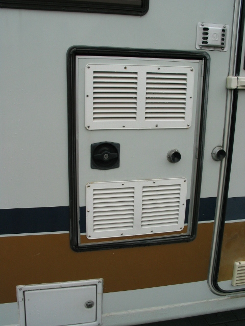

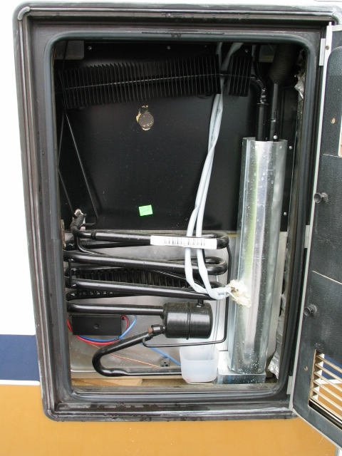

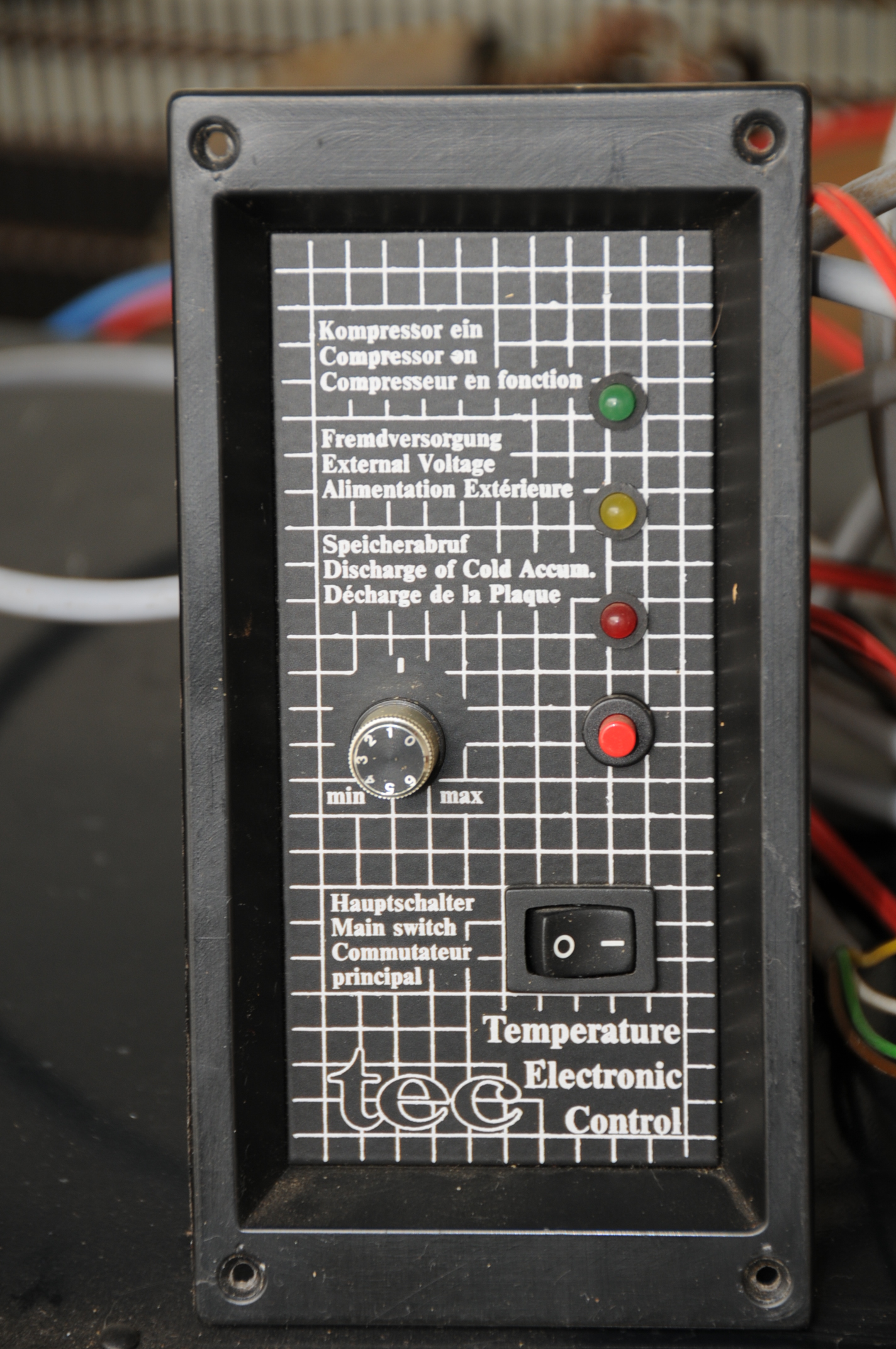

Ich hab in meinem 911 einen Waeco RA 110 Kompressor mit Kältespeicher und TEC Steuerung. Der KS hat (noch) keinen angebauten Lüfter.
Den KS habe ich gebraucht bekommen, habe den in meinen 911 provisorisch auch recht hoch frei auf einer Arbeitsplatte eingebaut (weil er nicht drunter passte) und habe auch einen Wärmestau unter dem Dach auch bei offenem Fenster und Dachlüfter. (Zum Dach sind noch ca. 10 cm Platz) Ich kann im Sommer, wenns richtig heiss ist, aber immer noch eine Abregelung feststellen.
Unter diesem Betriebsbedingungen kann ich mit Batterien 24 V 100 Ah (2 x 12 V Natoblocks) 48 Std. Kühlbetrieb machen ohne dass die Batterien tiefentladen werden (Solarzellen sind noch nicht installiert). Leider muss ich einen Wandler 24 V auf 12 V einsetzen, das der KS offensichtlich nicht 24 V fähig ist (so verliere ich leider Batteriekapazität durch Verlustleistung in Wandler, habe noch nicht die Primär- und Sekundärströme gemessen so dass ich über den Wirkungsgrad keine Angaben machen kann).
Sicher ist für mich, dass der Kühlschrank im endgültigen Ausbau nach unten kommt und große Kiemenbleche bekommt.
Durch den eingebauten Kältespeicher kann ich das Ding nachts abstellen.
Bei den Bildern unten siehst Du auch die beiden "Kaminchen" auf dem Dach des Clou.
Die Kiemenbleche in der Tür lassen sich für Winterbetieb verschließen.

Weiter noch eion paar Bilder meines Waeco RA 110 Kühlschranks und der TEC Steuerung.
Dieser Kühlschrank ist ~ 10 JAhre alt und bringt -25 Grad im (sehr kleinen ) Eisfach. Das kann der GAskühlschenak allerdings nicht...
